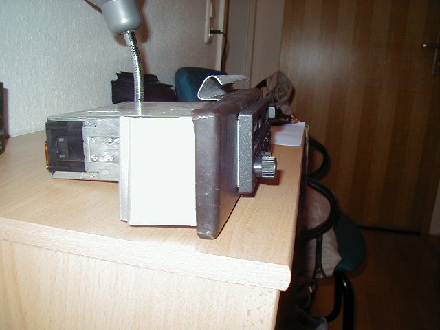

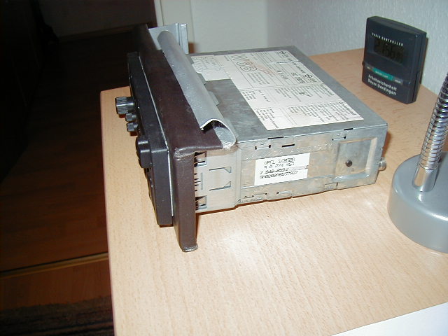

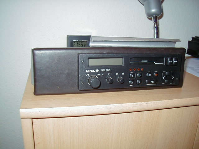

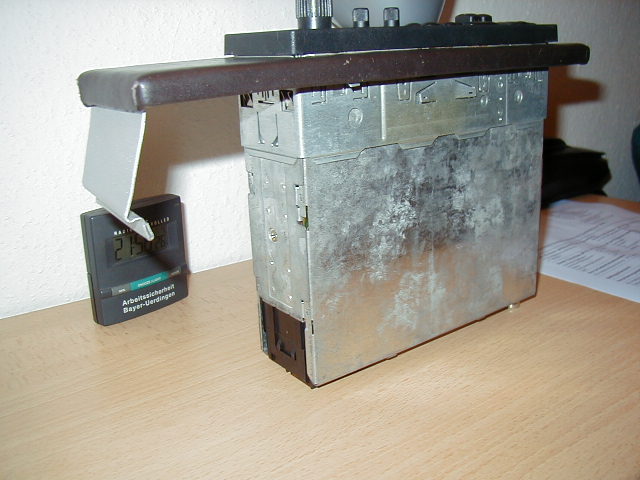

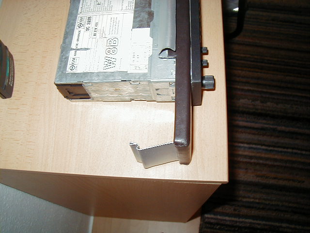

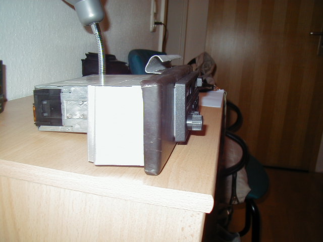

...den originalen schacht vom mexi auffeilen kam nicht in frage..
also grips einschalten, blech und schweissgerät bereithalten... :heart:
heraus kam:
ein einklipshalterahmen für den B kadett unter dem armaturenbrett links für nen stinknormales radio...
KEINE änderungen an der karosse nötig!
wenns einer nachbauen mag, gern, ich mess das auch gern noch mal aus, aber ne kleinserie leg ich nicht auf...
