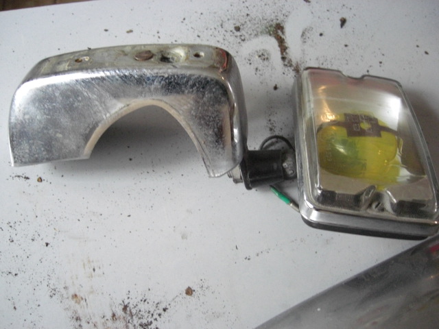

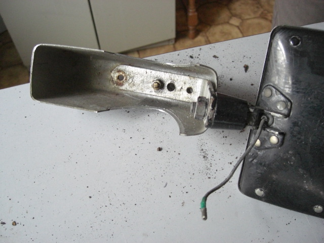

Das ist doch auch mal eine Möglichkeit! smile
   Dateigröße:    Dateiname: CIMG0971.jpg
   Dateigröße:    Dateiname: CIMG0970.jpg

Prima Idee! Top
Ich hab meine aber lieber an der Stoßstangenhalterung. Obwohl, da sind dann auch Löcher in der Karosserie für notwendig.
Hast Du die schon ausprobiert? So wegen der Vibration und so. kopfkratz
Auf jeden Fall ne tolle Sache! klatsch
21.04.08 21.07
Waren so an der Stoßstange eines französischen Oly´s montiert.
Vom Zustand her würde ich sagen, das das schon ein paar Jahre so gehalten hat!
Wie es sich verhält wenn man schwerere Scheinwerfer montiert ist natürlich fraglich!

Ich denke mal das das hält . Mein Schwiegervater hat ein F-Coupe gekauft und neu gemacht da waren 4 Zusatzscheinwerfer auf der Stoßstange montiert . 2 waren auf den Hörnern drauf und 2 waren direkt auf die Stoßstange geschraubt . Der Vorbesitzer ist lange Zeit damit gefahren und es wackelte nichts .

Gab es für den GT original von Opel in ähnlicher Bauweise.
Hängende Nebel Scheinwerfer mit Lasche unter den SST Gummis.
Tadellos.
