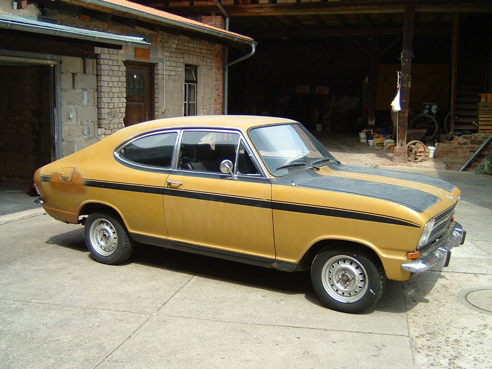

ich bin mit der 1900 F-Coupe Karosse so weit fertig das ich den Kadett zum Lackierer bringen kann. Nur eine Fahrertür im guten Zustand suche ich noch. Original war er silber - schwarz lackiert, wurde dann mal auf rot - schwarz getünscht. Mir persönlich gefällt gelb - schwarz oder rot - schwarz besser. Ich denke aber sinnvoller ist es in wieder original zu lackiern. Was meint den die Fachwelt zu dem Thema orig. Lack?
Wie wird den ein Kadett B 1900 Rally ( 444 ) , es ist ein orignaler, kein verbastelter, gehandelt? Ich möchte ihn nicht verkaufen, sondern möchte einfach mal wissen wie so einer gehandelt wird. Wieviele gibt es noch von denen und wieviel sind gebaut worden?

du solltest auf jeden Fall wieder die original Farbe nehmen. Nach den letzten Zahlen, die ich zur Verfügung habe, sind es noch 16 Stück mit dem von Dir angegeben Typschlüssel. In der letzten Sonderausgabe der Oldtimer-Markt wurde der Wert im Zustand 1 auf 12500,00 EUR beziffert wenn ich mich recht erinnere.

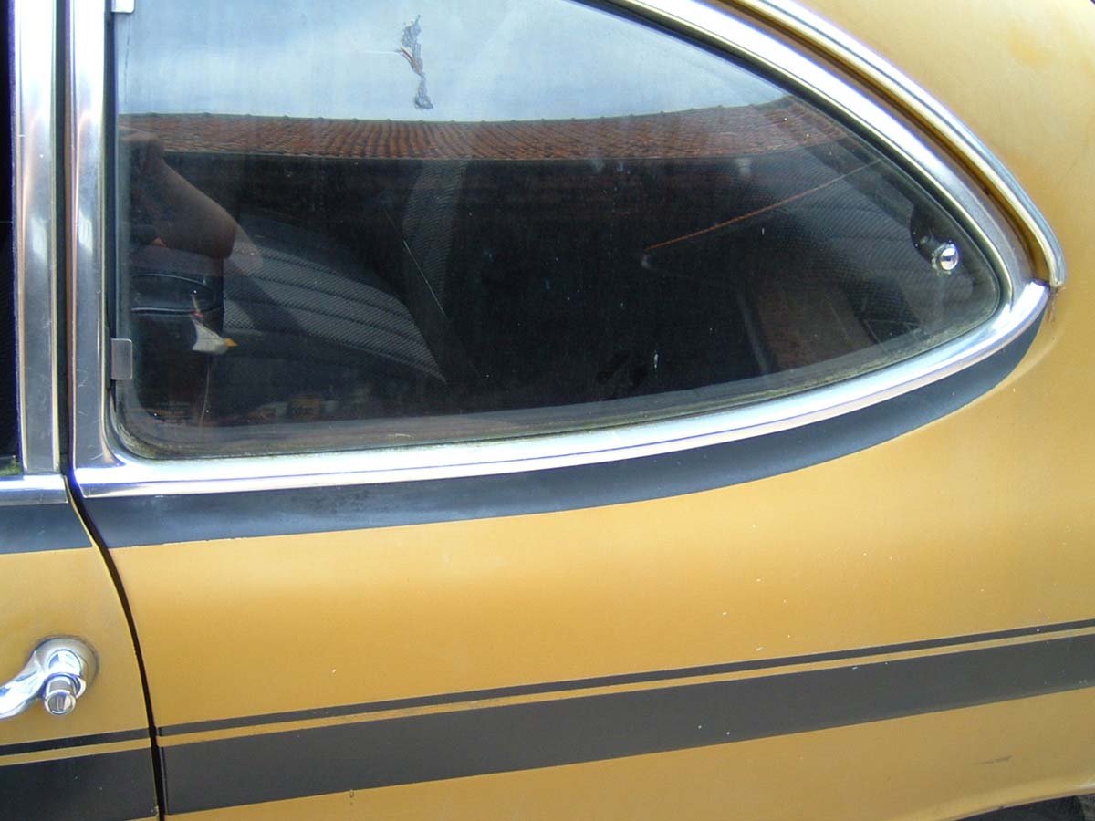

Andreas, bei deinem Modell hast du noch die 2 Streifen unterhalb der Linienführung. Bei den späteren Modellen war der Breite Streifen ( wie beim Sport ) oberhalb der Kante.
Ebenso ist der schwarze Streifen ( von der Motorhaube / Kotflügeln ) bis hinten an der C - Säule bei deinem Modell gewesen.
Bei den Modellen davor waren nur die Motorhauben und Kotflügelflächen schwarz.

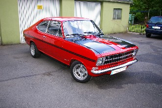

Streifen Auf diesen Beitrag antworten Zitatantwort auf diesen Beitrag erstellen Diesen Beitrag editieren/löschen Diesen Beitrag einem Moderator melden       Zum Anfang der Seite springen
Hallo Andreas,
hier mal ein Bild von den Streifen am Auto.
Gruss Holger

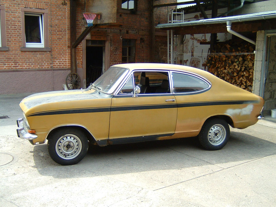

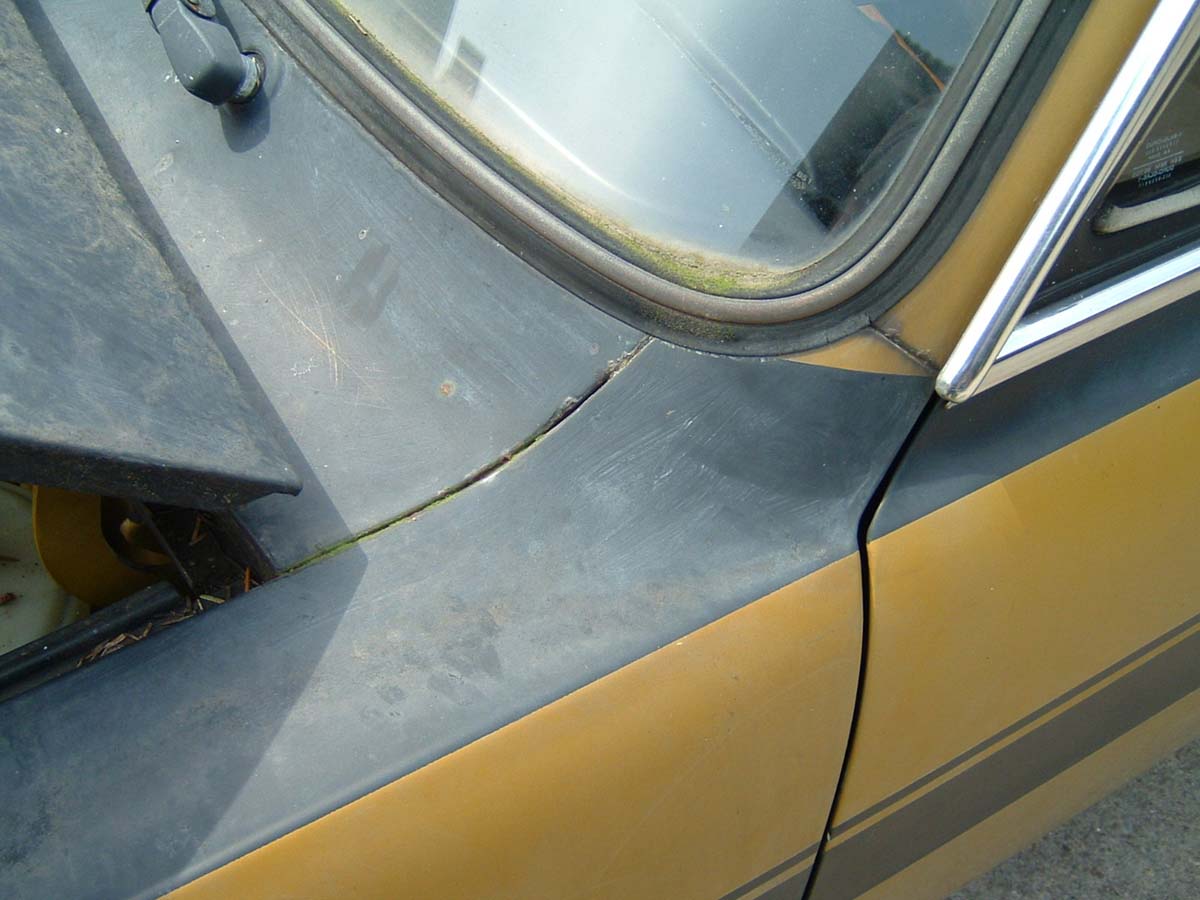

Hier mal die andere Version mit "breitem" und "dünnem" Streifen, "Mattschwarz" bis zur C-Säule und natürlich das "Mattschwarz" an den Schwellern:
Caravan67 hat diese Bilder (verkleinerte Versionen) angehängt:
   Dateigröße:    Dateiname: Rallye 0031.jpg
   Dateigröße:    Dateiname: Rallye 0051.jpg
   Dateigröße:    Dateiname: Rallye 0101.jpg
   Dateigröße:    Dateiname: Rallye 0111.jpg

@caravan67:
Ist die Ausführung mit breitem und dünnem Seitenstreifen die Variante, die auch um das Heck rumgeführt wird? Wo der Rallye-Schriftzug in Negativschrift dargestellt wird?
Suche Brief: Kadett Coupé, Schl.Nr. 429!
25.03.08 17.13 RonHammer ist offline E-Mail an RonHammer senden Beiträge von RonHammer suchen Nehmen Sie RonHammer in Ihre Freundesliste auf
Caravan67
Alltagsfahrer
Herkunft: Groß-Umstadt
@RonHammer
Ja genau!

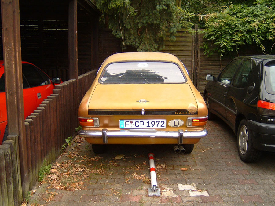

Bei meinem Rallye ist da seitlich mal drüberlackiert worden, aber normal gehen die Streifen ums Eck! rauchen
Hier noch ein Bild vom Heck:
Caravan67 hat dieses Bild (verkleinerte Version) angehängt:
   Dateigröße:    Dateiname: diverse 0211.jpg

"Schattierung" Auf diesen Beitrag antworten Zitatantwort auf diesen Beitrag erstellen Diesen Beitrag editieren/löschen Diesen Beitrag einem Moderator melden       Zum Anfang der Seite springen
caravan67,
Dein Coupe hat den matten Streifen von der Frontscheibe bis zu den Seitenfenstern. Ist der original so?
Nicht hauen !
Hab ich bis jetzt noch nicht gesehen.......(komme ja aus ausm anderen
Lager => Kadett B Ablösemodell Ascona A)
