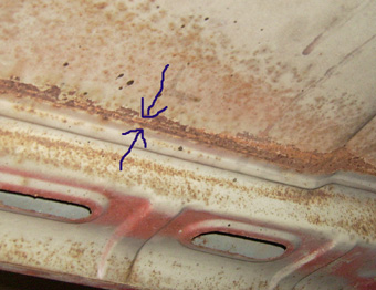

Moin -
richte mir grad ne Ersatz-Haube - und hätt dazu eine Frage.
Wird das Versteifungsblech vorne mit der Haube verbunden / verklebt ?
DANKE
Conne

Nö, das liegt an der Stelle nur so aufeinander... Ideal wäre es sicher, dazwischen zu entrosten und ein Bisschen Dichtmasse dazwischen zu machen. Solche Stellen gibts mehrere...

Am besten leicht mit einem kleinen Holzkeil auseinanderdrücken ohne die Blechhaut zu beschädigen und etwas Klebedichtmasse reingeben.
Der beste Kleber der auch lange hält ist der Windschutzscheibenkleber. headbanger
Wenn die Streben verklebt sind fällt die Haube zu wie von einem Amerikaner und nicht wie wenn dir eine leere Coladose auf den Boden fällt. Die Geräuschentwicklung die die Haube normalerweise macht ist nicht zu gering. biggrin
Tip: Den Kofferraumdeckel nicht vergessen der scheppert auch gerne Top

Allerdings sollte die Klebung nur äusserst sparsam erfolgen. Der Grund: Im Falle eines Falles bewirkt die Verstrebung, dass sich die Haube faltet. Wenn sie aber komplett verklebt ist, versteift sie die Haube u.U. so stark, dass nur die Scharniere abreissen und das ganze Teil mehr oder weniger waagerecht durch die WSS in den Innenraum geschoben wird. Also würde ich als Mittel der Wahl keinen Kleber, sondern lediglich Dichtmasse, z.B. in Form von Kotflügeldichtband, empfehlen. Wenn kleben, dann wirklich nur sehr sparsam! Der Herr opel hat sich damals schon Gedanken gemacht, warum an dieser Stelle nur ein paar 'Batzen' Dichtmasse verwendet wurden. Und der Grund war sicherlich nicht der der 'billigeren' Produktion.
Grüsse!
In der Ruhe liegt die Kraft.
