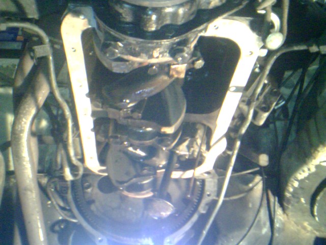

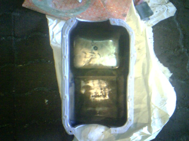

Samstag war ich mal wieder in der Werkstatt - Ölwanne wechseln .
Das hatte ich nun schon seit zwei Sommern immer wieder verschoben .
Allerdings mußte ich zuletzt schon so`n altes Backblech unter den Motor legen, war also langsam echt fällig biggrin
Naja, dachte mir so schlimm wird`s nicht werden, Auto auf die Bühne und Motor mit Kran anheben .
Es reichte nicht um an der Glocke des Automatikwandlers vorbeizukommen Wandhauer
Also hab ich noch den Ölfilter mit Flansch abgebaut um an der
Lenkung vorbeizukommen und den Peilstab der Automatik abgebaut .
Nun konnte der Motor bis zur Spritzwand angehoben werden, reichte immer noch nicht beiss
Also wat nu ? Vorderachse ausgebaut und kurze Zeit später war die
Dichtung gewechselt .
Anbei 2 Fotoimpressionen smile
bye
Sven
