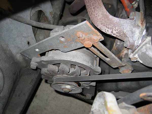

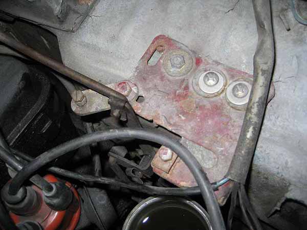

Ich bin dabei meinen Caravan wieder etwas fit zu machen und das "Schrauberpfusching" der 6 Vorbesitzer zu beseitigen.
Dehalb ein paar Fragen:
Was soll das da sein, hinter dem HBZ?
Und ist die Lichtmaschine falsch, oder nur die Halterung, oder beides???

Was das auf Bild 1 sein soll weiß ich nicht, aber Bild 2 zeigt eine Form von Recycling.
Es wird eine nicht passende Lima und ein Stück Altmetall mehr oder weniger fachgerecht in einem B-Kadett "aufgebraucht".
Bei diesen Bilder weiß ich nicht ob der Rest des Autos nicht nopch die eine oder andere individuelle Lösung verbirgt.

Das Ding: war das vielleicht mal nen Fahrschulwagen??
Und die LiMa ist falsch, die würde von der Halterung eigentlich auf die andere Seite des Motors gehören.

Was ist denn an der Pseudoplatte auf Bild 1 oben links fürn Stängchen angeschraubt?
Ich denke auch das da jemand mit Gewalt die falsche Lima einbauen wollte. Hab so was mal in Verbindung mit ner Klima gesehen, da hatte jemand so nen Kompressor dazwischengequält. War echt cool den Schund umzuschrauben, da ich damals dort den Motor tauschen musste.

Pseudoplatte einfach abschrauben? Aber die ist doch mit in die Verschraubung der Pedalerie geklemmt, oder?
13.02.08 10.09 |
verschraubung pedalerie (kupplung, bremse) ist im innenraum quer mit ner gewindeschraube, meinst du evtl die gaspedalbetätigung?

Ich seh da 3 dicke Schrauben, die werden doch noch wohl etwas drunter halten müssen, oder? Ach, ich werds die mal abschrauben, mal gucken was passiert
13.02.08 12.43 |
Würde mal tippen das der mit Doppelvergaser und Bowdenzug gefahren wurde! Zumindestens mit Bowdenzug! Das sind wohl die Reste der Konstruktion.
Die Lichtmaschine gehört an einen CIH Motor, dort ist sie aber auf der anderen Seite angeschlagen. Deshalb mußten die sich was einfallen lassen, mit dem Spannarm!!!

ich finde, das es wie ein selbstgebastelter rudimentärer tempomat aussieht!
meine uralten fiats hatten auch sowas ähnliches, um das gas anzuheben, war ganz praktisch (früher!) auf der autobahn...
hier konnte man sicher mit nem zug vom innenraum den anschlag mit ins spiel bekommen...vielleicht von der heizungregulierung abgezweigt??
gruß, stefan
aber edit kann sich nicht mehr genau erinnern, wierum der hebel ging...evtl. auch ne regelbare leistungsbremse??

Das mit dem Tempomant hört sich interessant an, das könnte es echt mal gewesen sein! Aber das Ding ist während meiner kleinen Restauration gleich rausgeflogen
