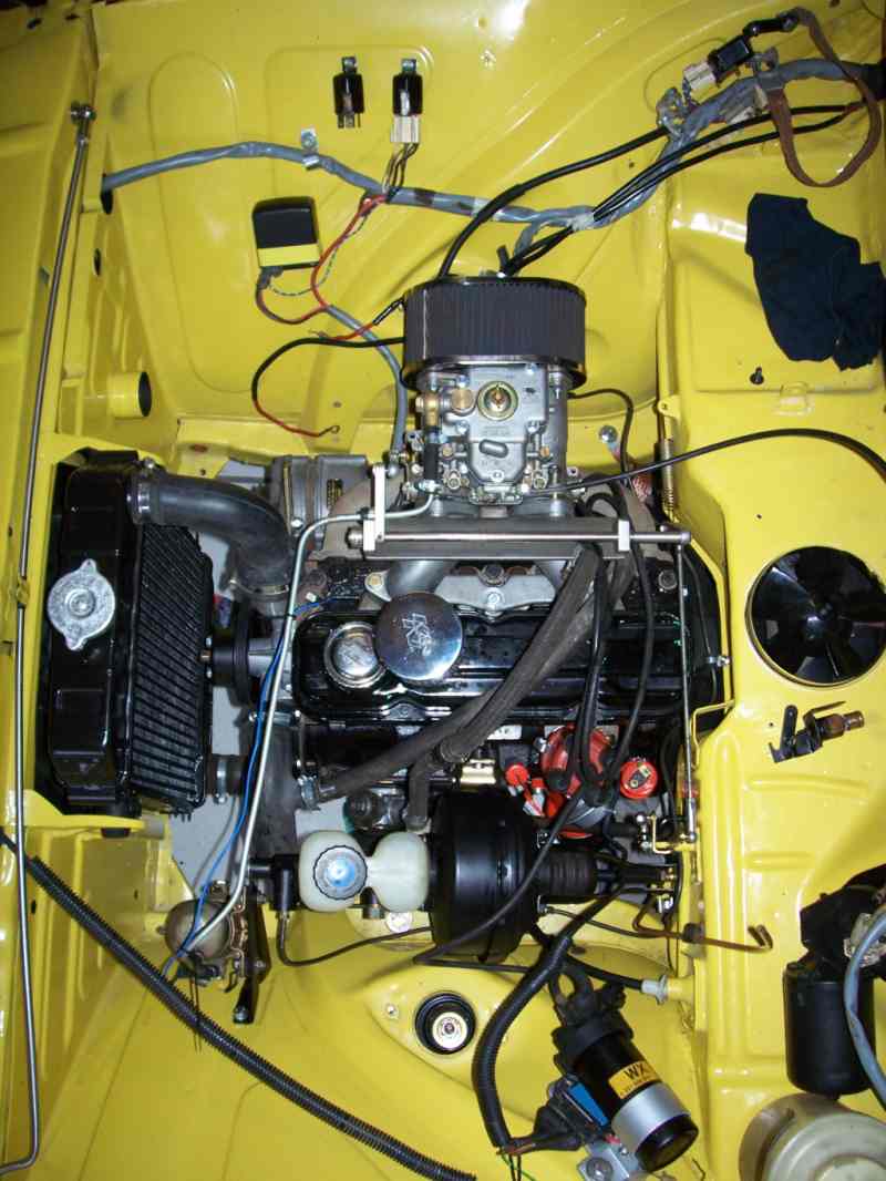

Hi, und eingebaut sieht das dann so aus:
Das grüne Kabel ist für den Drehzahlmesser.

Aha,
danke. Weiß ich jetzt Bescheid.
@ Rallye
sieht spitze aus.
Gruß Peter
22.02.08 16.17 |
Original von KrystynaKadett
@ Rallye
sieht spitze aus.
Ja, super-sauber verarbeitet

polifax
Dabei seit: 14.06.05
Herkunft: rhein-lahn-kreis
stimmt. nur erkennen kann man nix. von dem verteiler mein' ich.

Rallye
Dabei seit: 20.04.04
Herkunft: Wuppertal
@polifax:
der eingebaute Verteiler sieht halt aus wie jeder andere Bosch Verteiler aus dem B-Kadett.
Ich dacht währe nicht so wichtig.
Ich kann aber bei Interiesse noch ein paar Detailaufnahmen machen.

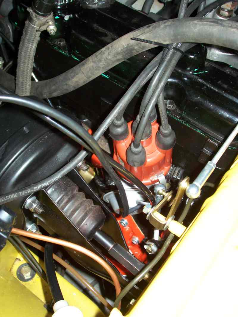

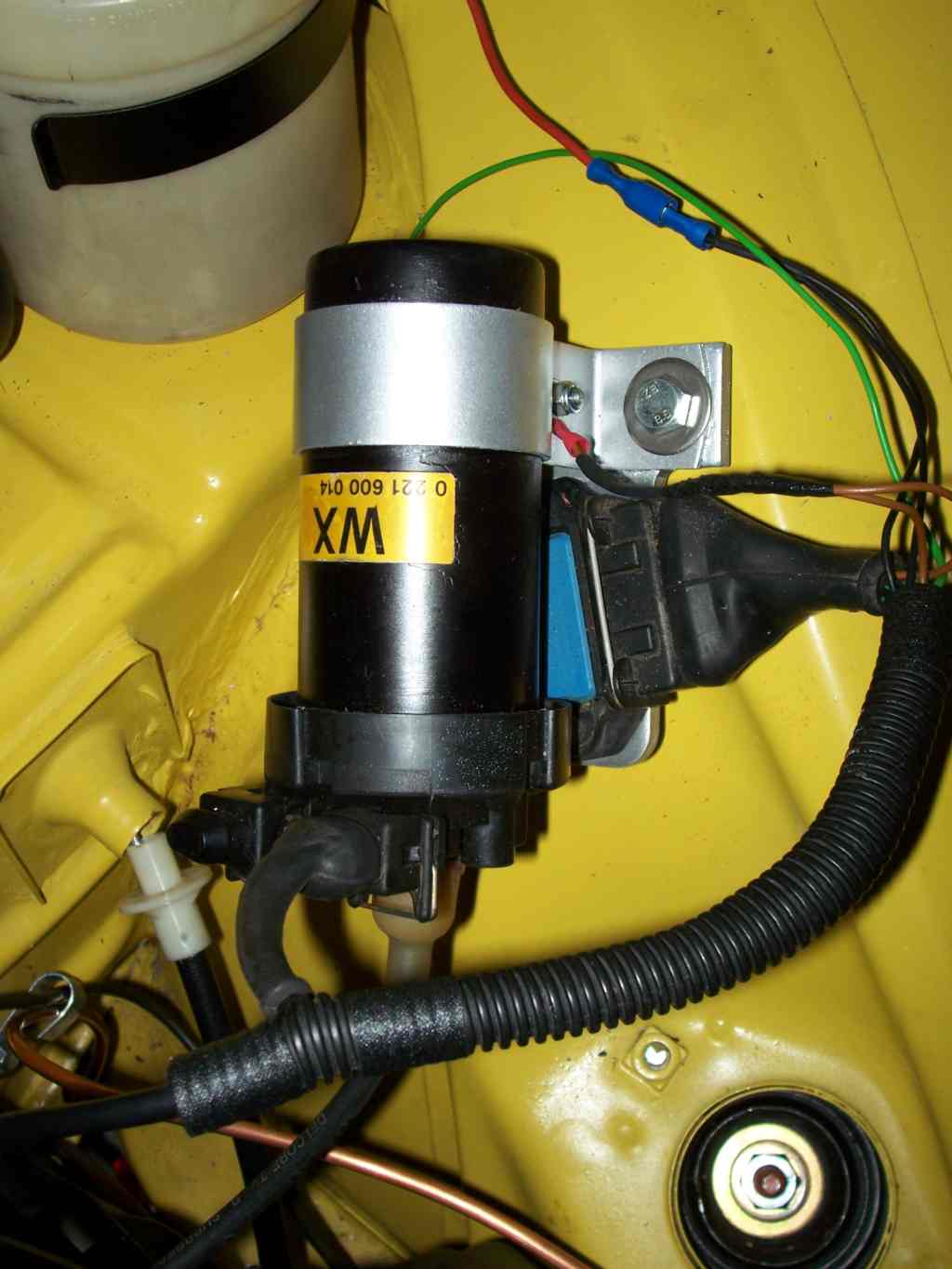

Ein paar Details:
Bei dem Anschluß am Verteiler ist zu beachten, das es mit dem Motorblock in Konflikt kommt, wenn der Verteiler gem. WHB eingebaut wird.
Ich habe den Verteiler einen Zahn versetzt eingebaut um ein Einstellen des Zündzeitpunktes zu gewährleisten.
