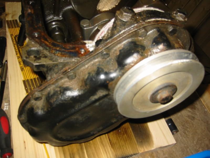

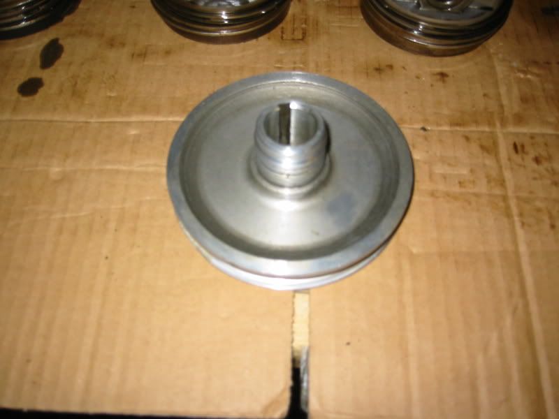

Zunächst fällt mal die Riemenscheibe auf:

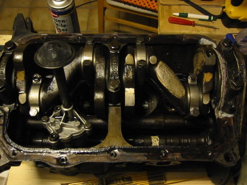

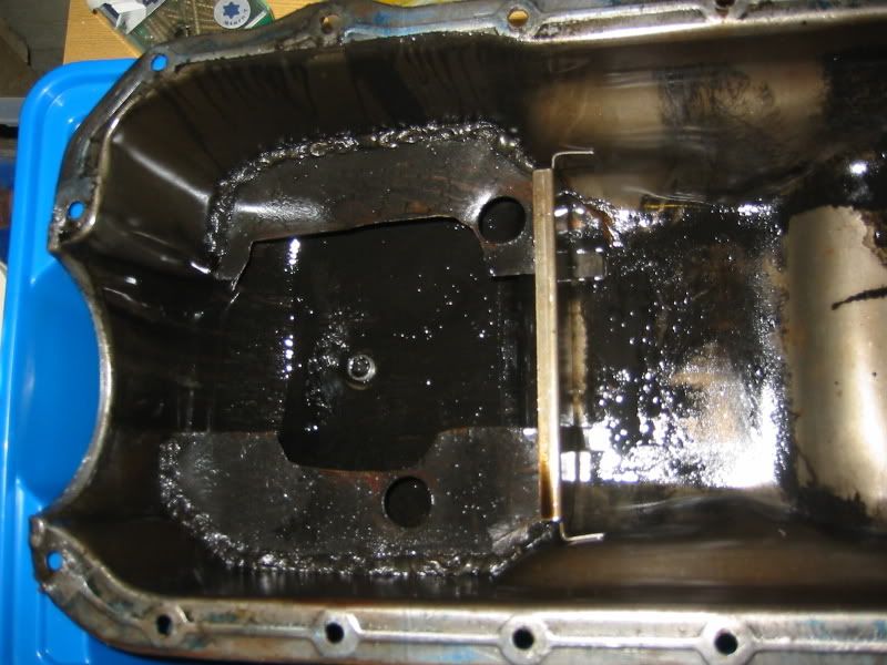

Dann die Ölwanne runter. Die Schweißnähte an den Schwabbelblechen taugen auch für den Schiffsbau ...

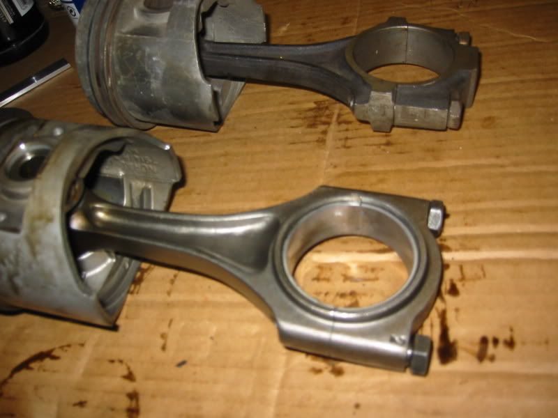

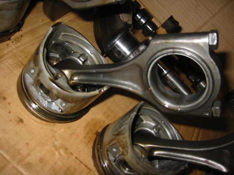

Auf zu den Innerreien... Die Pleul sehen aber komisch aus eyecrazy
17.10.07 21.52 cruiser ist offline E-Mail an cruiser senden Beiträge von cruiser suchen Nehmen Sie cruiser in Ihre Freundesliste auf

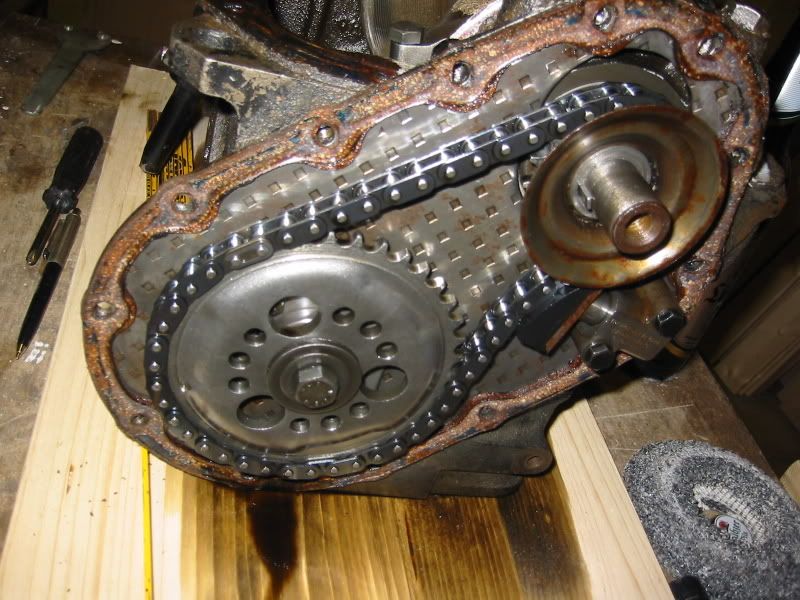

Also raus das Ganze. Leichtbaufreak ? Das Nockenwellenrad hat wohl Löcher bekommen ...

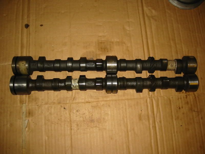

In freudiger Erwartung die Nocke ausgebaut ... nix scharfes drin. Weiße Markierung. Ich würde sagen ne Serien "SR" bzw. "S" Nocke. Unten die aus dem Block, oben eine aus meinem Sammelsorium.
Wer kann was mit den Zahlen anfangen ??

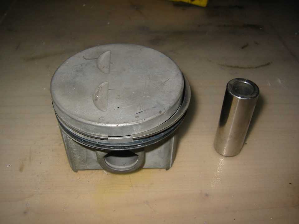

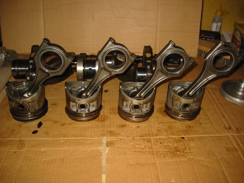

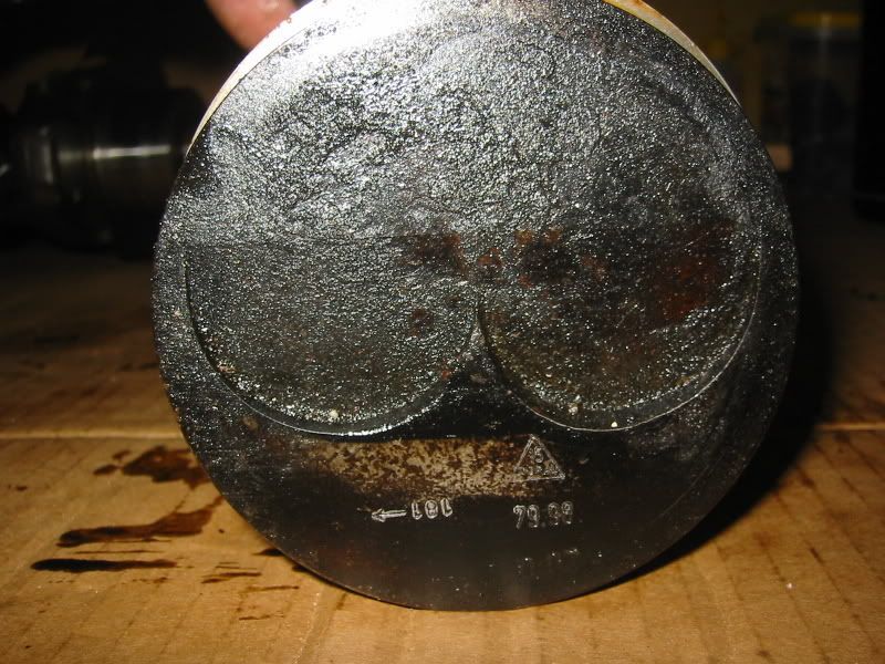

Und raus die Kolben. Die sind aber groß für nen 11er Motor kopfkratz 79.98 ... da hat wohl einer 12er Kolben in den 1100er gesteckt. Geht also doch.
Da sind die vier schlanken Kameraden.

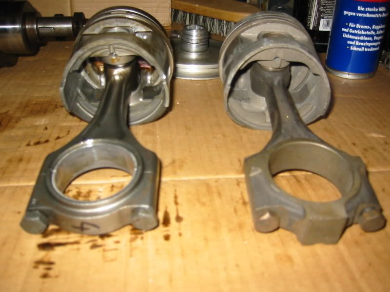

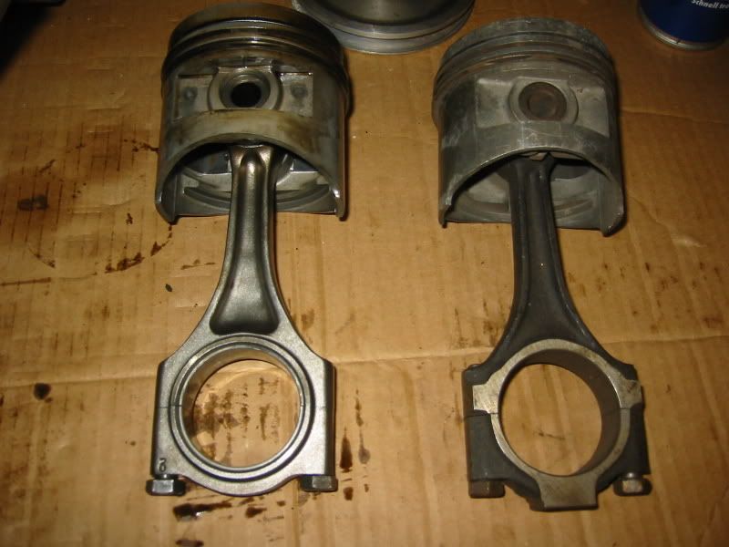

Die Pleul sehen irgendwie anders aus. Was meint Ihr ? Wenn die einer bearbeitet hat, wurden sie hinterher gestrahlt oder so. Schleifspuren sind nicht zu erkennen. Sehen perfekt verarbeitet aus.
Hier der Vergleich zu einem 12S Pleul.

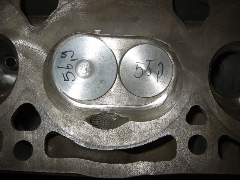

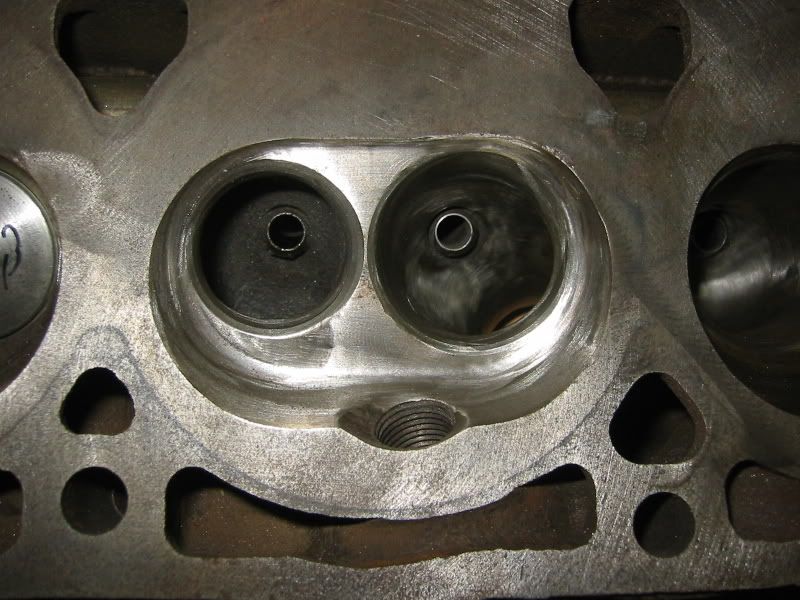

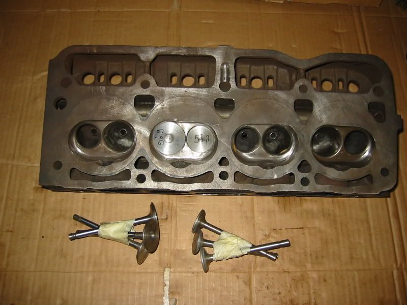

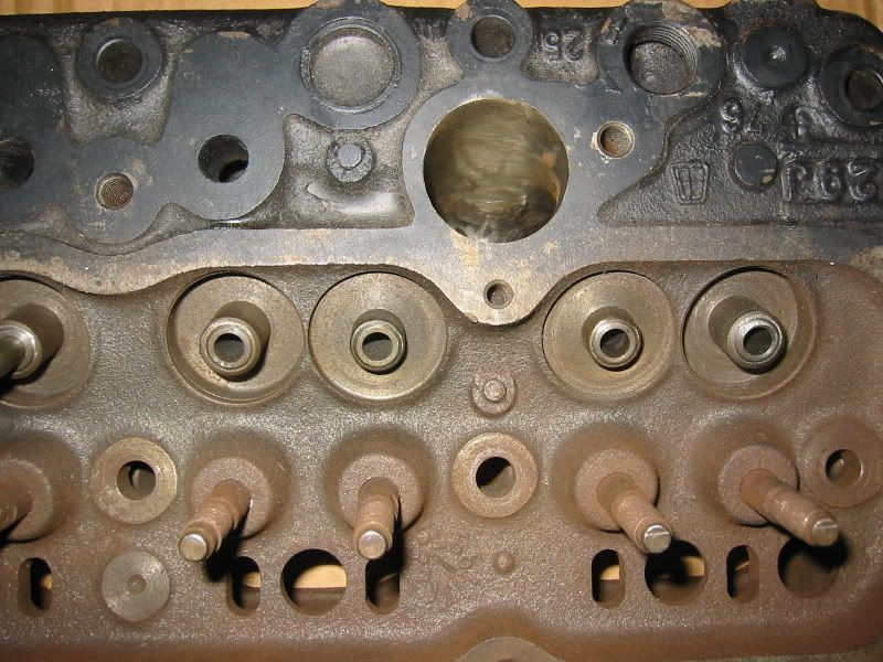

Zu dem Motor gibt es auch noch einen Kopf, der vor 20Jahren frisch bearbeitet worden ist. Interressant sind hier die eingesetzten Ventilführungen sowie die aus meiner Sicht relativ extreme Paarung von 36er Einlassventilen mit 30er Auslässen ... mehr dürfte nicht gehen. Habe ich so noch nicht gesehen. Dazu gibt es einen Satz stärkere Ventilfedern sowie hohlgebohrte (!!) Stößel. Alles ausgewogen. Die Beschriftungen sind auch schon 20 Jahre alt.

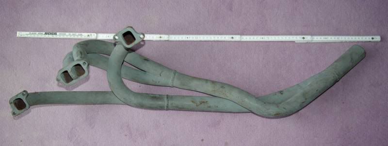

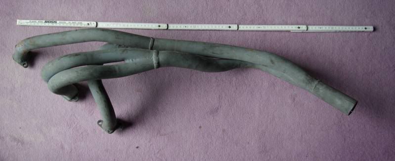

Der Motor war Bestandteil eines Teilepakets, welches ich erworben habe. Der Vorbesitzer war in den Achtzigern mit einer Kadett B Limo im Rallyesport unterwegs. Da war auch der oben beschriebene Motor drin. Die Karosse war irgendwann weichgeklopft und rostig. Die Teile hat er ausgebaut und aufgehoben. Dazu gehört u.a. auch der Fächerkrümmer, den der ohv alias reprotec freundlicherweise als Repro auflegen wird. Dann haben alle, die wollen, was davon ... Top

Sehr interessante Geschichte für den geneigten OHV-Friseur!
Die Pleuel sind übrigens völlig wertlos und sollten dringend bei mir entsorgt werden ... biggrin
- Im Ernst: Entweder sind das "nur" sehr akribisch bearbeitete Serienteile, die schlussendlich Oberflächenverdichtet wurden (Kugelstrahlen) oder - es sind Stahlpleuel! Massenspektrometer steht hier, schick her und wir scannen die Dinger! Ich schicke sie auch wieder zurück, versprochen. kiff
Übrigens kann es funktionieren, den 11er auf knapp 80mm aufzubohren, muss aber nicht. Das hängt vom Gussversatz ab. Bei einem teuer aufgebauten Motor ist das russsisch Roulette, wenn man nicht mit Ultraschall oder Röntgen die Wanddicke ausmisst.
Hohlbohren der Stößel ist beim OHV nicht notwendig, aber ein nettes Gimmick. Drehzahl limitierend ist nach wie vor der Kurbeltrieb, nicht der Ventiltrieb.
Die Zahlen auf den Nocken sagen (mir) nicht viel, (m)eine Messmaschine sagt mehr, aber das weißt Du ja.
Die Ventile sind übrigens nicht optimal von der Größe her, Dein grinsender Avatar ist dem haushoch überlegen...... ebay
Kurbelwelle unbedingt mit der Riemnscheibe wuchten lassen!

Pleuel kommen mir von der Oberfläche her auch kugelgestrahlt vor. Meine bearbeiteten und kugelgestrahlten Pleuel vom 2.4er CIH sehen oberflächenmäßig genauso aus.
Aber um den Bereich um das große Pleuelauge so perfekt gleichmäßig zu schleifen.....da brauch man eine ganz ruhige Hand oder teure Fräsmaschinen. Tippe also eher auf kugelverdichtete Stahlpleuel.

Feine Teile,
ich dachte schon das sind Schmiedepleuel. Sehen aber doch anders aus

Mönsch, wo sind denn unsere Teilenummer-Experten ?? Kann keiner was mit den Zahlen auf der Nocke anfangen ?? Klar können wir die auch vermessen. Wär doch aber interessant ob sich aus den Nummern ein Rückschluss ergibt.

.....mal eben eine ganz banale Frage zu den Schwabbelblechen:
Das ein Loch ist wegen dem Ölmessstab gebohrt, aber wofür ist die andere Bohrung ?

Ein Loch ist für den peilenden Stab, das zweite nicht! biggrin
