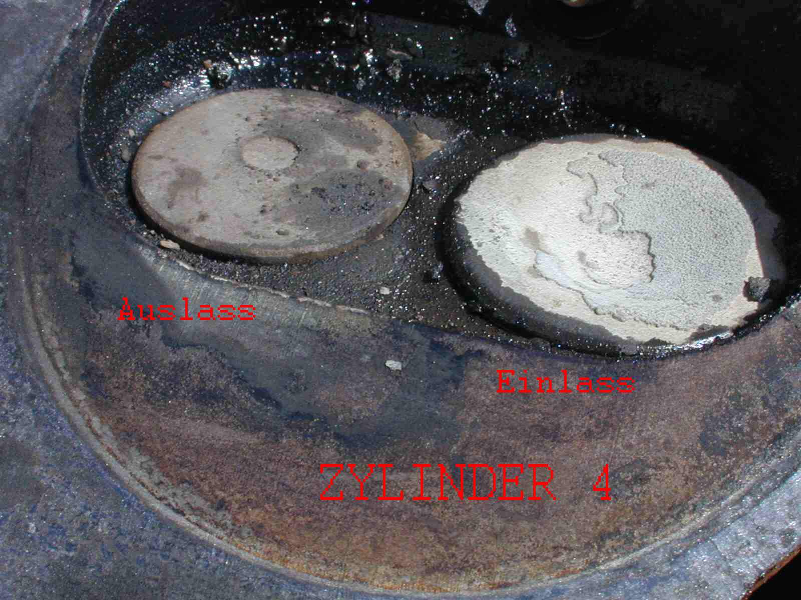

Bei meinem jetzigen 69er 11N ist das Auslassventil des 4. Zylinders stark eingeschlagen.
Ich bin teils mit, teils ohne Blei- Ersatz gefahren.
Allerdings Autobahn mit fast durchgehend Vollgas. (ca 5600U/min)
Das Ventil ist ca 2-3mm tiefer im Sitz als alle anderen.
Könnte ein Fertigungsfehler sein, also nicht allgemeingültig.
Das Ventilspiel muss ich etwa alle 5tkm nachstellen.
(nur auf Zyl. 4 verringert sich das Spiel bis dahin von ca 0,3 auf fast 0, alle anderen behalten ihre 0,25 und 0,15 grob bei)

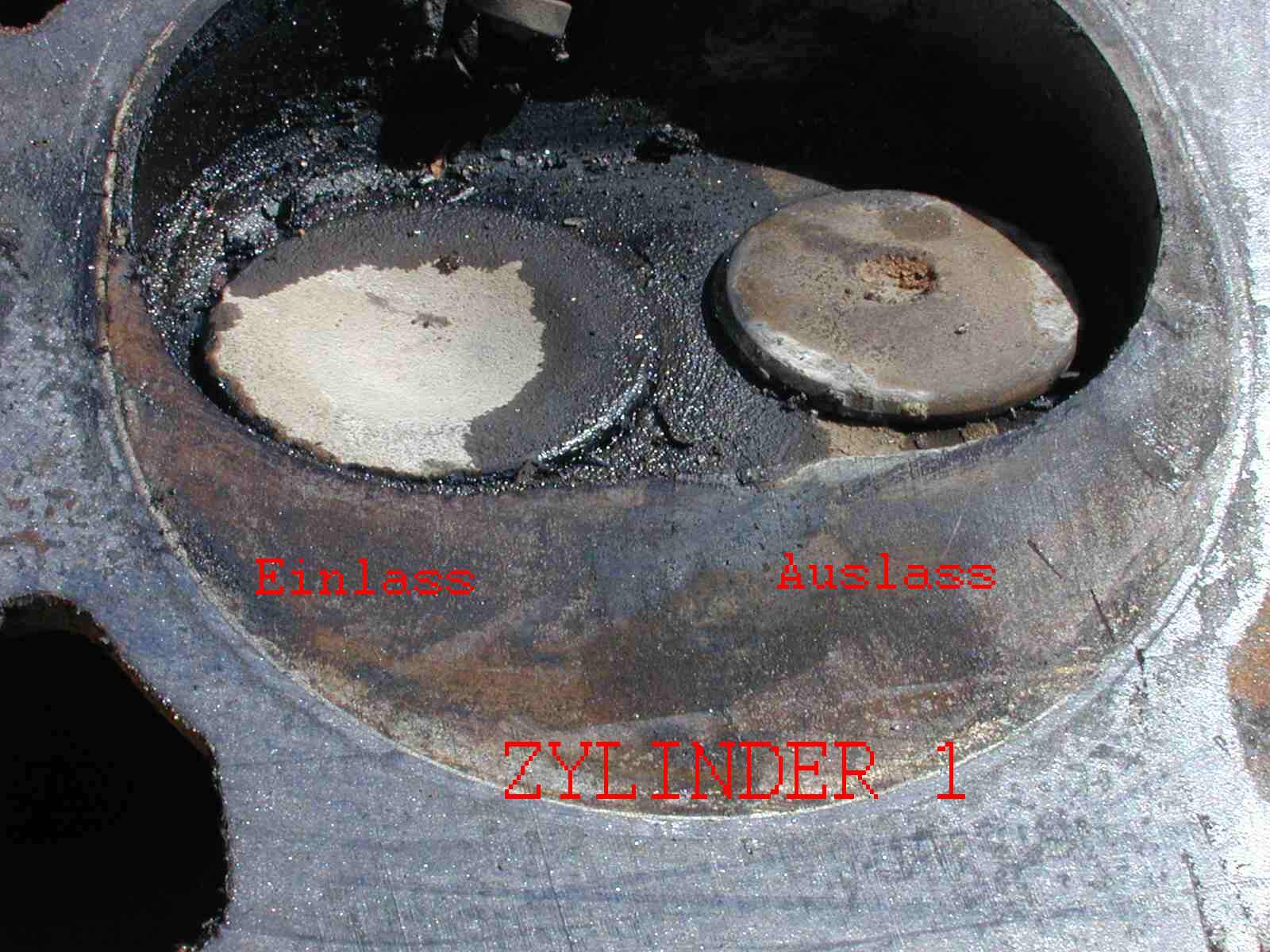

@Schreckheck-Jens:eingeschlagen*? Bitte zieh auch in Betracht,dass sich der Ventilschaft auch langsam aber sicher längen und dann abreissen kann.Ist mir schon mal passiert.Vorher hatte ich auch immer fleissig nachkorrigiert; seitdem bin ich immer misstrauisch,wenn das Ventilspiel kleiner wird...
* eingeschlagene Ventile hab ich übrigens noch nie gesehen; "angebrannte" Auslassventile schon des öfteren. mad
(wollte ich nur mal erwähnen- ohne gleich Deine Aussage anzuzweifeln.Meine Beobachtungen müssen ja nicht repräsentativ sein face4 Bei mir war das damals das Lehrgeld für Experimente beim Ventil/Vergaser/Zündung einstellen)
Das mit dem längen und dann abreissen war durch Wegbrennen des Schaftes kurz oberhalb des Ventiltellers geschehen.

Moin Elchi!
Das Auslassventil, bzw. Bilder vom Kopf, hatte ich schon mal anlässlich meiner Zylinderkopfdichtungswechselaktion gepostet.
Aber ich hänge sie hier noch mal hin.
Ich hoffe, es ist erkennbar.
(übrigens seitdem ca 15tkm gefahren!)
Ach so, trotzdem danke für den Tip! Top
