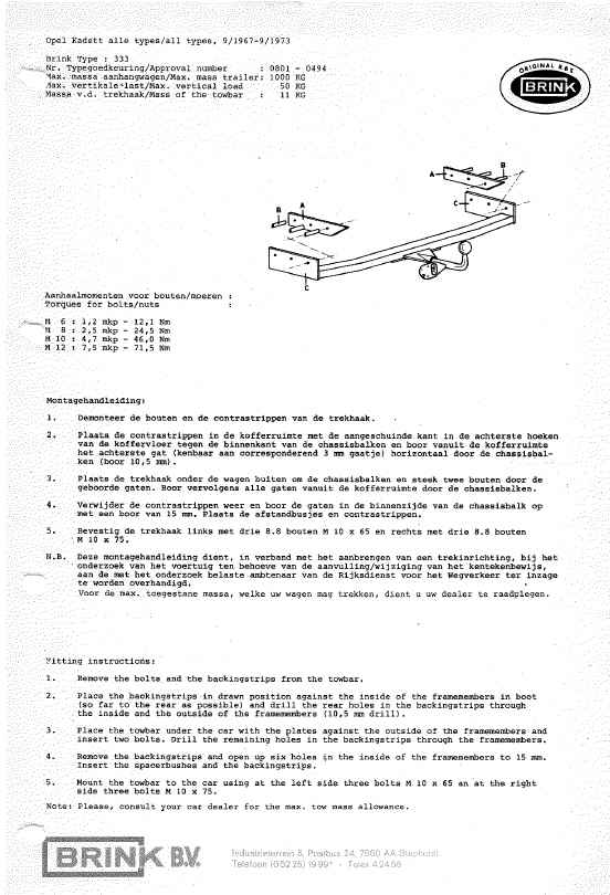

ich habe so eben von Brink die Einbauanleitung erhalten.
Wer diese benötigt kann Sie gerne als PDF von mir erhalten.
Auf dieser sieht man ganz gut wie das originale Blech aussieht so eines werde ich mir nun wohl selbst anfertigen und das jetzige Blech ersetzen.
Danke
frankypa hat dieses Bild (verkleinerte Version) angehängt:
   Dateigröße:    Dateiname: BRINK11.jpg

nach dem ich das mit dem Typenschild nun geklärt habe stellt sich noch eine letzte Frage.
Die Dinstanzhülsen für die Montage der AHK (Teil B) sind bei mir leider nur krumm abgeflexte Röhrchen diese würde ich gerne durch selbstgedrehte Hülsen in Originalabmessung ersetzen kann jemand von euch mal seine Distanzhölsen für mich ausmessen und mir sagen wie Lang diese sind auch der Außendruchmesser wäre interessant.
Sind diese Teile für die rechte und linke Seite identisch? Wenn nicht bräuchte ich natürlich die Längen für links und rechts.

Kann mir jemand sagen wie lang die Distanzhülsen sind und welchen Durchmesser diese haben?
