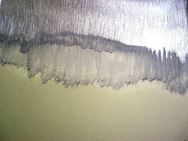

Habe bei dem Holländer echte Probleme mit dem original Lack!
Es handelt sich definitiv um den Original Lack!
Auf dem Bild sieht man, das der Lack nur am schmieren ist, wenn man mit der Zopfbürste ran geht!
Schmirgelpapier setzt sich zu!
Abbeizer verflüssigt ihn sehr schnell!
Darunter ist die Grundierung, die sich wunderbar schleifen lässt!
Haben die in Antwerpen Thermoplastlack genommen???

evtl. kunstharzlack

Das sieht nach einem relativ neuen KH-Lack aus. Die Autos aus Bochum hatten ab Werk KH-Lacke, die aus Antwerpen hatten Acryllack, der schmiert nie im Leben. Thermoplastlacke hatte der Kadett-B nie, höchsten aus Biel, da weiß ich's nicht...

Sieht für mich aus wie Thermoplastischer Lack wenn du mich fragst die sind aber erst beim E-Kadett seriell eigesetzt worden.

habe bei meinem Auto das selbe Problem. Is wie ich erfahren habe auch aus Antwerpen. Habe da schon mal nachgefragt, aber nicht so wirklich eine zufriedenstellende Antwort bekommen.
Werde mich jetzt mal schlau machen, schlißlich muß der neue Lackaufbau ja auch auf den Untergrund passen. Mit normaler Grundierung aus der Sprühbüchse gab es bis jetzt allerdings keine Probleme.
