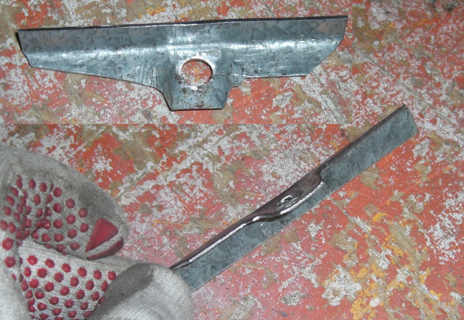

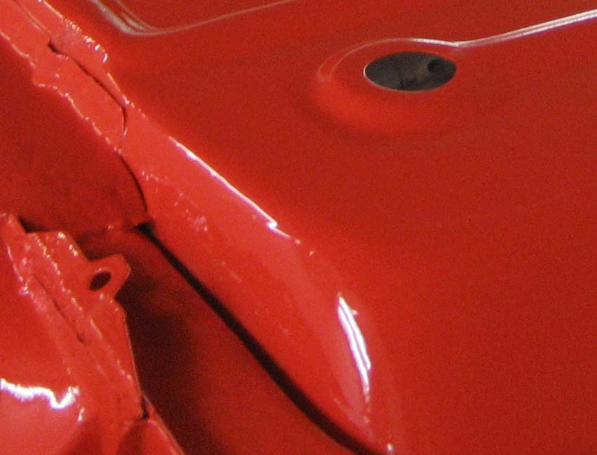

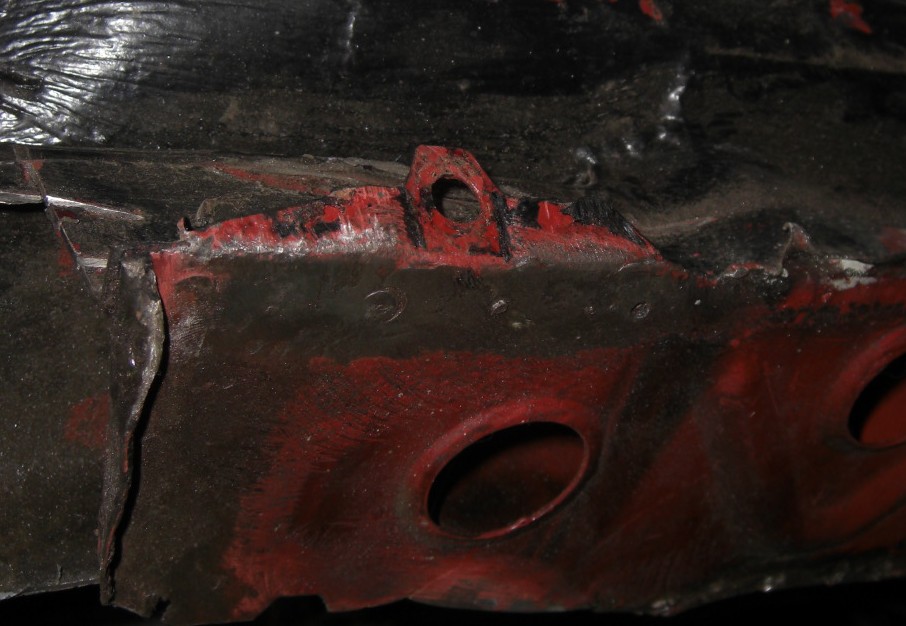

Ursprünglich wollte ich die alte Befestigung an unserem Dutchmen weiterverwenden, da sie noch recht stabil ist.
Doch nach dem "strahlen" stand der Entschluss fest, sie neu zu machen!
Zum Glück ist noch, an einer Bodengruppe im Lager, ein unverdorbenes Muster vorhanden! smile

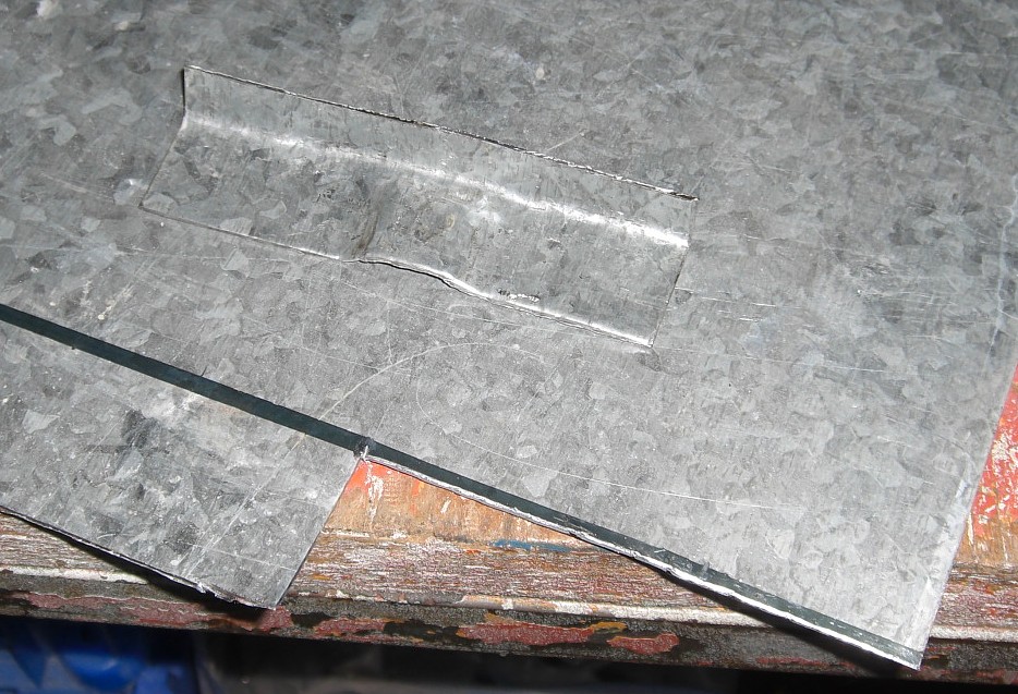

Also die Maße abgenommen und mir aus 12mm dickem Blech ein entsprechendes Stück raus geschnitten und gekantet!
Den Schraubstock entsprechend weit geöffnet und die Sicke in das Blech geklopft!
Anschließend die Blechüberstände abgeschnitten und entgratet.
Das Loch habe ich zuletzt gebohrt, damit das Blech beim Bearbeiten nicht zu weich wird!
fettich biggrin

Hey, sieht doch fein aus! Top
Mein
sieht etwas anders aus, die eine Kante ist gerade und die andere verjüngt sich - nicht wirklich wichtig.
Aber wichtig wäre folgendes:
Der Hinweis
ist goldrichtig, aber die Begründung lautet vor allem:
... sonst hat man nachher eine Ellipse!
hut
der ohv
ohv hat dieses Bild (verkleinerte Version) angehängt:
