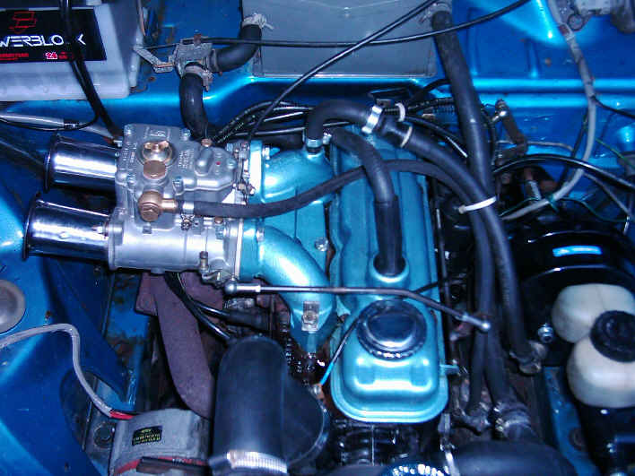

Hallo zusammen
Ich habe mir nen Doppelvergaser mit brücke bei Egay geschossen, mir fehlt aba das passende Gestänge dafür cry . Ich habe letztens irgendwo gelesen das sich jemand selber eins daür gebaut hat. Das wollte ich jetzt auch überm Winter mal versuchen.
Meine Frage ist nun ob jemand Fotos von dem originalteil im verbauten zustand für mich hochladen könnte, damit ich mir davon mal nen Bild machen kann.
Ich habe auch gehört das sich einige Leute das so umgebaut haben das der Vergaser nicht mehr rein über das Gestänge, sondern über einen Gaszug gesteuert wird. Vllt. hat davon ja auch jemand einige Bilder für mich parat biggrin
Freue mich über alle Bilder
Mfg Domi

ein besseres Bild hab ich leider nicht.....aber es ist eigentlich nur eine Abänderung vom originalen Rallyegestänge....
   Dateigröße:    Dateiname: Gasfabrik2.jpg

Günstig ist es den Anlekhebel am Vergaser vorne zu verwenden .
Die Lagerung des Längsgestänges möglichst nahe am Übertragungsgestänge vorsehen und nur einmal Lagern. Du kannst dann die Lagerung an der Karosserie so lassen wie sie ist . Der weitere Vorteil ist daß du keine Motorbewegungen ins Gaspedal bekommst was der grosse Mist beim Irmschergestänge ist .Der Umbau auf einen Gaszug ist nicht notwendig .Gestänge ist einfacher zu machen.
