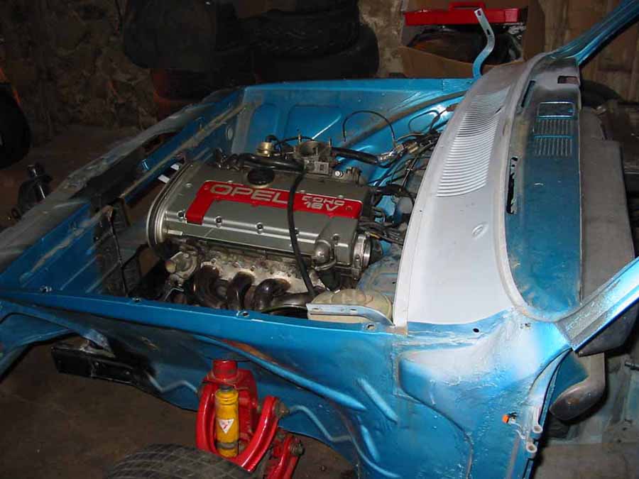

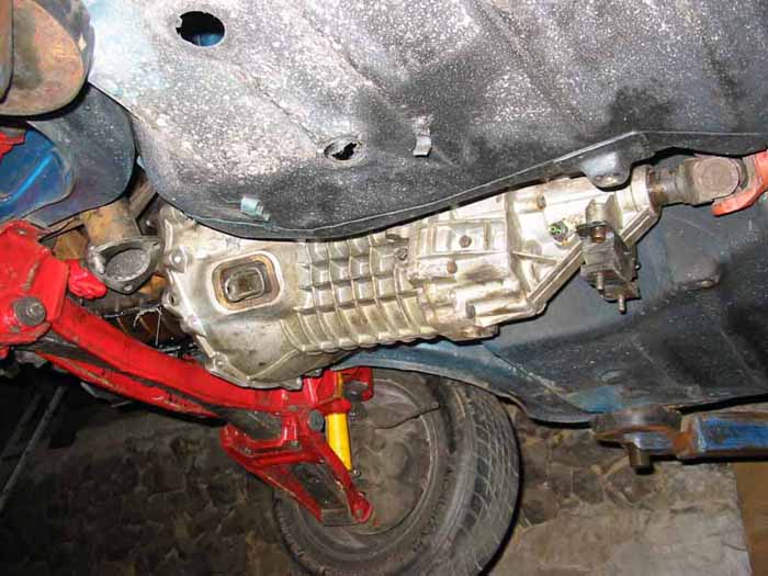

Da ich ja in letzter Zeit sehr wenig im Forum "auftauche", wollt ich mal Zeigen was ich statt dessen zur Zeit treibe!
Habe mich wieder mal dazu hinreißen lassen, einen Kadetten auf 16V umzubauen! HAb ihn gestern bekommen, auf 12er Achsen, und Karosse nackt!
War gestern NAchmittag und heute mal bissi flink, und jetzt sieht er so aus!
Gruß rolö
...ach ja mit den Blecharbeiten hatte ich nix zu tun, ist von ner richtigen Firma gemacht worden....

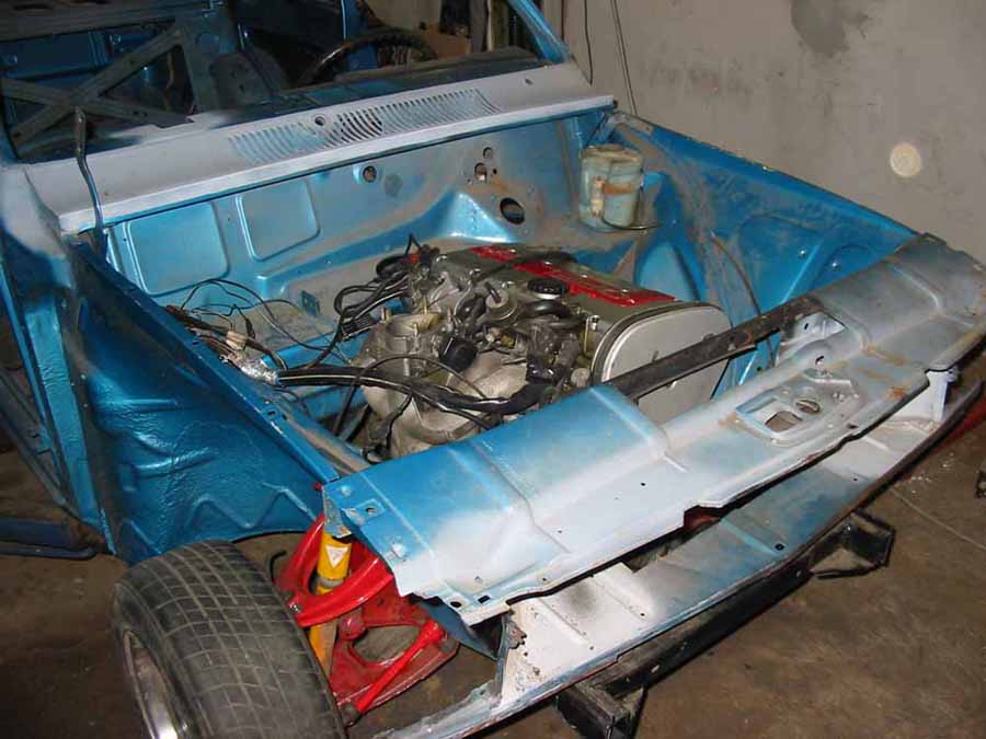

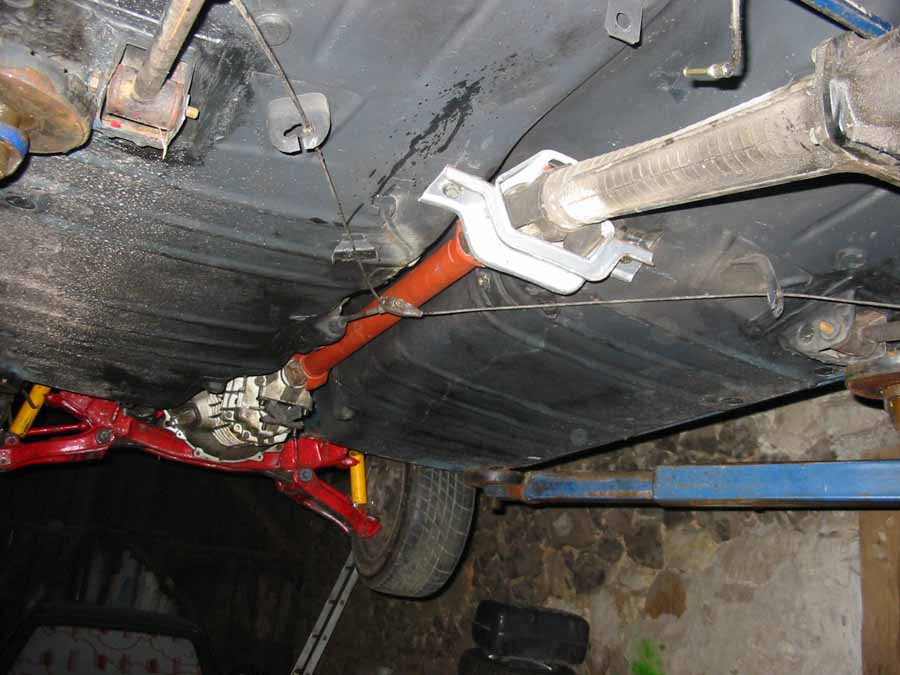

Momentan siehts folgendermaßen aus:
Die meisten Probleme bisher machte die Hinterachse, die lag so lange, des sich die Steckwellen kaum drehen liesen. Das war der grund des die Steckachsen gezogen wurden, und ich ein anderes 3:44ger Diffenrential eingebaut habe, da das alte nicht mehr ganz so frisch aussah! Nicht nur mit pitting reichlich bestückt, auch Zahnflankenspiel nicht i.O.!
Aber jetzt ist alles palletti, Achse ist drin, und Funktioniert tadellos.
Des weiteren
- Tank auf Vor- und Rücklauf gebaut, Benzinpumpe& Filter usw besorgt
- Kabelbaum des Motors erneuert(war i.A., ham haufen Kabel gefehlt)
- Rekord Kupplungsscheibe eingebaut (als Test)Pilotlager fehlt noch!,
- Getriebe an Motor geschraubt
- Kardanwelle rein
- ERSTMAL ein Aluhals dran, da weder Welle noch Hals noch Halter vorhanden waren
Erste anprobe ist i.O., Kleinigkeiten sind noch zu ändern, aber alles in allem i.O.
Werde mich noch mit der Verteilerumlenkung und dem Verschließen des Verteilerdeckels annehmen.
Sowie mich um die Kraftstoffversorgung kümmern!
Danach bleibt nur noch das leidige Thems Ölwanne und Bremse!
Ach ja: @ Grennie, schöne Farbe gelle!
Hier paar Bilder!
Gruß rolö

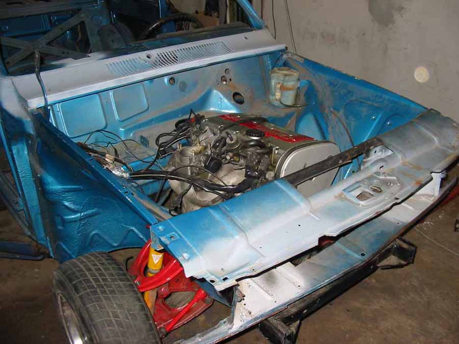

So heute hab ich mal den Klotz vorne untergelegt, so zum testen.
Des weiteren, habe ich heute die Benzinpumpe mal montiert, Kunststoffleitung war noch nicht da, Getriebehalter gebaut und den Schalthebel passend gekürzt!
Aber jetzt war ich müd, deswegen nun waschen und hinlegen....
Schnauze voll für heut!
Gruß AleX
