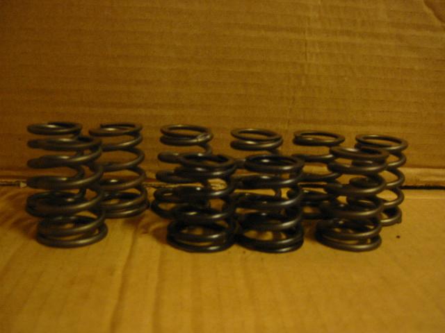

habe hier einen Satz Ventilfedern für den seeligen OHV, die irgendwie länger sind als die originalen. Sollen "Spochtfedern" sein !? Für die Hinterachse sind die zu klein. Also doch für die Ventile. So kann man natürlich auch mehr Vorspannung erzeugen ... nicht nur über die Federrate. War das so üblich oder sind die vielleicht doch nicht fürn Kadett ? Durchmesser usw. passt aber perfekt.
Dateiname: Ventilfedern.jpg

Welchen Durchmesser haben die Windungen und wie viele sind es genau?

Der Durchmesser der Windungen wirkt optisch etwas größer. Anzahl Windungen ist gleich. Ich werde aber nochmal genau nachmessen.

Anzahl exakt gleich? Auf Halbe und Viertel?
Der E-Modul ist ja immer der gleiche, d.h. es kommt nur auf die Anzahl und den Durchmesser an. Den Längenunterschied sieht man ja, insofern höhere Vorspannung, aber "spannender" ist die Federrate...

Zum Thema Federn.....wie lässt sich die Vorspannung erhöhen...kann ich da wie bei den alten Fiatmotoren auch Beilagscheiben unterlegen??
ich möchte ja im neuen Motor die Welle von Steffen fahren und such schon seit einiger Zeit nach stärkeren Federn....ich denke normalerweise müßte das doch gehen mit Beilagen.....

dann schau mal beim Krause Rennsporttechnik vorbei wenn du hier im Forum nicht fündig wirst.Der verkauft den Satz verstärkte Ventlfedern für die Sportnocken um die 93 Tacken oder so .Schaust du bei Nockenwellen und Zubehör.

Danke Heinz....hätt ich eigentlich auch selbst drauf kommen können...
...... hab mir gleich welche bestellt
91,82 € + Versand.....ist eigentlich recht günstig.....
