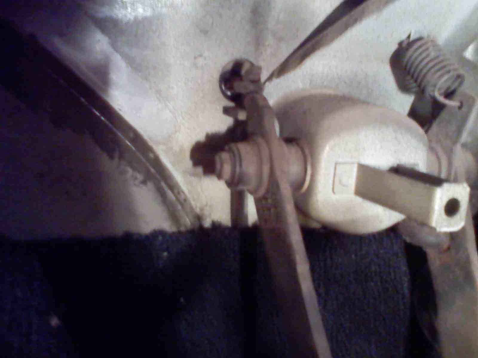

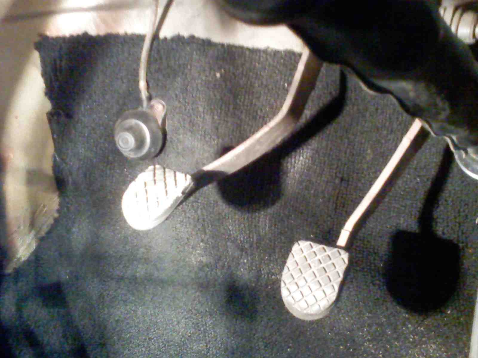

hier nochmal 2 Bilder zum Thema.
LG
aus Bremen
knitterhorst hat diese Bilder (verkleinerte Versionen) angehängt:
   Dateigröße:    Dateiname: Foto1.jpg
   Dateigröße:    Dateiname: Foto2.jpg
26.09.07 19.31 knitterhorst ist offline E-Mail an knitterhorst senden Beiträge von knitterhorst suchen Nehmen Sie knitterhorst in Ihre Freundesliste auf

hmm, sieht bei meinem Kadett genau so aus
26.09.07 19.50 Bert ist offline E-Mail an Bert senden Beiträge von Bert suchen Nehmen Sie Bert in Ihre Freundesliste auf
bei meiner auch nicht viel anders :finger:
aber bei mir ist um die Stütze der Pedal (rote Kreis) eine Gummi.
Die ist nur 3 oder 4 mm dik, aber an's Ende der Pedal könnte das schon etwas machen; er steht dadurch niedriger.

Genau wie Gert sagt...der Gummi fehlt ! Mach ein Stück Schlauch drüber und das Pedal passt wieder.
