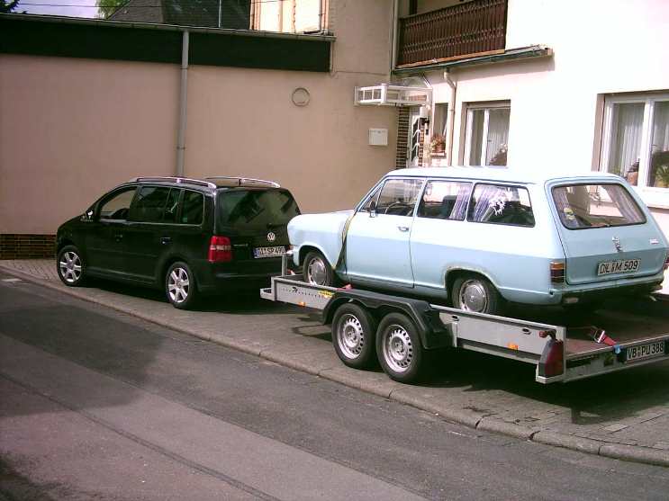

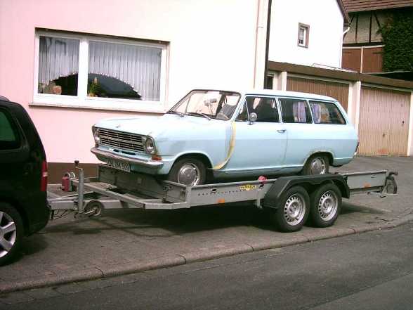

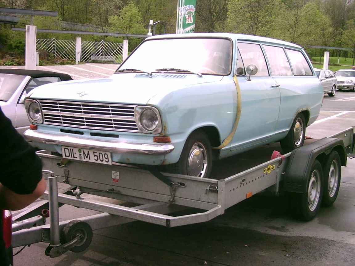

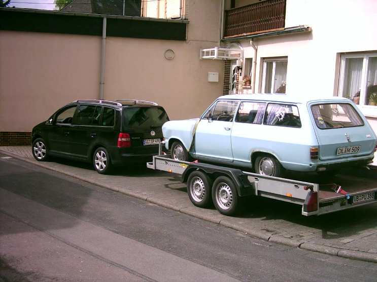

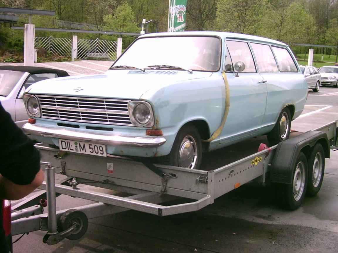

...hier ein paar Bilder von meinem Blauen, vielleicht kannst Du halbwegs erkennen wie er auf dem Trailer befestigt war...
Keine Ahnung ob das professionell war, hat jedenfalls von Fleisbach nach Bamberg = 300 km bombensicher gehalten... Top

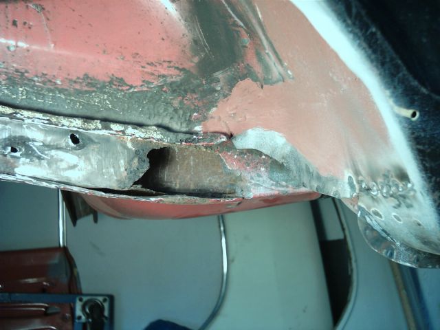

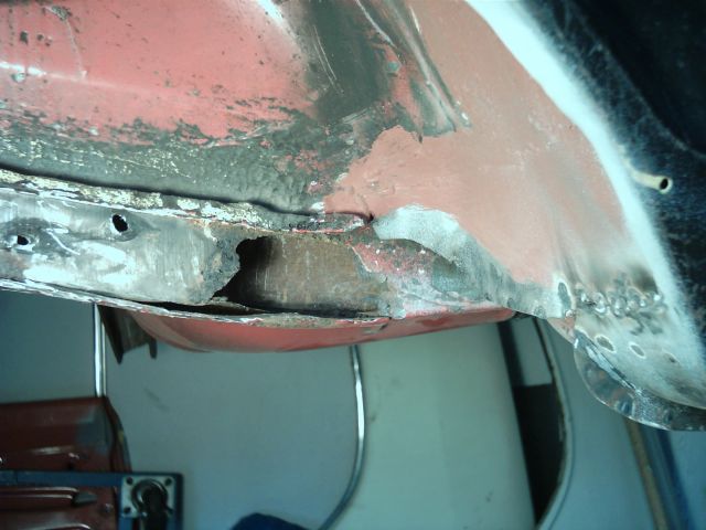

Abschleppösen sind eine tolle Idee!!!!
Darunter sieht es dann nach kurzer Zeit (wenn nicht jetzt schon) so aus:
