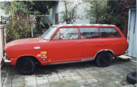

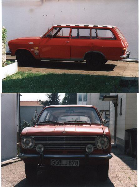

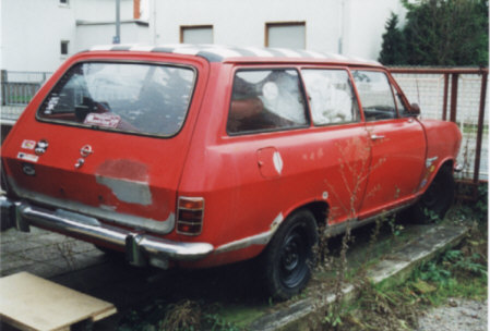

Das Auto ist f?r meine Frau. Ihr erstes Auto war ein B-Kadett CarAVan. Dieser war von ihrem Stiefvater aus einer Ruine vom Schrottplatz wieder fahrbereit geschweisst. Er war genauso verflickt und eigentlich schon genauso mehr als tot wie "Zombie II", deshalb hiess er familienintern "Zombie".
"Zombie" war damals mal wieder jenseits der T?V-M?glichkeit durchgerostet, da habe ich die Nerven verloren und ihn zers?gt. Alles, was man abbauen kann, habe ich jedoch aufgehoben. Es ist also alles da, um die Zombie-II-Karosse mit allen Teilen von Zombie zu komplettieren.
Zombie II soll laut meiner Frau wieder genauso werden, wie Zombie. Also rot mit kariertem Dach. Da ich sogar noch Vorderbau und Brief von Zombie habe, wird Zombie II wahrscheinlich sogar als Zombie wiedergeboren werden k?nnen

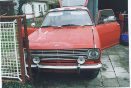

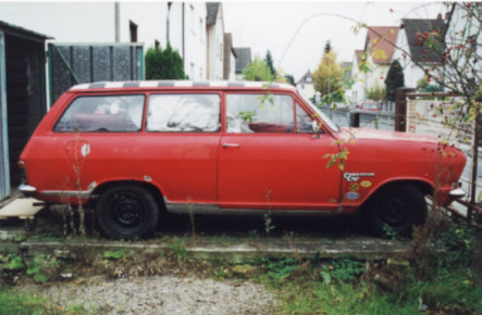

Zombie ganz fr?her nach der ersten Resto vom Schwiegervater, noch vor dem Lacken:
Zombie fr?her, nach der ersten "T?V-Restauration" NACH der eigentlichen Restauration:
Zombie mitten im Leben nach dem Tode:
Zombie vor dem Ansetzen der Flex zum Schlachten:
So
Und hier Zombie II. Dr?ckt mir die Daumen, dass ich den 1. heil nach Hause bekomme und 2. wieder zum Fahren kriege:

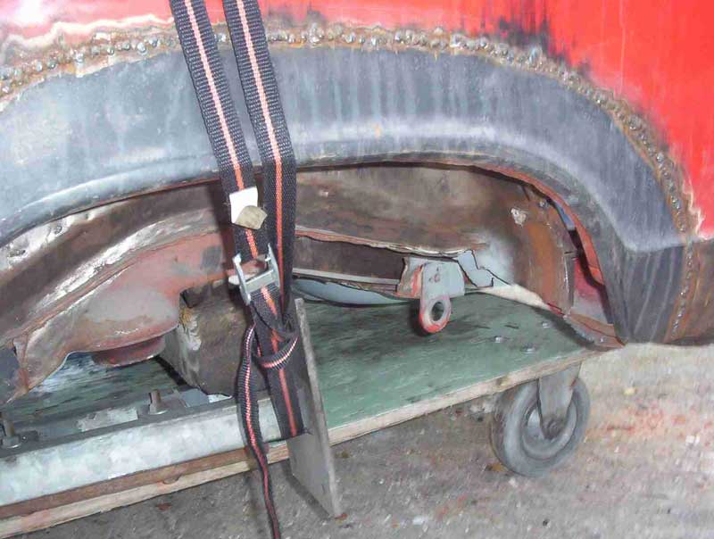

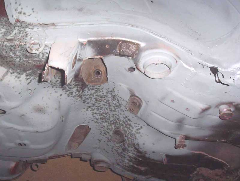

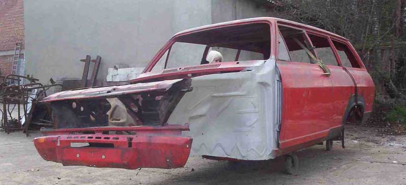

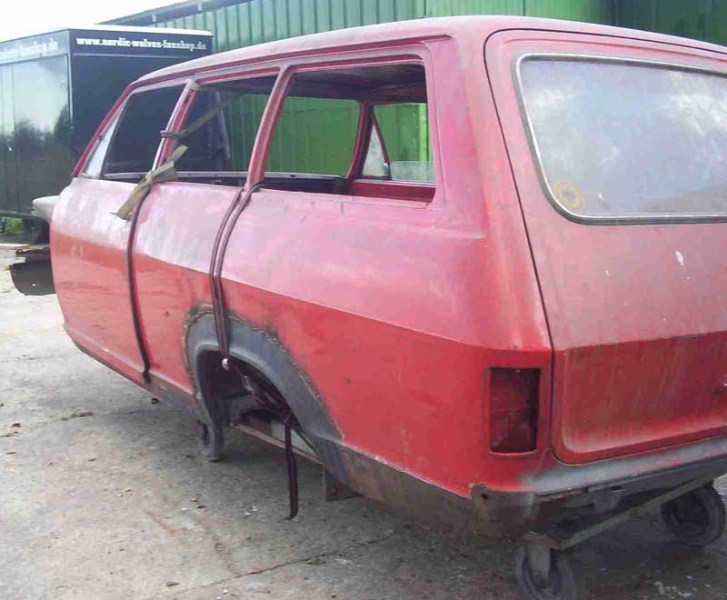

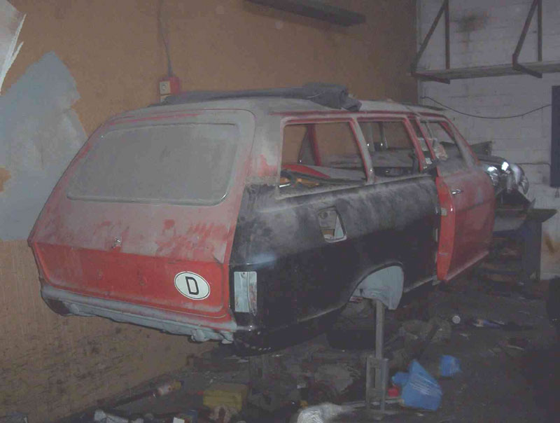

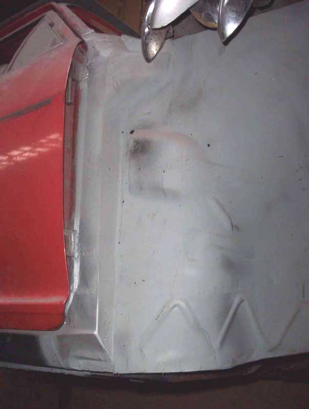

Dem CarAVan geht es jetzt langsam aber sicher an den Kragen. Habe das Projekt aufgegriffen. Da ich in der Schweiz wohne und der Kadett im Rhein-Main-Gebiet in Deutschland steht, wird das Tempo der Arbeiten eher gering sein. Zumindest, was die gr??te Baustelle, die Karosserie, betrifft. Alles, was man im Anh?nger in die Schweiz mitnehmen kann, werde ich dort in Ruhe restaurieren.
Ich darf nochmal an den Ursprungszustand der Karosse erinnern und verdeutlichen, dass dieses Auto weder wieder ein Topexemplar werden KANN noch WIRD. Nach gr?ndlicher Bestandsaufnahme muss man zu dem Schluss kommen, dass die Karosse eigentlich nicht mehr zum Aufbau taugt. Die vorangegangenen Schweissarbeiten sind zum Teil akzeptabel aber zum Teil auch haarstr?ubend. Wollte man den ganzen Murks der Vorbesitzer wieder perfekt revidieren, w?rde das Projekt schnell aus den Fugen laufen und unrentabel werden. Also beschr?nken wir uns auf Schadensbegrenzung und hoffen auf die gute Wirkung von Fertan und Mike Sander....und darauf, dass das Auto nie in einen Unfall verwickelt wird, bei dem alle miesen Schweissn?hte aufplatzen.
"Wir", das heisst mein Freund Florian (Schwaabsen hier im Forum) und ich. Meine Karosseriebaufertigkeiten in Kombination mit meinem mangelnden Karosseriebauwissen machen es f?r mich alleine unm?glich, diese Karosse wieder instandzusetzen. Zum Gl?ck ist Florian ersten hilfsbereit genug und zweitens talentiert genug, um dieses Manko mehr als wettzumachen. Danke nochmal, Florian!!

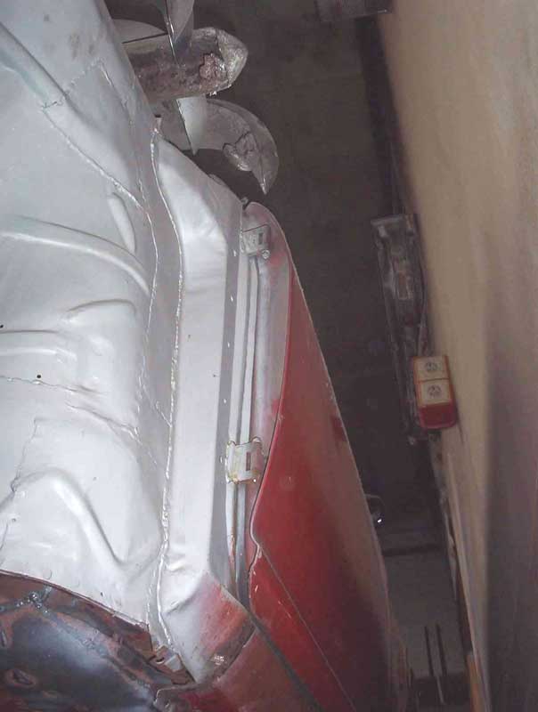

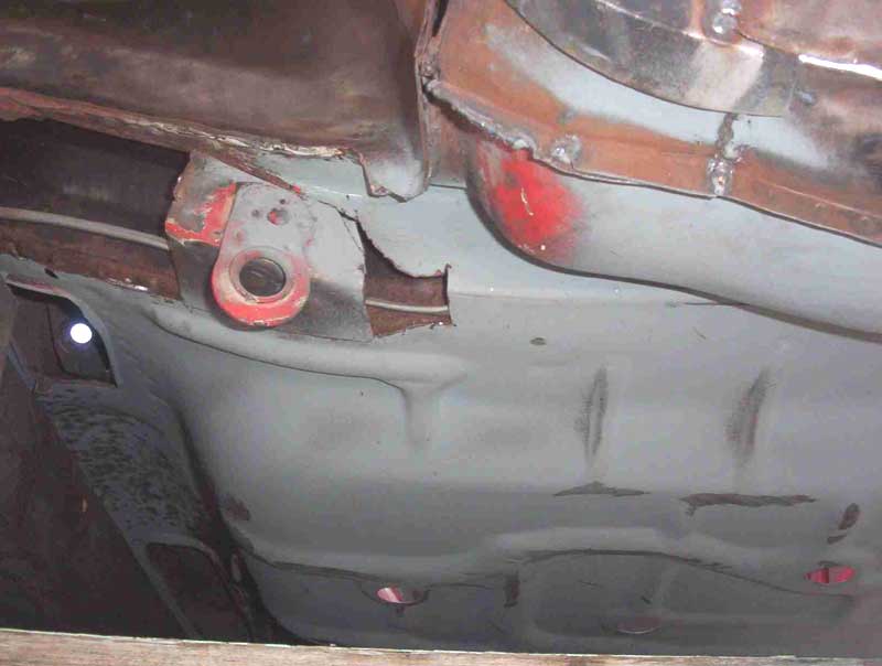

Also gut. Die letzten 2 Wochen war ich in Deutschland und habe dann mal angefangen. Zuerst will meine Frau (f?r die das Auto ja ist) ein Faltdach haben. Idee finde ich auch gut, Karosse ist mies genug um nicht irgendwas tolles zerschneiden zu m?ssen und der CarAVan gibt sowieso ein reines Sommerauto. Also ab zum Verwerter und einen Corsa gesichtet. 1 Stunde und 20 Euro sp?ter war das Dach mir.
Jetzt das Seitenteil. Das ist Flickwerk deluxe und geht garned.
Die Sicke da unten war v?llig weg"modelliert". Auf solche Details lege ich aber gesondert Wert, also muss das Geknorze dort weg.
Mein "Reparaturblechseitenteil" wollte ich so zerpfl?cken, dass ich diese Partie noch als separates Reparaturblech wiederverwenden kann
Ansonsten lustiges s?gen und schweisspunktaufgebohre..
Dann mal alles an T?ren reingeh?ngt, um Referenzen f?r das neue Seitenteil zu schaffen. Florian hat die v?llig schepp schliessende Fahrert?r und Heckklappe mit zwei gelangweilten Handgriffen perfekt gerichtet
Seitenteil abflexen und ausbohren. Das sensationelle Ger?t, welches Florian von seiner Arbeit ausleihen konnte, ist ?brigens der Hammer. Arbeitserleichterung hoch 10. Wahnsinn.
Das "neue" Seitenteil und der "neue" Innenradlauf. Letzterer muss noch geflickt werden, was Florian kunstvoll aus dem Nichts hinbekommt. Verbl?ffend.
Und damit ich nicht ganz so bel?mmert und teilnahmslos nebendranstehe, habe ich mal den unteren Vorderbau rausgetrennt. Der muss erstens ausgebeult werden und zweitens kommt man nur so mit dem Sandstrahl in alle Ecken rein.
Tja, das war's erstmal kaorsserieseitig. Das war ein Samstag Arbeit. To be continued, wenn ich wieder im Lande bin.
Geplanter Fertigstellungstermin f?r das Auto: Opel-Villen-Treffen 2008

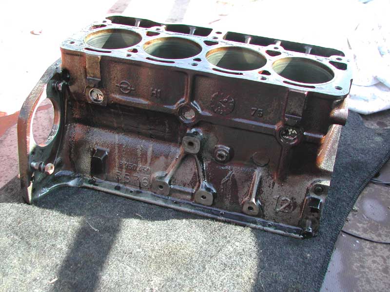

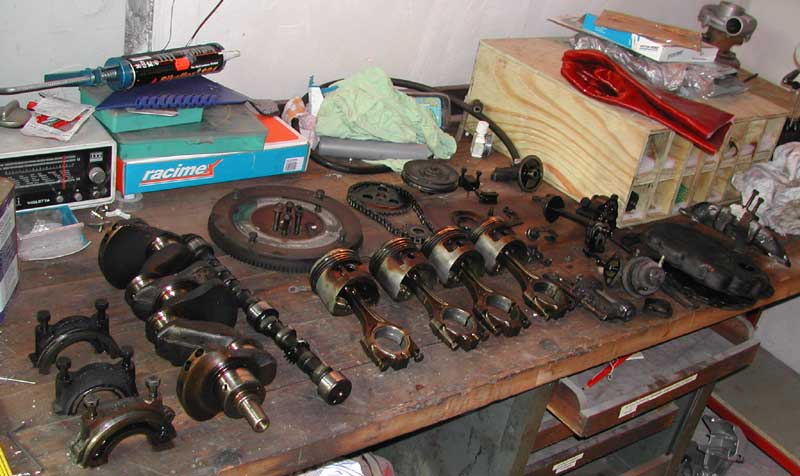

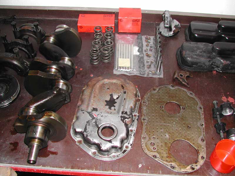

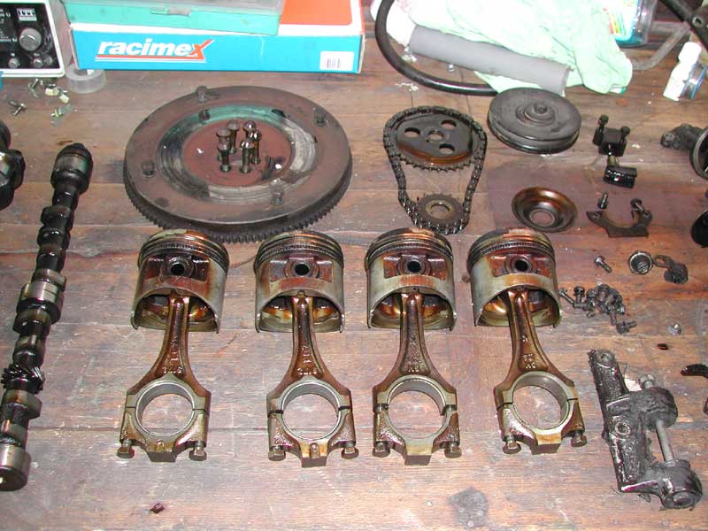

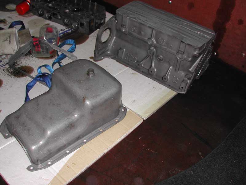

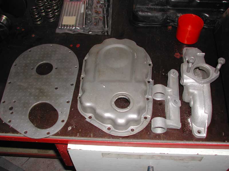

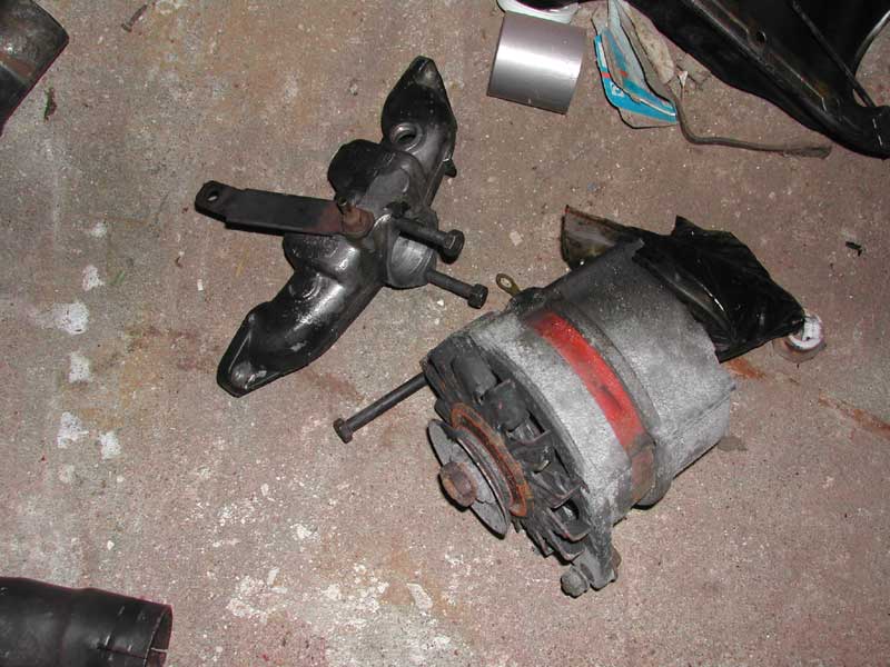

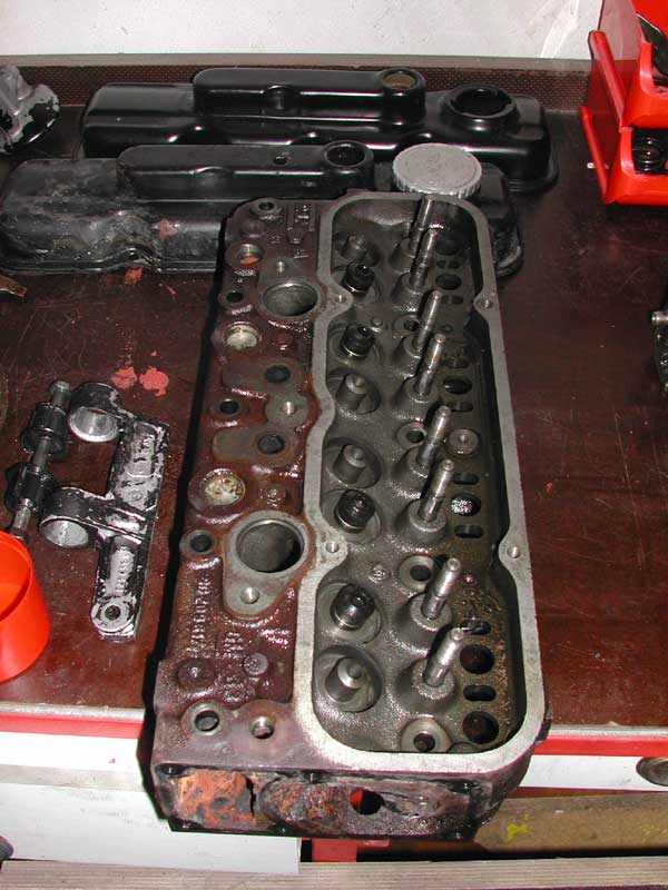

Nat?rlich ging es auch bei der Technik los.
Ziel:

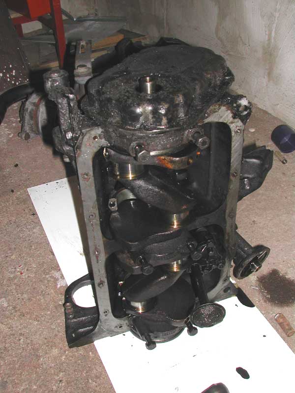

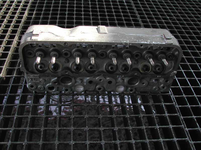

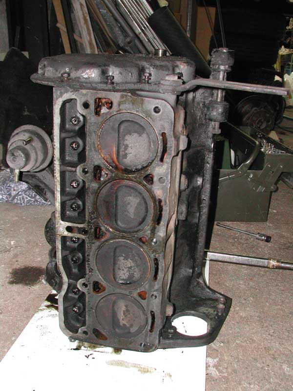

1,2 OHV, Corsa-Kopf, leicht geplant, Nockenwelle von Steffen (ohv), Ventiltrieb Neuteile, Kurbeltrieb gewuchtet, Schwungrad ein wenig leichter, 1 40er Weber. 80 standfeste und im Alltag fahrbare PS m?chte ich haben.

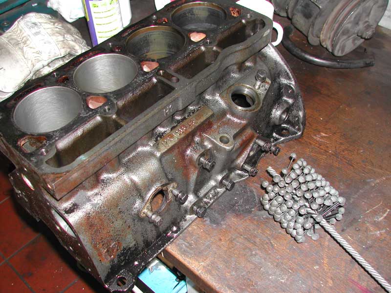

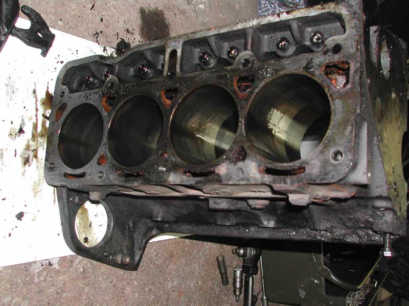

Basis ist ein 12N. G?nstig von einem Kumpel aus dem OHF mit einem Satz 12S-Kolben und diversem Kleinkram bekommen.

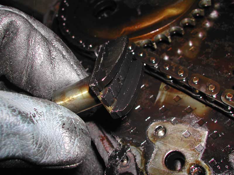

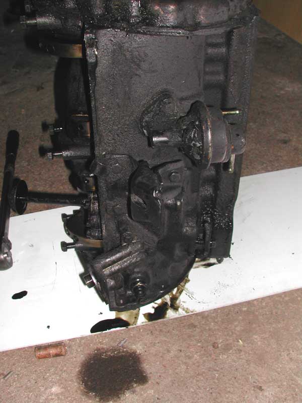

Kettenspanner ein "bi?chen" eingelaufen

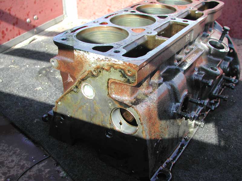

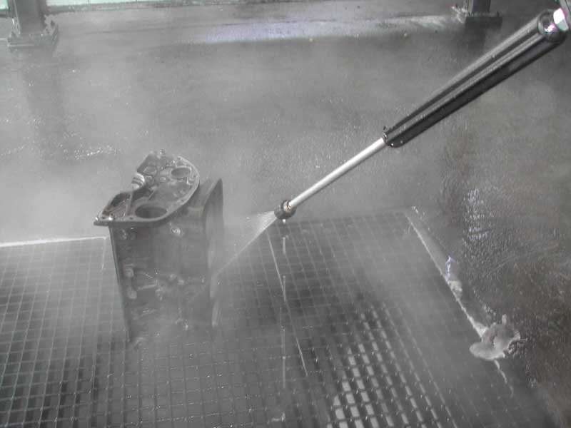

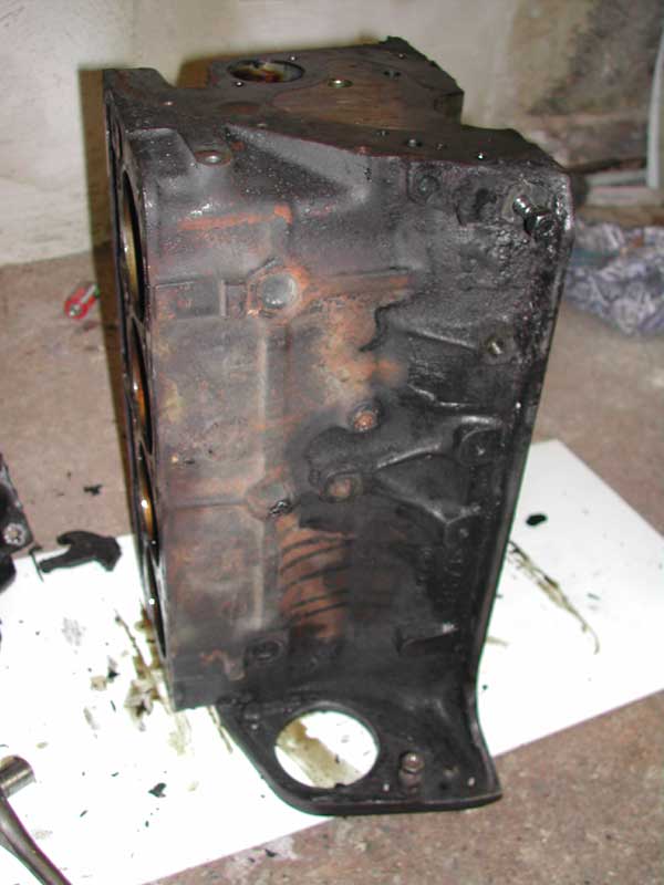

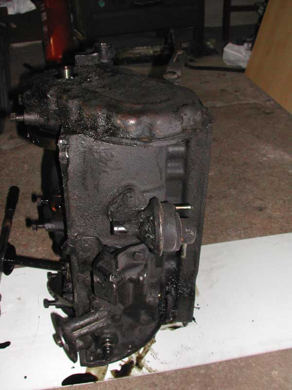

Erstmal abgedampft, das speckige Ding.

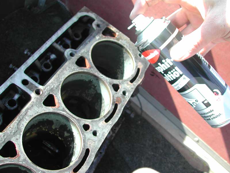

Hier sieht man, wie schnell der Guss rostet, nachdem er entfettet wurde. Das Bild wurde 1 Minute nach Abstellen des Dampfstrahlers gemacht
Abhilfe:

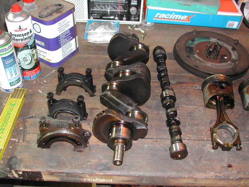

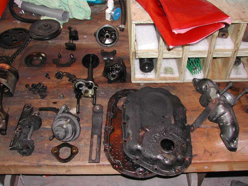

Teileensemble
Kleinteile werden im Teilewascher manik?rt

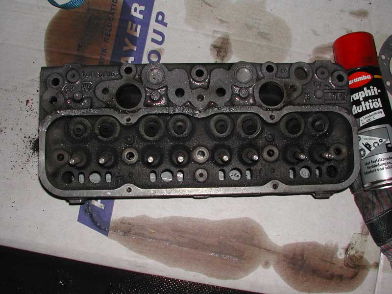

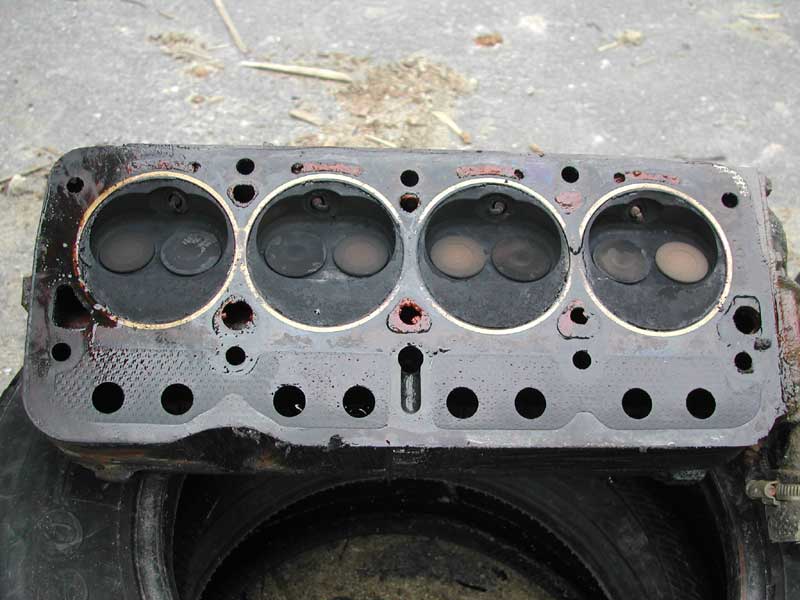

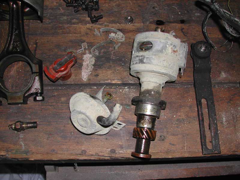

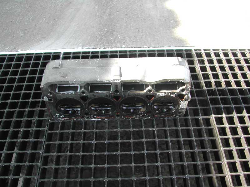

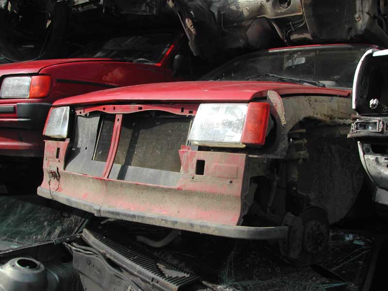

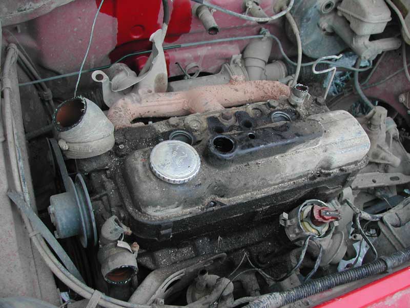

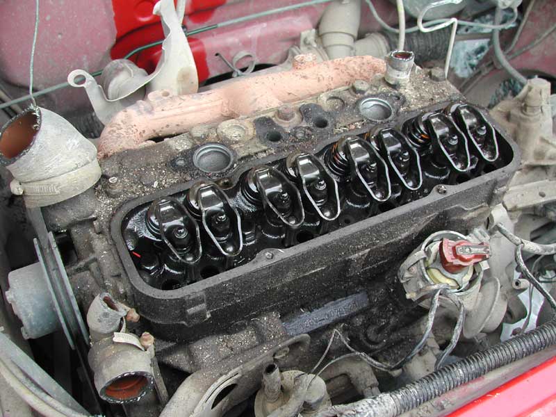

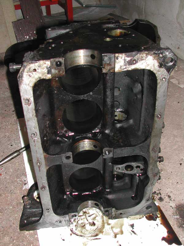

Auf dem gleichen Schrottplatz, wo ich auch das Faltdach rausoperiert habe, gab's Corsas en masse. Also hab ich gleich noch einen gefleddert...wobei der hier soweiso schon auf dem Haufen f?r die Quaderung lag.

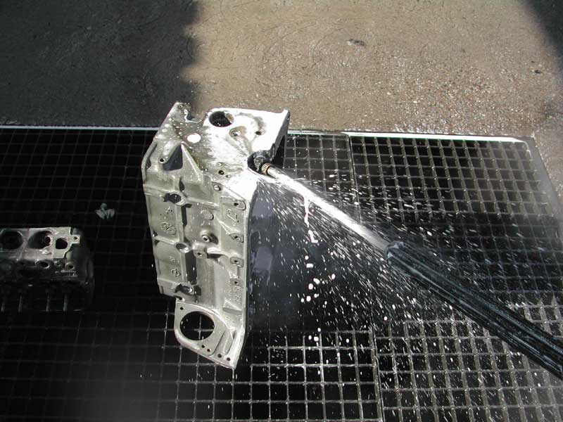

F?r Zylinderkopf, Verteiler nebst Elektrik und Anlasser habe ich 120 trotzdem noch latzen m?ssen. Nunja, daf?r war das Faltdach mit 20 Euro recht g?nstig.

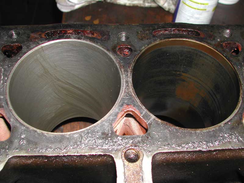

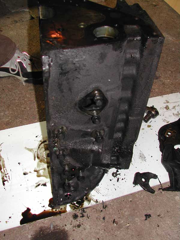

Der Motor sah nach eingehaltenen ?lwechselintervallen aus. Leider haben es die Corsa-Buben wohl mit dem K?hlerfrostschutz nicht so ernst genommen

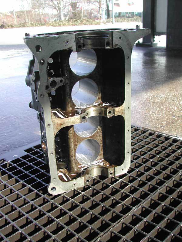

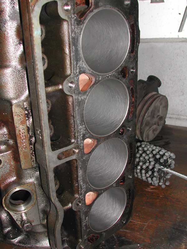

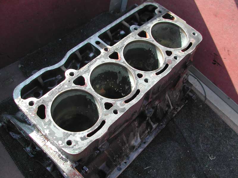

Nach dem Abdampfen:
Verteiler und gewaschener Kram

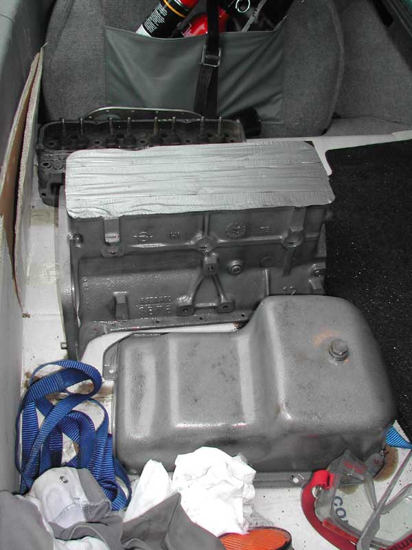

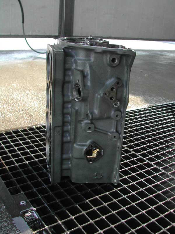

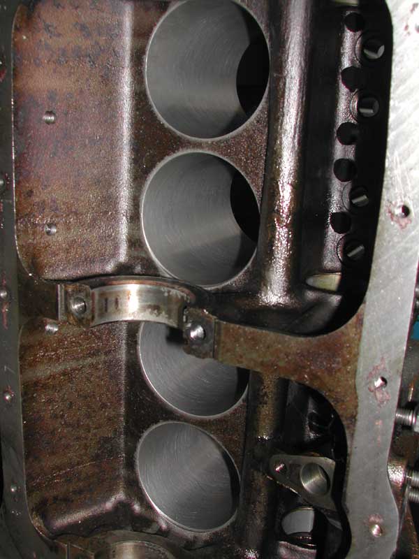

Block frisch durchgehohnt

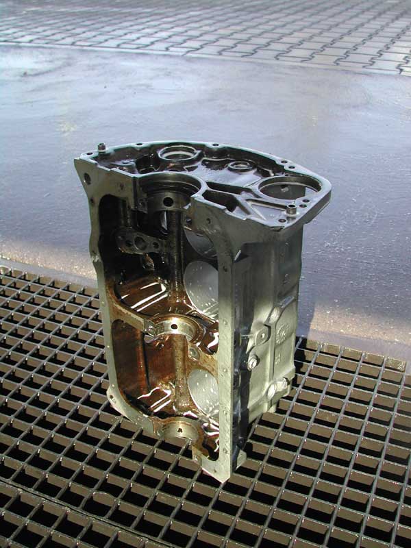

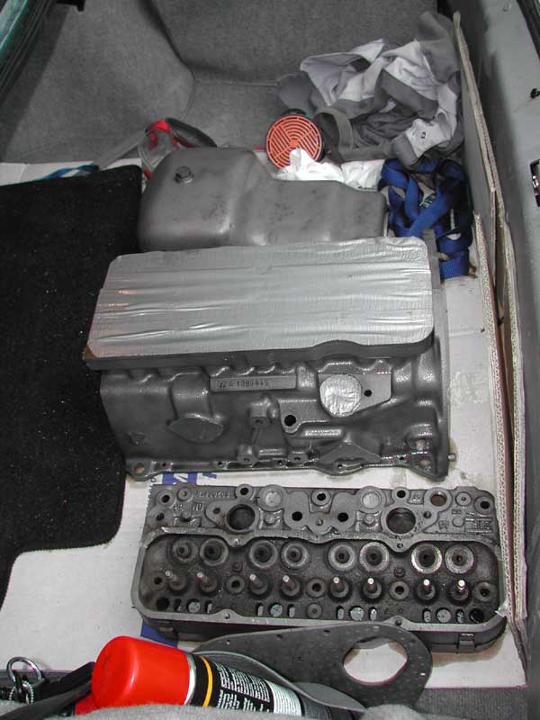

Block, Kopf und ?lwanne sandgestrahlt
Nach so einer Aktion ist eine mehr als gewissenhafte Reinigung der Teile im Nachhinein unerl?sslich. Der erste Schritt: wieder dampfstrahlen. Die n?chsten Schritte sind dann: Entfernen aller Blindstopfen, Durchblasen mit Druckluft und Einsatz von Bohrungsb?rsten in diversen Gr??en.
Das ist momentan Stand der Dinge. Heute den ganzen Krempel erstmal in die Schweiz ?berf?hrt. Hier geht's dann weiter.

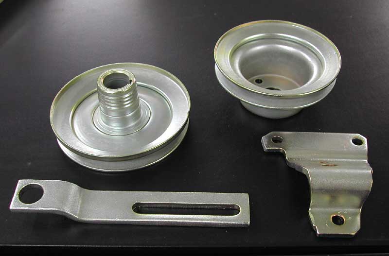

Ich weiss, ist weniger als wenig, der Fortschritt. Aber um den Thread hier vollst?ndig zu halten:

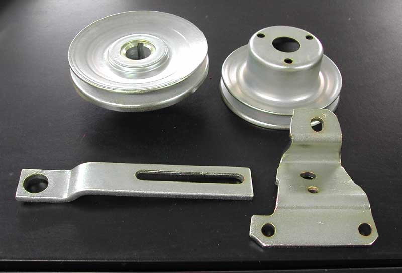

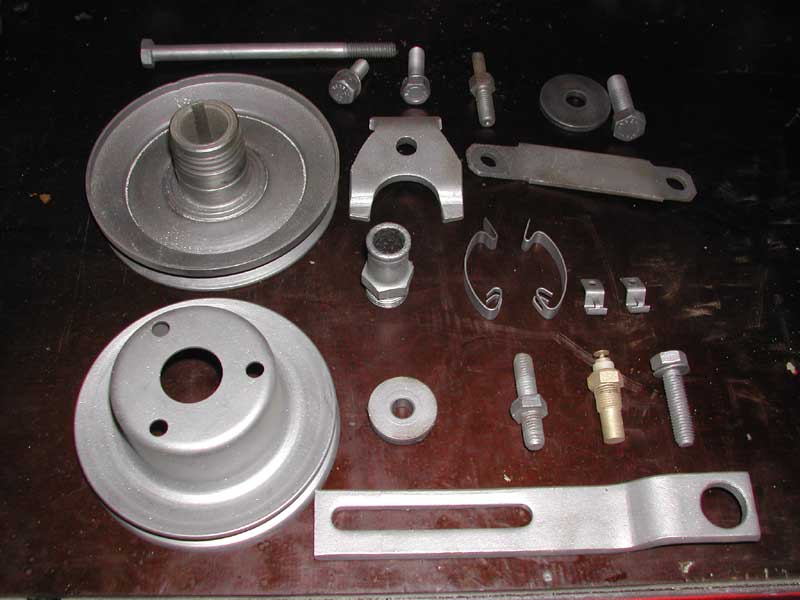

Nach langer Suche habe ich endlich eine Verzinkerei hier in Genf um die Ecke gefunden.
Teile waren gestrahlt. Hat f?r die paar Brocken dennoch 40 CHF (etwa 25 Euro) gekostet. Finde ich viel. Drum habe ich erstmal nur ein paar Teile hingegeben um deren Arbeit zu testen.
Leider ist die Oberfl?che ?u?erst rauh. F?hlt sich an wie Schmirgelpapier. Ekliges Anfassgef?hl.
Die B?der bei denen sind wohl wirklich genauso dreckig, wie sie ausgesehen haben.....sehr schade.
F?r Teile, die lackiert werden, ist es eventuell sogar von Vorteil, dass die jetzt so rauh sind. Aber gerade bei der KW-Riemenscheibe, wo der Dichtring drauf l?uft (beim OHV sowieso nur ein liderlich abdichtender Filzring), ist es wohl eher kontraproduktiv.
Habe noch eine Adresse in Bern, wo ich immer vorbeifahre aufm Weg nach D. Die sind auch spezialisiert auf Oldtimer-Kram und haben ?ne fette Webpage usw. Die probiere ich auch nochmal aus. Der Laden hier umme Ecke is eher so ?ne kleine, dreckige, dunkle Klitsche.
Ach ja, so sahen se vorher aus:

MobilZoo
Kiemenbändiger
Dabei seit: 30.03.04
Hallo Matthias,
hast Du die Teile Verzinken oder Chromatieren lassen ?
Das Verzinken ist immer in der Oberfl?che rauer als Chromatiert.
Das Verzinken oder Chromatieren wird immer nur so gut wie der
Untergrund ist.
Welches Strahlmittel hast Du genommen ?
So wie es auf den Bildern aussieht, hast Du ein "grobes" Strahlmittel genommen, dann kann das Ergebnis auch nicht besser sein.
Ich mal morgen Fotos von Teilen, die ich gestrahlt und zum Chromatieren gegeben habe.
Friedhelm
05.09.06 21.51 |
Mopar
Herkunft: Raunheim/Hessen
Also ich kann kaum Franz?sisch und der Kerl in dem Schuppen war wohl anderweitig auch Ausl?nder. Verst?ndigung also eher mittelm??ig ;)
Aber ich habe deutlich "zinc jaune" also gelbverzinkt gesagt und das hat er verstanden und wiederholt. Gleichzeitig habe ich ihm ein Teil, welches ich fr?her schonmal in D gelbverzinken liess unter die Nase gehalten und gemeint "comme ca". Hat er auch offensichtlich gecheckt.
Wird wohl also gelbverzinkt sein ;) (Ist im Original auch gelb, mehr als auf den Fotos)
Die beiden Riemenscheiben und der Motorhalter waren glasperlgestrahlt, der Limahalter und 2 Halter f?r die Scheinwerfer Wisch/Waschanlage meines Senator A (nicht auf den Bilder) waren sandgestrahlt.
Dass Teile, die vorher "gegl?nzt" haben nach dem Verzinken besser aussehen (sollten) wie Teile mit genarbter Oberfl?che, ist klar. Zink hat ja keine F?llwirkung.
Was ich meine ist, dass die Oberfl?che wirklich wie ein Reibeisen ist. An den frisch verzinkten Teilen kann ich mir problemlos die Fingern?gel feilen. Kein Witz. Wie Schmirgelpapier.
Hatte fr?her schonmal Zeug verzinken lassen, da war das hinterher genauso glatt (oder nicht glatt) wie vorher.
Ich tippe deshalb schon auf Schmutzeinschl?sse. Schade, aber der Kram wird sowieso noch lackiert oder gepulvert. Damit sollte das Problem erldigt sein.

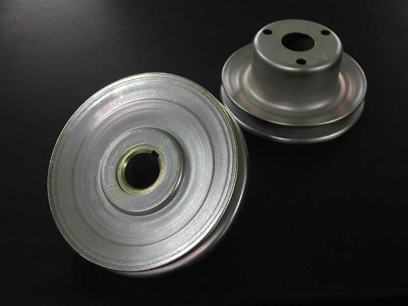

MobilZoo
Kiemenbändiger
Matthias, da hats denn doch an der Verst?ndigung gelegen.
Es gibt im Galvanbereich kein gelb verzinken.
Es gibt nur ein Chromatieren in gelb und auch in blau.
Wobei das Blau eher wie silber aussieht.
Ich denke sie haben es Dir Verzinkt.
PS. auch bei Glasperlstrahlen hat man unterschiedliche K?rnungen.
Friedhelm
05.09.06 22.07 |
Mopar
M?glich. Schimmert aber schon g?lden, das Zeug.
Welche K?rnung mein Glasmehl hat, weiss ich nicht. Die so gestrahltenTeile sind jedenfalls immer glatt wie ein Babypopo. Die Motorhalter zum Beispiel, f?hlten sich nach dem Strahlen wunderbar samtig an.

MobilZoo
Kiemenbändiger
Hallo Matthias,
wie versprochen hier die Bilder. Ich strahle bei einem Freund in der
Kabine. Bei ihm werden nur Werkzeugformen gestrahlt, er hat
eine Aluminiumgieserei, also feines Strahlgut.
Wie Du bei den Bilder erkennen kannst, sind die Farbunterschiede
doch sehr gross, zwischen gelb und blau Chromat.
Meine Oberfl?chen sind sch?n glatt, auch wenn man die
Rostnarben sehen kann. Es sind alles gebrauchte Teile.
Ich glaube
Deine Teile wurden Spritzverzinkt.
Dateiname: Chromat blau Lenker oben+unten.jpg
Dateiname: Chromat blau Stirndeckel.jpg
Dateiname: Chromat gelb Federlager.jpg
Dateiname: Chromat gelb Motorhalter.jpg
Dateiname: Chromat gelb+blau Motorb?cke.jpg
