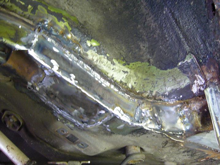

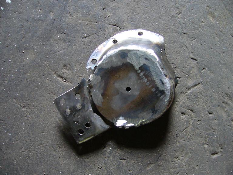

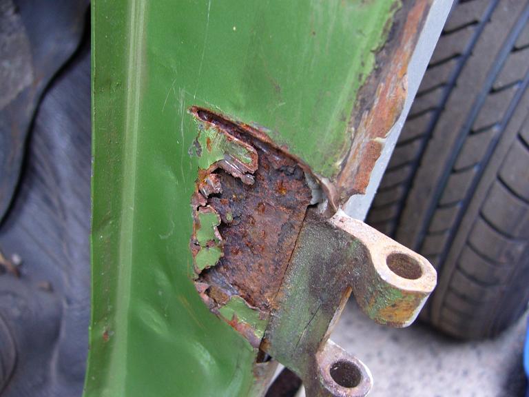

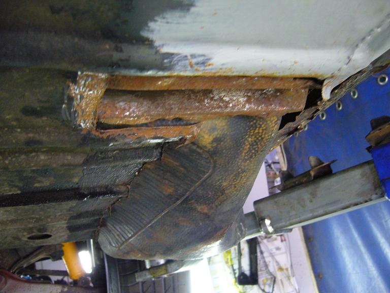

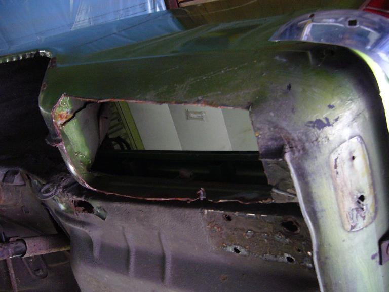

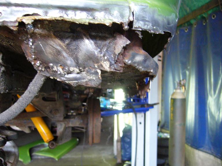

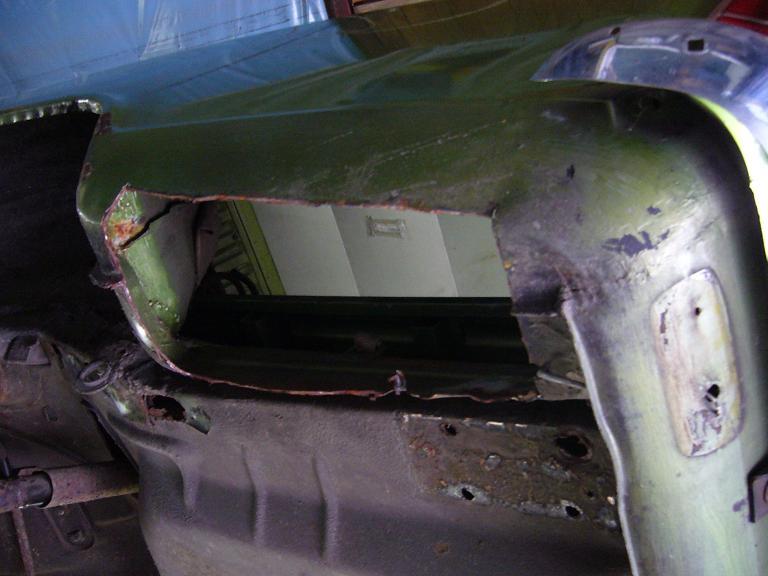

naja hatte ihn gerade geholt und der vorbesitzer hatte schon so einige bleche herraus getrennt... es fehlte die reserveradmulde und auf der anderen seite die schweller endspitze.habe jetzt alle radläufe,schweller und endspitzen gewechselt.federaufnahmen musste ich fast neu bauen.längsträger/hinten auf der linken seite verfault gewesen,sowie beide innenschweller und teilweise der rechte fussraum und viele kleine andere löcher am heckblech

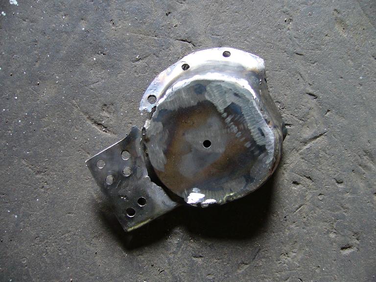

hier die fotos
kuddel hat diese Bilder (verkleinerte Versionen) angehängt:
   Dateigröße:    Dateiname: abschlussblech.jpg
   Dateigröße:    Dateiname: A-Säule.jpg
   Dateigröße:    Dateiname: A-Säule links.jpg
   Dateigröße:    Dateiname: bodenblech rechts.jpg
   Dateigröße:    Dateiname: federaufnahme.jpg

die zweite serie
   Dateigröße:    Dateiname: hintere federaufnahme rechts.jpg
   Dateigröße:    Dateiname: nachts um halb zwei.jpg
   Dateigröße:    Dateiname: radlauf rechts.jpg
   Dateigröße:    Dateiname: reserveradmulde und ein teil vom hinteren längsträger.jpg

also ist nenn 1.1 drinn,nenn langschalter und baujahr 04/1972,beige innenausstattung ,vorderwagen jetzt komplett mit PU buchsen von splendid parts,auspuff ab flammenrohr 50 mm,lexmaul mittelschaldämpfer und den serienendtopf gepimpt,gekürzte konis mit umgeschmiedeter zweiblattfeder und hinten mit - 60 mm federn aus´m kadett c

Hübsches Fahrzeug. Viel Spaß bei der Reserveradwanne. Hast du eine oder musst du selbstdengeln? Wir waren n Tag beschäftigt (zu zweit), bis wir die Wanne (nach Fotos) gedengelt hatten...

hatte noch ne limo als schlachter da. brauchte aber auch so einige zeit um sie passig zu machen. hammer
