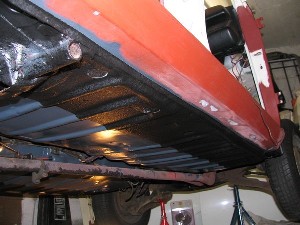

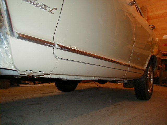

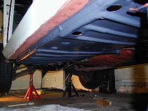

ich bin dabei am Kadett den Schweller zu ersetzen, nur ist leider auch die Bodengruppe so verpfuscht / verrostet das ich keine ahnung habe wie das orginal mal ausgesehen hat.
Meine Frage ist nun: Kann mir jemand Bilder schicken wo ich sehen kann wo der Schweller unten verschweisst wird?
Danke!

hilft das Auf diesen Beitrag antworten Zitatantwort auf diesen Beitrag erstellen Diesen Beitrag editieren/löschen Diesen Beitrag einem Moderator melden       Zum Anfang der Seite springen
evtl weiter?
   Dateigröße:    Dateiname: arbeiten 028.jpg

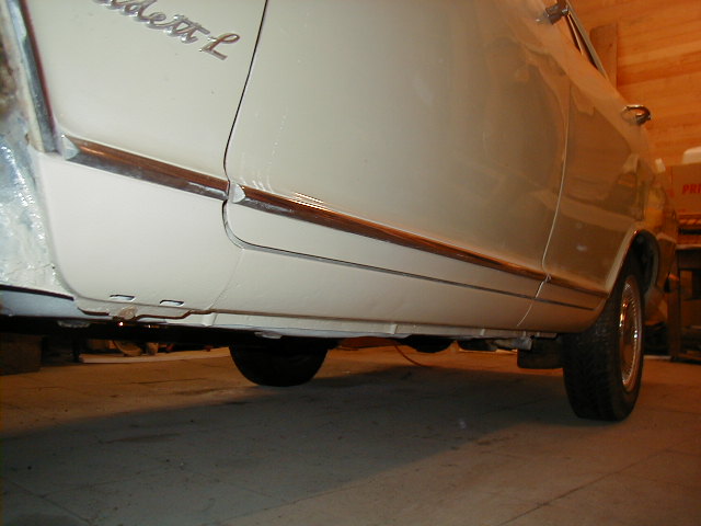

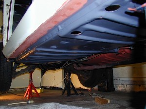

Hallo Lipo,
hier zwei Bilder der besagten Bereiche.
Hoffe sie reichen dir.
Höhnie hat diese Bilder (verkleinerte Versionen) angehängt:
   Dateigröße:    Dateiname: IMG_0304.jpg
   Dateigröße:    Dateiname: P2161224.jpg

Danke euch zwei für die Bilder!
Also wird der Schweller unten an das Bodenblech geschweißt... da muss ich wohl noch etwas Druck ausüben...
