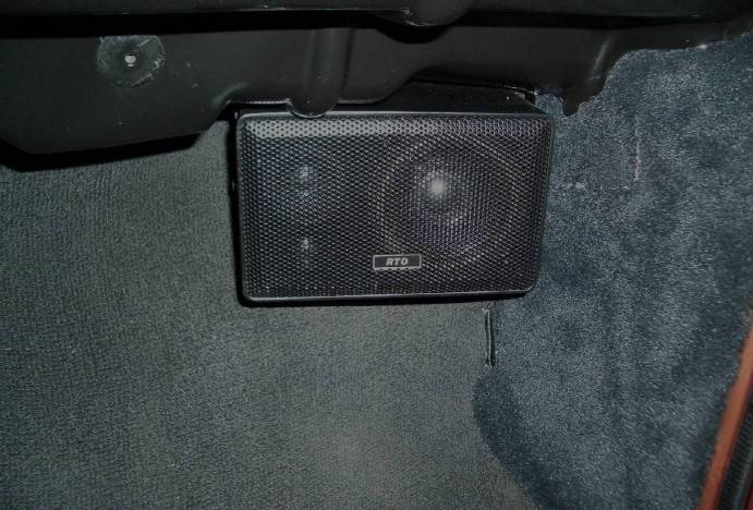

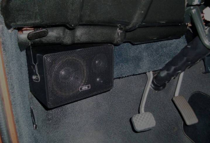

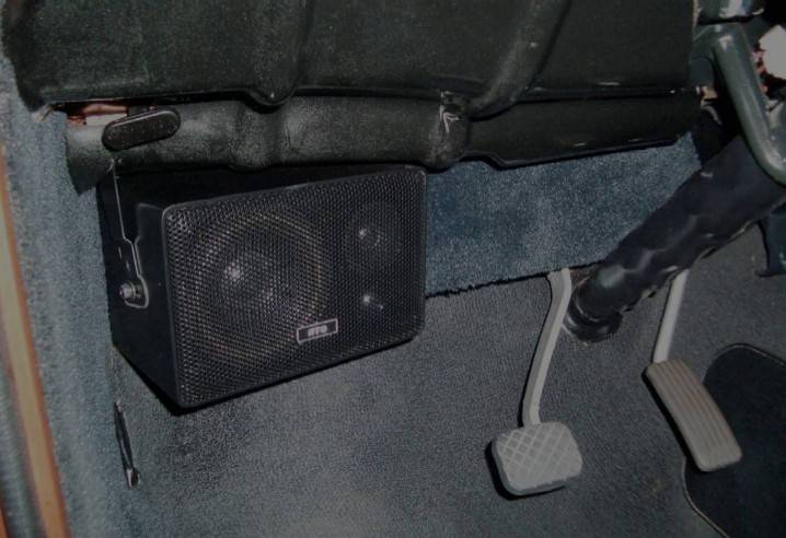

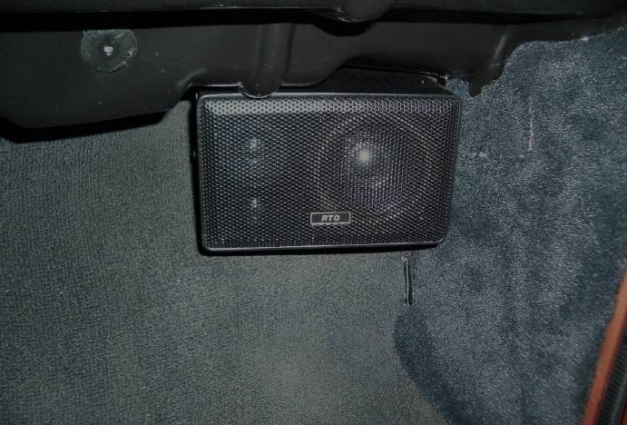

Hab bei mir unter dem Amaturenbrett links und rechts im Fußraum zwei RTO 3-Wege-Satellitenboxen (80W Sinus) montiert, also macht mächtig bums und klingt geil

Hatte mir letzte woche Aufbaulautsprecher von Boschmann , 2 Wege System und sehr klein , gekauft . Die hab ich aber den selben Tag noch zurück gebracht . Sie klangen Gauenhaft , Schrill und Knarzig . Gut für den Preis ( 18 euro ) und die grösse ( 10x10x6 cm ) konnte ich nicht viel erwarten aber das wäre rausgeschmissenes Geld gewesen . Die RTO Boxen sehen interessant aus . Wenn die im Fussraum nicht stören wäre das eine gute lösung . Ansonsten ist die Idee mit den Satelitengehäusen in die man einen guten Lautsprecher implantiert auch nicht schlecht . Ich habe in einer alten Flash einen Bericht von einen Olympia gesehen und gelesen der ein 3 Wege System vorne verbaut hatte . Doch gesehen hat man auf den Bildern davon nichts . Keine Ahnung wo die versteckt waren . Das hat mich neugierig gemacht . Guter Sound den nicht gleich sieht .

die Leistungsangabe ist mit 80Watt Sinus deutlich übertrieben.
Trotzdem zählen viele Lautsprecher in dieser Bauweise (da gibt es mehrere Firmen, die ihre Aufkleber draufpappen) zu den besseren Aufbaulautsprechern.
Diese ganzen Plastikkistchen klingen einfach nur besch....
Das Problem ist nur die Befestigung.
(abgesehen von den Löchern zum Motorraum hin)
Sie sollten nicht im Fussraum hängen, wo beim Unfall die Reste der Beine herumbaumeln.
Es gab hier schon mal einen Thread, in dem jemand "Kickpanels" anstelle der Seitenpappen im Fussraum montiert hat.
Zweiwege reicht völlig aus!
(bei den RTO ist der dritte LS wahrscheinlich eine Attrappe)
Richtig tiefen Bass wird es da auch nicht geben, aber die LS sind weder im Weg, noch müssen sichtbare Löcher gebohrt werden.
Mit etwas Geschick lässt sich da etwas gutes bauen.

Leistungsangabe stimmt und es sind auch 3 LS im Alugehäuse, vom Carhifi Spezie nix billiges
