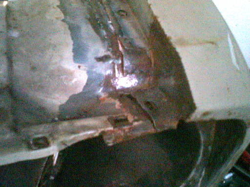

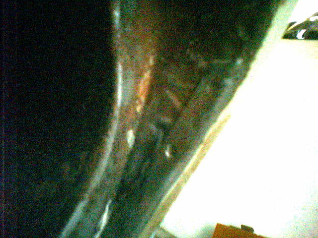

bei mir ist der kotflügel anscheinend aber nicht nur geschraubt sondern auch geschweißt!! mittlerweile hab ich an dem auto schon einigen pfusch entdeckt (dreilagiges frontblech!!!!)
hab mal nen bildchen mit dem handy gemacht

So gesehen ist der Lampentopf ein eigenständiges Teil. Der Topf ist mit dem Kotflügel verschweißt.

Hallo Jambo!
Hast du alle Schrauben entdeckt? 4 Stück sinds bei der A-Säule (der oberste ist schlecht zu ertasten.
Frontblech unten ist 2 mal geschraubt und die restlichen sind im Motorraum.
Der Übergang zum Frontblech unter dem Scheinwerfer (Höhe Blinker) ist meistens "Hartgelötet" später von manchen auch geschweißt.
Da hilft nur durchtrennen mit der Trennscheibe und nachher wieder anlöten bzw. schweißen.
Ansonsten "klebt" der geschraubte Kotflügel ziemlich stark an dem Dichtband das oben und an der A-Säule angebracht ist.
Löcher für die Zierleisten musst du bohren es gibt meistens nur Flügel ohne Löcher.
