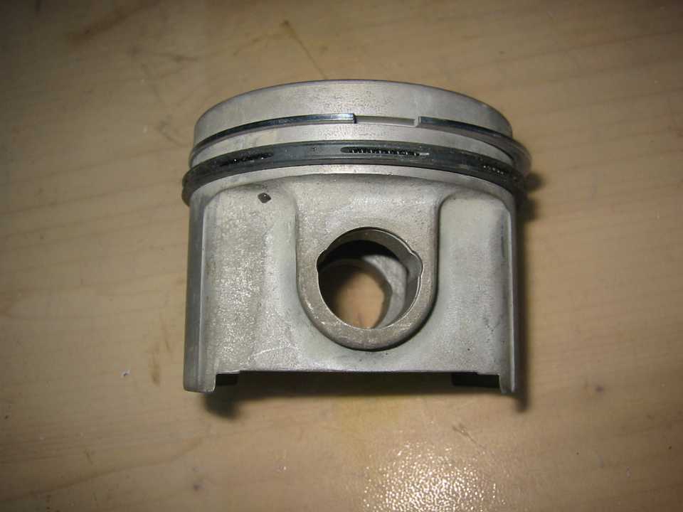

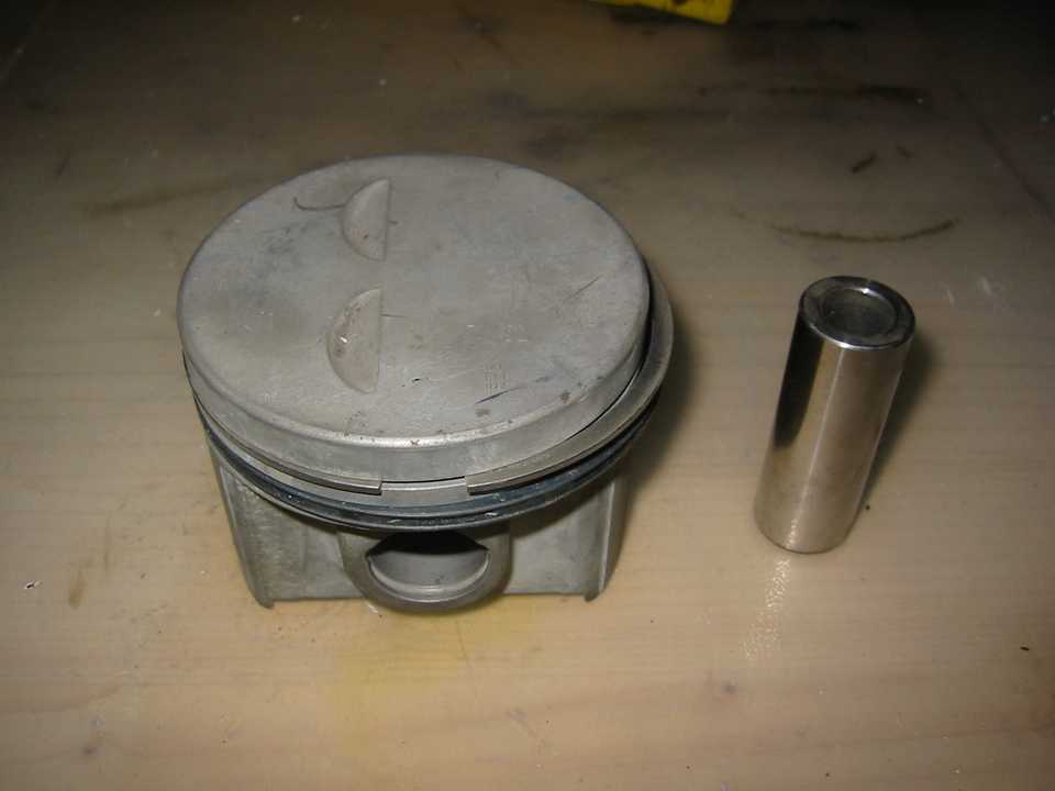

moin,
habe hier nen Satz Schnmiedekolben von Mahle. Durchmesser sieht nach 1100er aus. Ventiltaschen sind drin wie beim 11S /SR. Bolzen sind lose dabei. Folgende Beschriftungen sind zu finden:
Brennraumseite: "69/1" (Herstelldatum ??) und "77,52" (Bohrung ??)
Innenseite: "Mahle" und "75P36"
Kann da jemand was mit anfangen ??
Bilder werd ich mal noch machen und einstellen !

77,52 gibt den Durchmesser des Kolbens an der 90° versetzt zur Kolbenbolzenachse in Höhe des Bolzens bei Raumtemperatur (ca. 20°) mit dem Micrometer gemessen werden kann.
Der Zylinderdurchmesser sollte je nach Kolbenspiel (ca. 0,03 bis 0,04mm) größer sein.

Bilders:
... ich finde das saublöde, dass man nur 2 Bilder anhängen kann
Poweruser hin oder her ...
Dateiname: Mahle_1.jpg
Dateiname: Mahle_2.jpg
11.07.07 21.44 |
