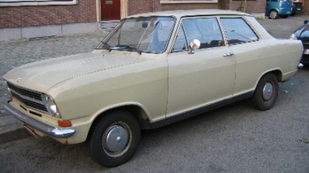

LSman
Hallo Kadetter,
ja, als Winterauto (aber auch sonst im Alltag) nehme ich auch am liebsten etwas heruntergekommene Kadetten - optischer Zustand bevorzugt leicht verbraucht, Hauptsache ogenool ;-) . Das sieht dann so aus wie unten; es fehlen nur die Diagonalreifen (kommen aber noch)...
LSman hat dieses Bild (verkleinerte Version) angehängt:
   Dateigröße:    Dateiname: 31 (1).jpg
