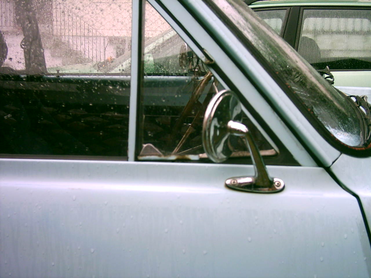

So ich hab mal ein Bild gemacht, hoffe Du kannst was damit anfangen....Ma?e kann ich leider nicht anbieten, hab mein Ma?band verlegt....oder warens die Kinder...???...grmpf......
khi-soum73 hat dieses Bild angehängt:

Danke dir sehr herzlich. Die Ma?e kann ich ja direkt aus dem Foto entnehmen und umrechnen.
Was nat?rlich wieder verwirrt: Der Spiegel ist nicht ganz vorne angebracht wie auf dem Prospektfoto. W?re sch?n, wenn noch einer ein Bild von seinem Auto machen k?nnte. Wenn die Anbringung bei zwei Autos gleich w?re, k?nnte man sich relativ sicher sein, dass es original ist.

Hallo zusammen,
habe bei meinem Auto jetzt einen rechten Spiegel angebracht. Ich habe mich ungef?hr an das Foto von Melas Caravan gehalten. Ergebnis: prima Sicht und Dreieckfenster geht auch noch auf. Wer will, kann sich das am Samstag ansehen.

ich hab meinen genau auf gleicher H?he wie den linken Spiegel angebracht....da sieht das etwas gleichm??iger aus.

Ich habe den Spiegel auf der Beifahrerseite auf der gleichen höhe
angebracht wie auf der Fahrerseite . So habe ich mir die Maße bei
meinem Schwiegervater abgeschaut (der ein 72ger F-Coupe hat).
Doch wie sie sehen , sehen sie nichts . Soll heissen ich sehe in dem
Spiegel nicht viel von dem was sich hinter mir abspielt wenn ich
mich nicht etwas auf die Beifahrerseite neige . Ich hätte warscheinlich
den Spiegel doch vor das Dreiecksfenster platzieren sollen .
Gruss matty
