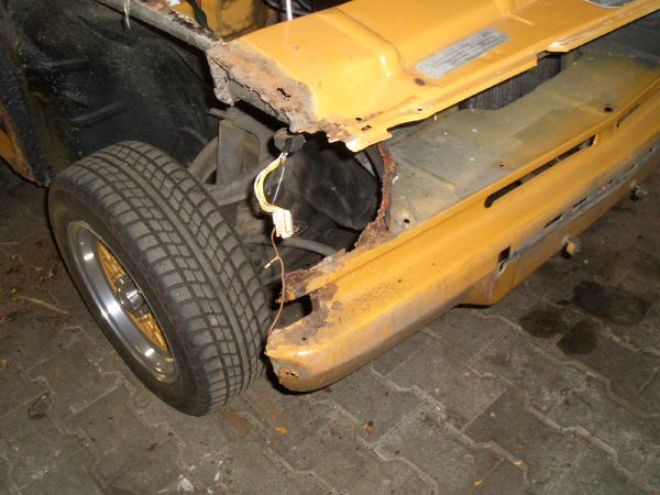

Wollte eigentlich nur meine Kotfl?gel ein wenig aufbereiten. Aber beim Abbauen sind diese schon auseinander gefallen. Die bestehen mehr aus Rost und Spachtel, als aus Blech. Und drunter wahr wie zu erwarten auch Rost, den ich dann direkt wegmache.
   Dateigröße:    Dateiname: CIMG0029.jpg
27.01.06 10.34

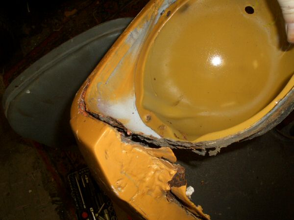

MsSuperman
   Dateigröße:    Dateiname: CIMG0030.jpg
27.01.06 10.35

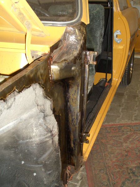

MsSuperman
die S?ulen
   Dateigröße:    Dateiname: CIMG0033.jpg

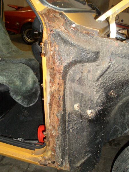

Hier noch unbearbeitet
   Dateigröße:    Dateiname: CIMG0035.jpg

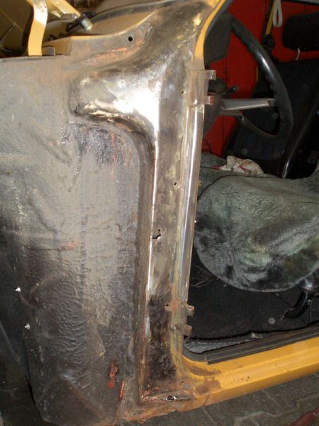

MsSuperman
Nach B?rsteneinsatz alles mal mit Fertan behandeln.
   Dateigröße:    Dateiname: CIMG0049.jpg

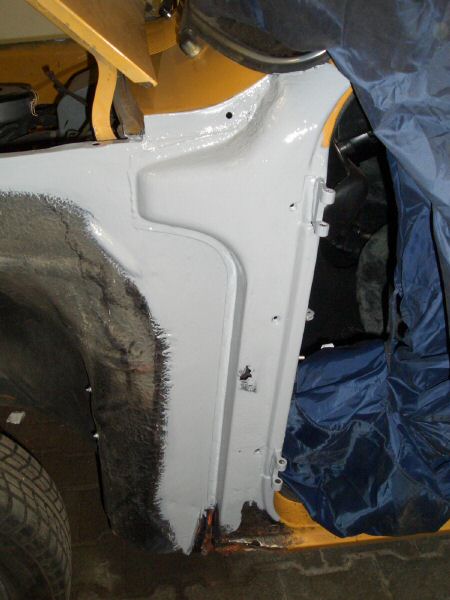

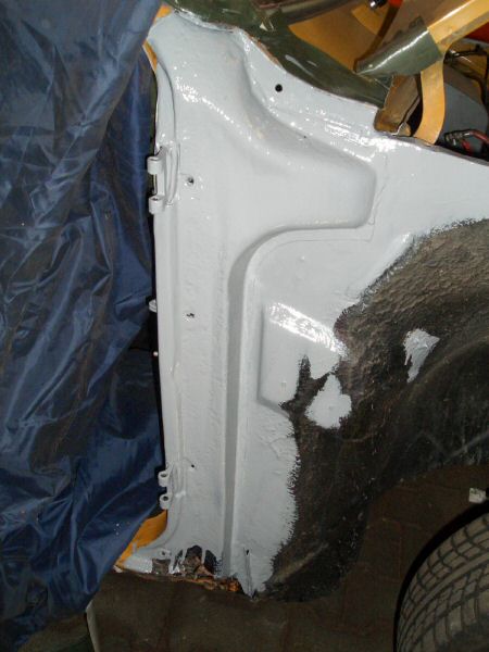

MsSuperman
Grundierung -->
   Dateigröße:    Dateiname: CIMG0107.jpg
27.01.06 10.44
MsSuperman
Andere Seite das Gleiche. Scheint mal ein Unfall gewesen zu sein. Ist nämlich leicht eingedrückt.
   Dateigröße:    Dateiname: CIMG0111.jpg
27.01.06 10.45

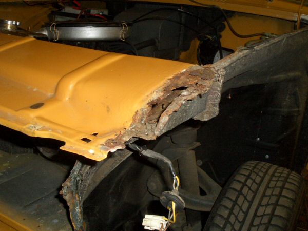

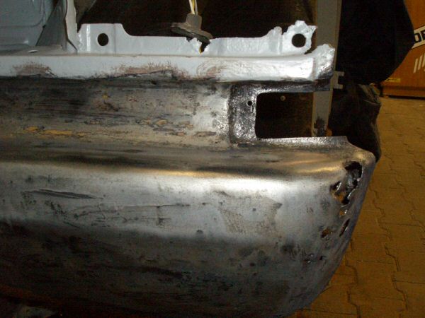

MsSuperman

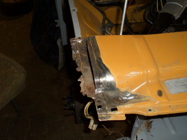

Jetzt die Front. Die Ecken oben im Frontblech werde ich selber nachmachen. Ist nicht so wild denk ich.
   Dateigröße:    Dateiname: CIMG0109.jpg
27.01.06 10.47
MsSuperman
Vorne ist auch alles mit Fertan behandelt. Hier nach der Behandlung und Fertan schon weggewischt.
   Dateigröße:    Dateiname: CIMG0148.jpg
27.01.06 10.49

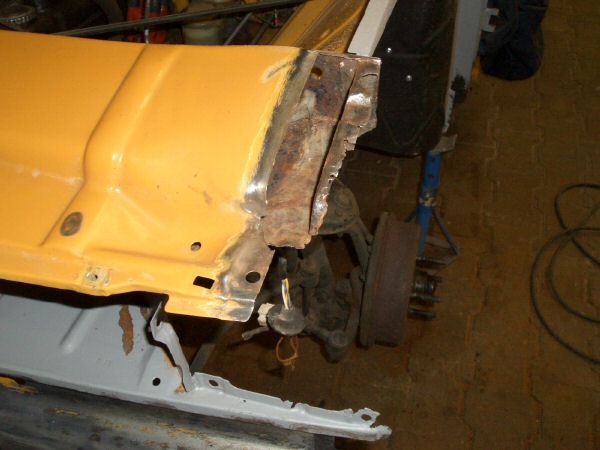

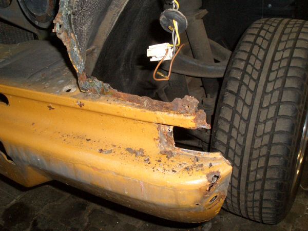

MsSuperman
Teile schonmal rausgeflext. Hat vielleicht einer ein Bild, wie die Ecken da oben original aussehen?
   Dateigröße:    Dateiname: CIMG0152.jpg
27.01.06 10.50
MsSuperman
andere Seite...
   Dateigröße:    Dateiname: CIMG0153.jpg
27.01.06 10.54

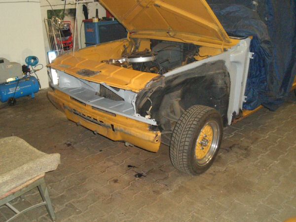

MsSuperman

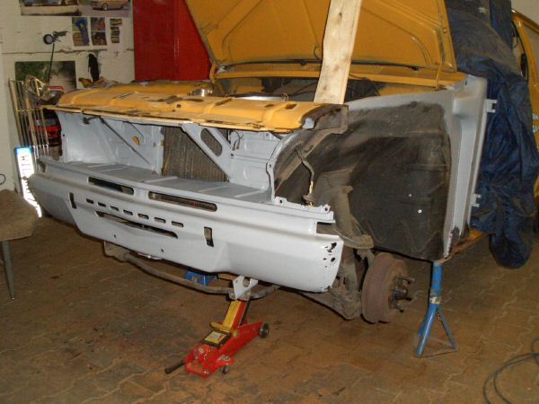

Und unterteil nach Fertanen grundiert.
Falls sich einer wundert, die Schwei?arbeiten werden erst n?chsten Monat gemacht. An den stelllen wird die Grundierung wieder weggemacht.
Soweit erstmal für heute.
