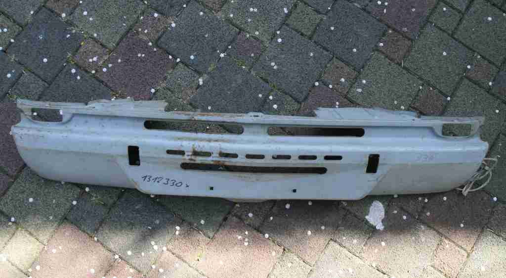

nein, hat mir gerade ein bild geschickt... kostet 280 + mehrschweinsteuer!!!! crazy crazy

Hallo Julian,
eindeutig Olympia mit cih-Motor. Das umzubauen, wäre mehr Aufwand, als Deinen vorhandenen Vorbau dem Bis-Modell anzupassen.

Ok, mit der Kadett-A Vermutung lag ich falsch. Es ist nun ein Blech für Olympia-A mit verschweißten Kotflügeln und CIH-Motor, nicht zwingend 19S.
