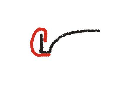

Die Leisten können nur auf eine Weise abgenommen werden!
Hoffe die Zeichnung ist hilfreich!
Das die Leiste nach dem abbauen aussieht wie ein Korkenzieher ist nicht so schlimm, solang sie keine Knicke bekommt!
Wenmn sie montiert wird, ist sie auch wieder gerade!

hallo smeagol!kannst du lesen-ich glaube eher nicht.andreas hoffmann hat geschrieben,daß sie die leisten fest geklebt haben.somit bleibt nur die möglichkeit sie herunter zu schneiden.ich habe schon genug leisten vom b-kadett ab gemacht.ich weiß auch,daß sie mit klammern befestigt sind.ich glaube,deine freihandzeichnung bringt einen auch nicht weiter.viele grüsse!

Da die Leisten oben eingehängt und unten geklemmt sind (schade das man das auf dem Bild nicht erkennt), erklär mir doch bitte, wo du schneiden würdest!

Also Leute ihr verwirrt mich... echt. Ich weiß schon gar ned mehr, wer was gesagt hat. Bei meinem Coupé jedenfalls sind die Leisten geklippt - so wie smeggi es gezeichnet hat. Und alle Leisten die ich bisher geshen habe waren auch geklippt.

Hurra Verwirrung! Es gibt auch genietete Regenrinnenleisten... beim Coupé bis '67 und beim Caravan-L bis '68 D: Da sind dann die Nieten auszubohren. Bei den geklippsten würde ich hinten beginnend die Unterkante der Chromleiste von der Regenrinne abheben, das geht mit der Hand. Nur eben über die Unterkante der Klammern. Oben kommt die so von alleine. Und bloß nicht mit Gewalt oder irgendwelchen Gegenständen!
