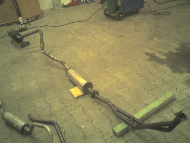

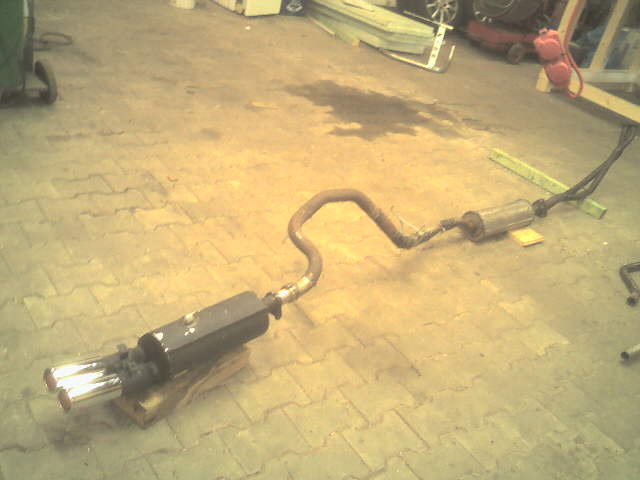

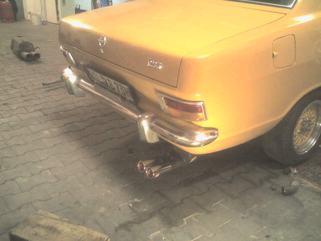

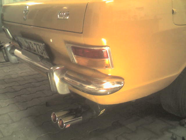

So, habs die Woche soweit fertig gemacht.
Hängt eigentlich schön satt in den Original Gummis. Das Problem ist nur, das der Endschalldämpfer kein Platz unter dem Kadett-Heck hat. der Ist einfach zu groß. Das sieht aus, als würde er frei unten rumhängen. Muss ich mal gucken, was ich da mach.
Anh?ren tut er sich gut. Klingt viel Volumiger. Aber noch recht leise, da der Endschalldämpfer noch nie montiert war.
Hab jetzt erst mal den alten Spagetti-Auspuff drunter gemacht.
Hier mal die Bilder
   Dateigröße:    Dateiname: ganz_hinten.jpg
   Dateigröße:    Dateiname: ganz_vorn.jpg
   Dateigröße:    Dateiname: hinten_nah.jpg
   Dateigröße:    Dateiname: hinten_weit.jpg

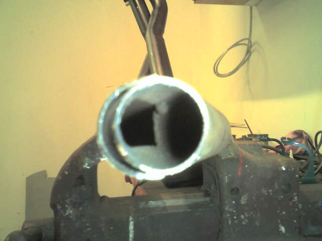

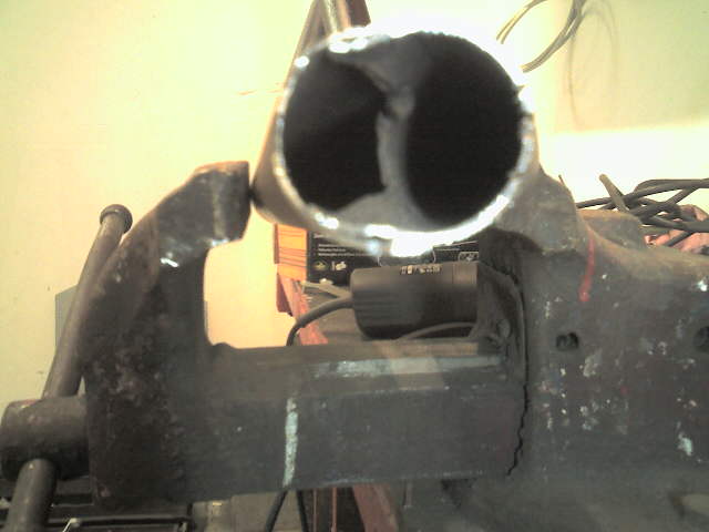

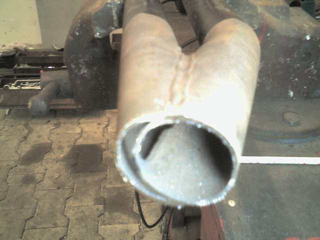

Achtet mal, wie eng das Hosenrohr im Orginal ist. Ich habs dann direkt geweitet. Da wo die Rohre aufeinander treffen.
   Dateigröße:    Dateiname: Kruemmer_2.jpg
   Dateigröße:    Dateiname: Kruemmer_1.jpg
   Dateigröße:    Dateiname: Kruemmer_erweitert.jpg
