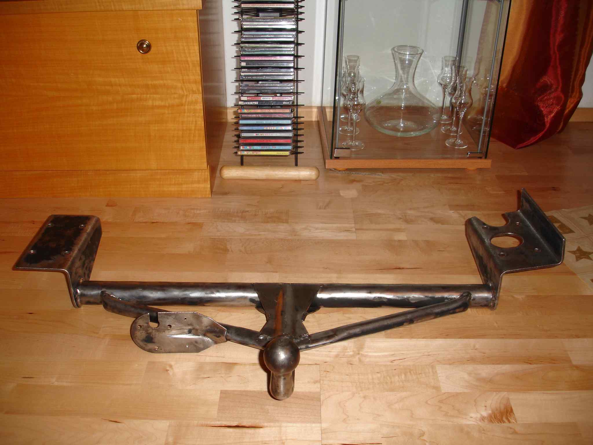

Heute war es endlich soweit:
die Westfalia sollte an meinen Kadett

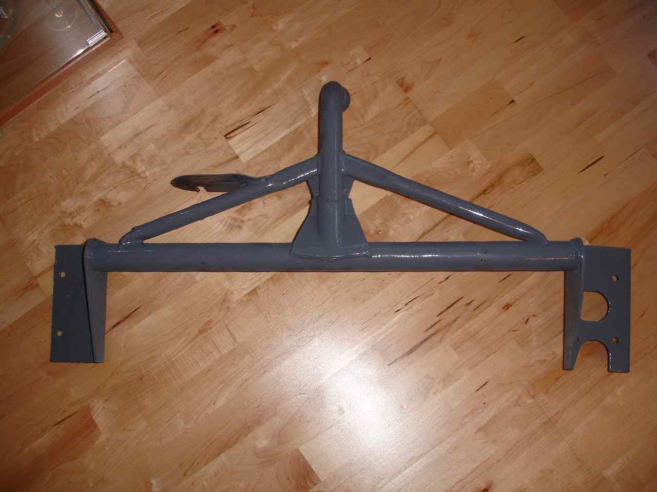

hier mal das Ausgangsprodukt nach dem Säubern und Schleifen und nach dem Lackieren mit 2K Grundierung und POR15 Lack
   Dateigröße:    Dateiname: ausgangsprodukt1.jpg
   Dateigröße:    Dateiname: ausgangsprodukt2.jpg

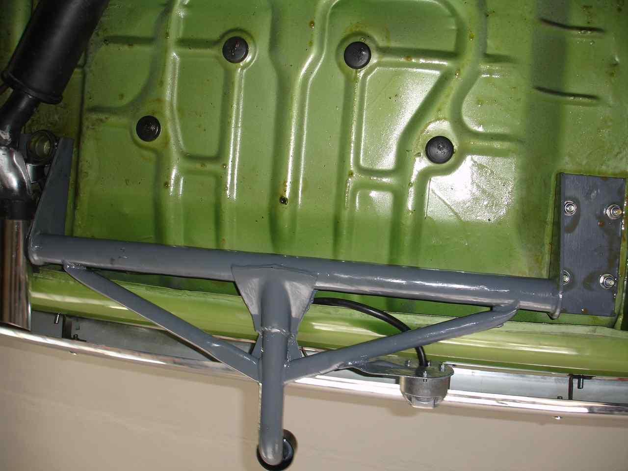

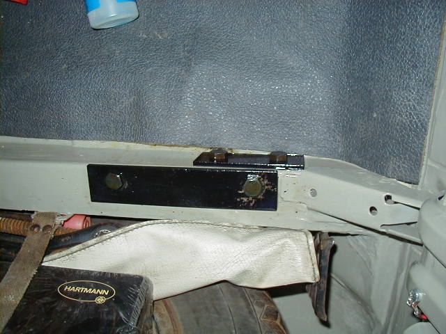

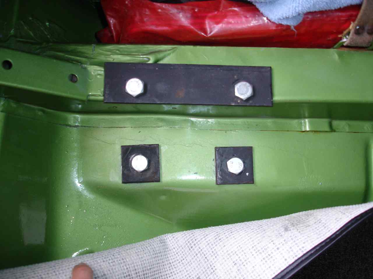

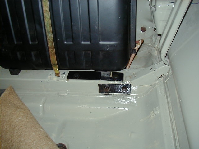

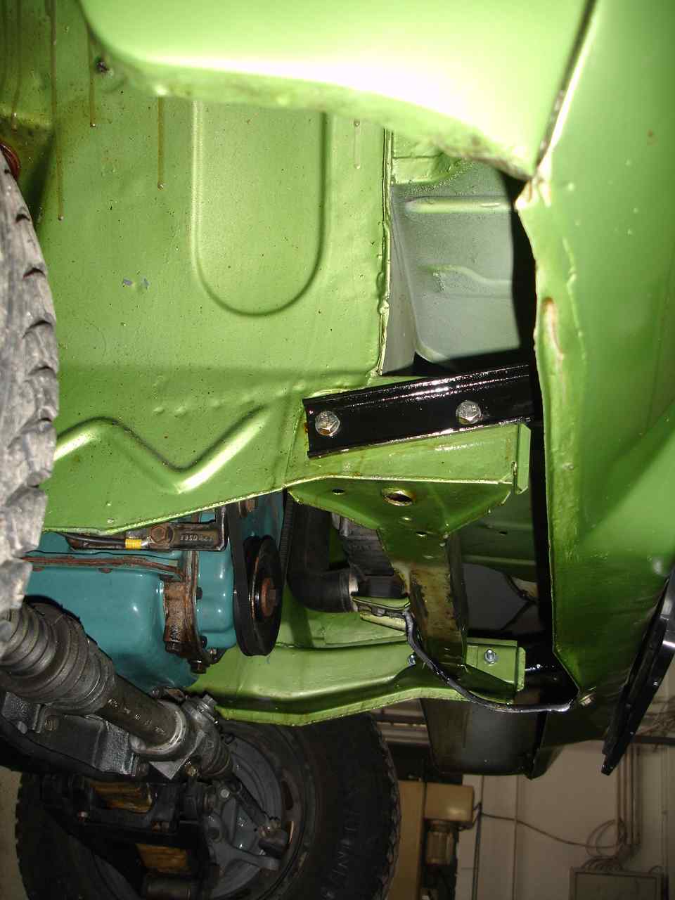

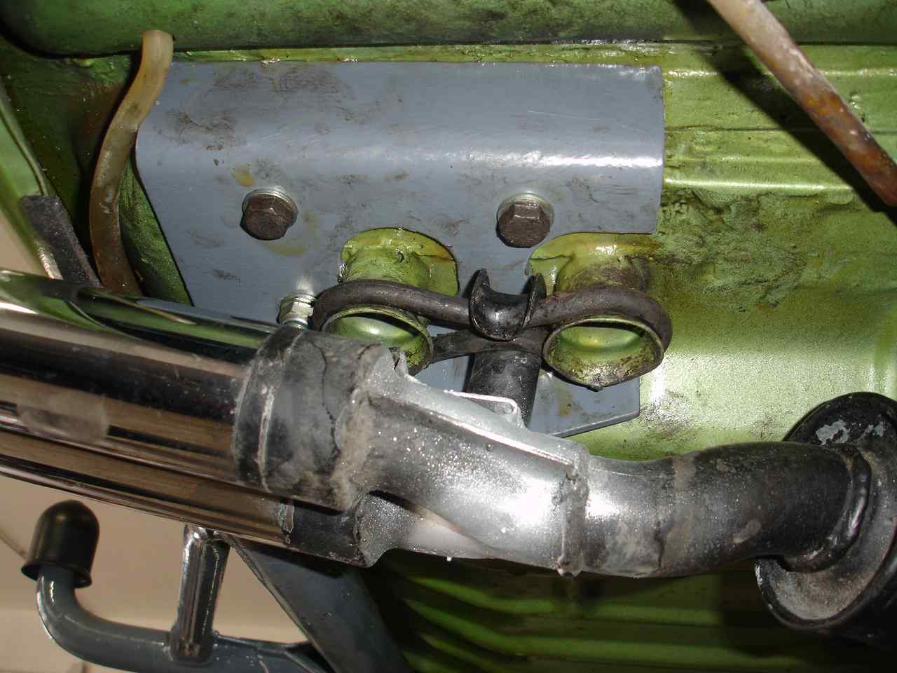

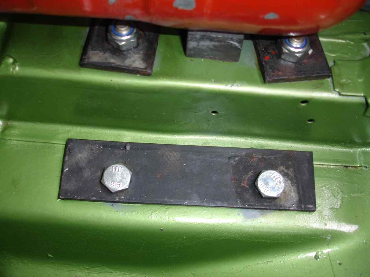

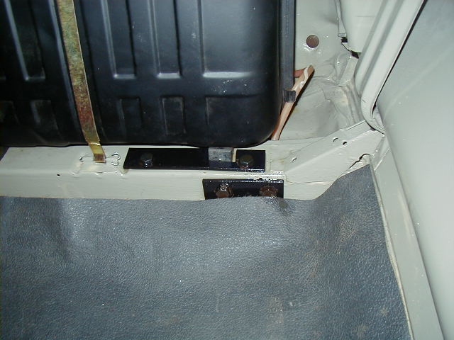

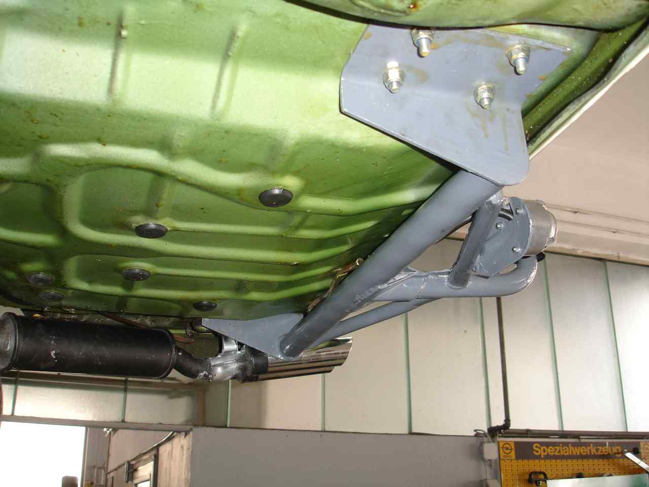

dann die Montage auf der Hebebühne. Zuerst mal Auspuffendtopf runter und anprobieren und Löcher anzeichnen.
Dann laut Anbauanweisung (danke Frank) bohren und anbauen. Löcher entgraten und Lack drauf - wenig später gleich etwas Mike-Sanders dorthin. Hat gut funktioniert.
   Dateigröße:    Dateiname: montage1.jpg
   Dateigröße:    Dateiname: montage2.jpg
   Dateigröße:    Dateiname: montage3.jpg
   Dateigröße:    Dateiname: montage4.jpg
   Dateigröße:    Dateiname: montage6.jpg

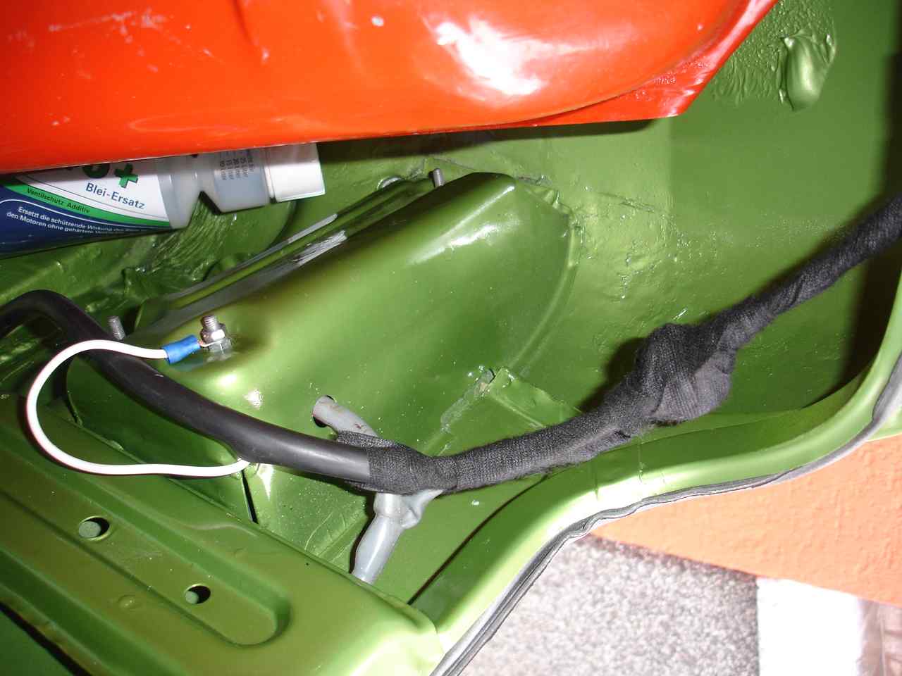

neue Schrauben und selbstsichernde Muttern. Dann die Elektrik verlegen. Neue Alu-Dose und 7 poliges Kabel einarbeiten und an der Kabelbaum rechts hinten anklemmen. Letztendlich noch das Blinkerrelais gegen eines mit Kontrollleuchte für die Blinker tauschen (gibts im Handel als set um 15-20 Euro inkl. Relais). Kabelbaum isolieren und Lichter testen - alles paletti.
   Dateigröße:    Dateiname: montage5.jpg
   Dateigröße:    Dateiname: montage7.jpg

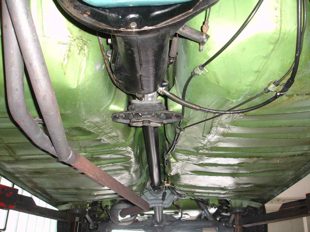

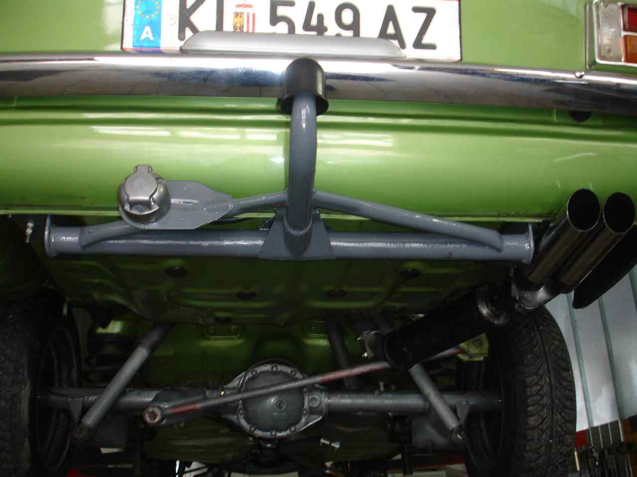

dann gleich noch den Unterboden checken... sieht so aus wie ich das gerne habe. D:
noch die Hohlräume mit Fluid-Film nachbehandeln. Die Stoßstangen hab ich überall mit neuen Gummis, Haltern und Schrauben versehen und neu montiert. Dafür musste ich schon einige Zeit suchen.
Schließlich noch die Bremsen nachgestellt (Handbremse und alle 4 Trommeln) und ein neues Pickerl gemacht. klatsch
Einziges Problem war der Rallye-Topf. Da hab ich den Halter am Topf etwas versetzen müssen. Passt jetzt aber einwandfrei.
   Dateigröße:    Dateiname: unterboden1.jpg
   Dateigröße:    Dateiname: unterboden2.jpg

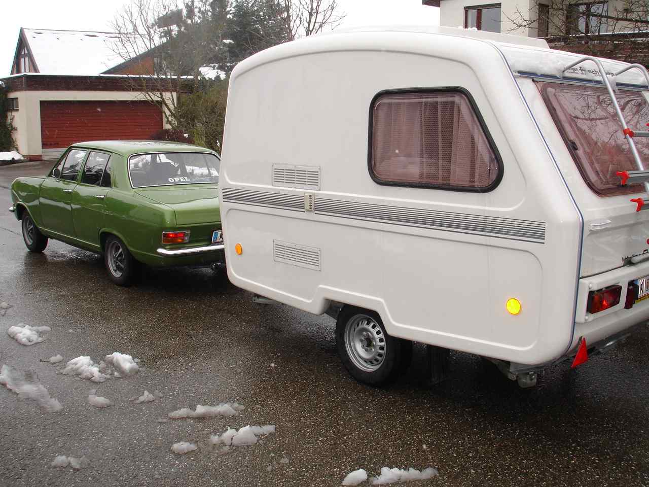

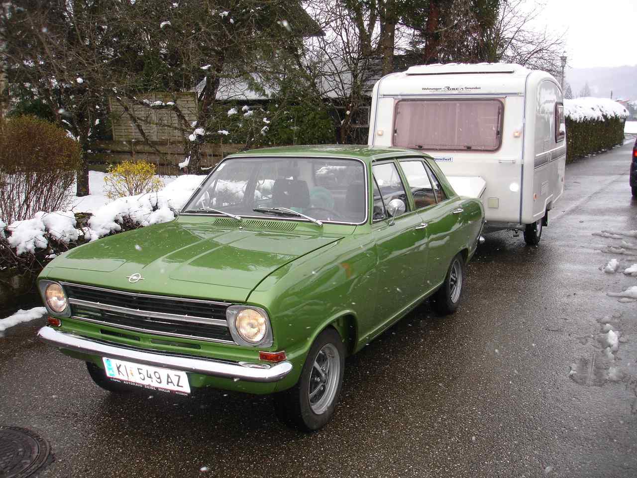

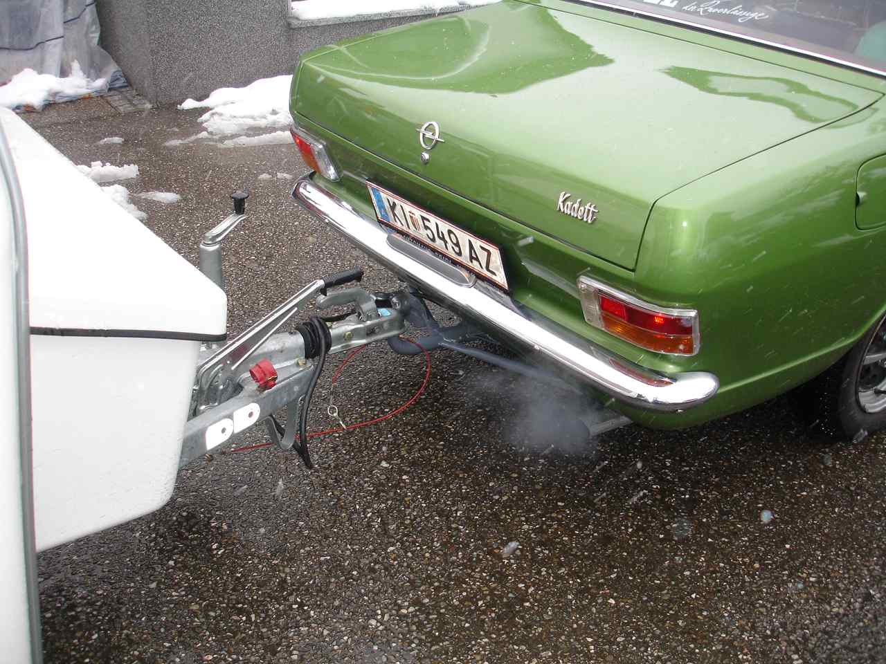

rofl Und dann zur Feier des Tages einen kleinen Ausflug. Fährt sich recht problemlos mein Gespann. rofl
   Dateigröße:    Dateiname: ausflug.jpg
   Dateigröße:    Dateiname: ausflug1.jpg
   Dateigröße:    Dateiname: ausflug2.jpg

Sieht toll aus dein Gespann. Top Sieht ordenlich aus, kleiner Tipp sprüh die Kabelenden in der 7 poligen Steckdose auch mit Hohlraum ein dann hast du nie Ärger mit Kontaktproblemen.

Wen interressiert schon die Anhängerkupplung D: Ne, tolle Fotos. Immer schön zu sehen Top
Gibs auch Infos über den Wohnanhänger?
MFG
21.03.07 18.01
Ist ein 3 Jahre alter (ja ich weiß, sieht älter aus smile ) "Puscherl" Wohnwagen der Fa. Pusch Wohnwagen hier in der Nähe von mir. Gebremst und 550 max. Gesamtgewicht oder so. Bin sehr zufrieden damit... headbanger

oris AHK Auf diesen Beitrag antworten Zitatantwort auf diesen Beitrag erstellen Diesen Beitrag editieren/löschen Diesen Beitrag einem Moderator melden       Zum Anfang der Seite springen
weils grad so schön passt hier bilder von der befestigung meiner oris AHK an den holmen am wagen.
als spiegel für gespannbetrieb habe ich die gleichen wie der yogi, die gabs für kleines bei atu....
ich finde aber das die eher so eine alibifunktion haben, wirklich etwas erkennen kann man nicht (zitter, zitter)
   Dateigröße:    Dateiname: diverse arbeiten 018_600x600_200KB.jpg
   Dateigröße:    Dateiname: diverse arbeiten 020_600x600_200KB.jpg
   Dateigröße:    Dateiname: diverse arbeiten 019_600x600_200KB.jpg
