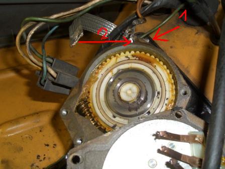

Beim Schweibenwischermotor habe ich ein Massekabel von der Halteschraube (1) des Motors mit dem Deckel (2) verbunden. Zwichen Motor und Karosserie ist n?mlich Gummi zur D?mpfung.
Ich hoffe man erkennt es einigerma?en. Auf dem Bild ist der Deckel nur offen, weil ich da mal saubergemacht habe.
Und dann hab ich noch den Tank geerdet. Hab einfach nen Kabel an den Tank geschaubt und mit ner Schraube vom R?cklicht verbunden.
