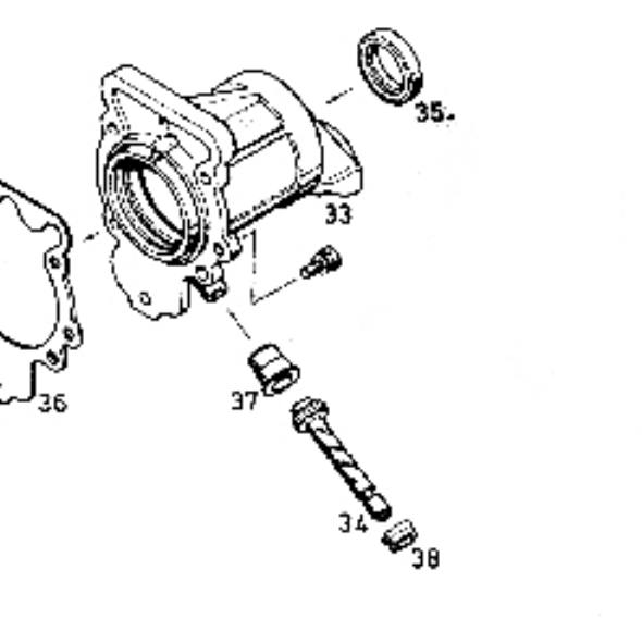

Mu? an meiner Kieme den Tachoantrieb tauschen,hat das
schon einmal einer gemacht.Kann ich den Antrieb tauschen
ohne das Getriebe auszubauen. :kopfkratz:

hi,
hab auch mal wieder ne frage:
An meinem olympia geht der tacho nicht mehr, ist mir aber erst aufgefallen, als ich motor und gtriebe aus dem unfallflammenkadett*RIP* eingebaut habe.
also behaupte ich, hat des getriebe nen schuss.
was k?nnte denn da kaputt sein? kann man da? denn von aussen wechseln? Hab mich damit noch nie besch?ftigt, vermute aber mal, dass da irgent n antriebsrad putt is.
mir w?re des wurscht, aber ich richte den oly grad f?r meine freundin her, und die braucht nen tacho...
danke. headbanger

Also ich habe das noch nicht zerlegt, aber auf dem Bild sieht es so aus, als k?nnte man das Antriebsrad f?r den Tacho so auswechseln.
Es ist wohl besser, die Kr?mel herauszusammeln, aber vielleicht kommen die mit dem ?l mit.
(also auslaufen lassen und neues ?l einf?llen, mindestens!)
Auf dem Bild ist es NR 34, der Tachoantrieb. (OHV)
Wie es beim CIH ist, keine Ahnung. (noch weniger!)
Das Bild ist geklaut!!!
Gruss, Jens

danke. genau das hatte ich gesucht.
hoffe, dass ich des auch hinkrieg...
