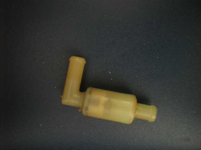

Hallo-
heute bei dem schönen Wetter küssten Fliegen und andere Fröntze meine Frontscheibe.
Die Fußpumpe betätigt.... und ... nix.
Beim durchblasen war das Bilddings (Ventil?) dicht.
Wie bekomme ich es frei oder hat noch jemand Eins?
Neurotiker hat dieses Bild (verkleinerte Version) angehängt:

Wie mann es freibekommt weiß ich nicht -> bei Splendid glaube ich gibs welche für einen geringen Umkostenbeitrag!

LINK 4,20 + Versand
Es kann sein das ich noch Originale in neu habe. Die gebe ich aber nich für einen geringen Unkostenbeitrag ab! beiss
Ansonsten lieber Mirco, holen wir unser Telefonat nach und schauen mal ob wir den kleinen Scheißer nicht wieder ans brummen kriegen smile

Evtl ins Ultraschallbad legen. Hilft auch wohl mal. Wenn du keins hast einfach mal zu Feierabend zum Fielmann die müssen das Wasser eh täglich wechseln

ich weiß jetzt grad nicht, wie groß der anschluss für die schläuche ist,
aber beim Staufenbiel gibts Rückschlagventile für Wischanlagen mit 4mm
anschluss für 6,45.
Lünk

Vielen Dank für die aufklärenden Beiträge.
Habe "es" im Ultraschallbad 5 Min durchgerappelt.
Beim Blasetest - kein Durchgang.
Aber nun weiß ich ja wo ich eines herbekomme... und der Kaffee bei Christian und Gaby ist auch super. grinsssss

Lieber erstmal ein paar Stunden dran rumbasteln, ist eh wieder ruckzuck dicht, und dann ein neues kaufen. So macht man Geschäfte biggrin

Sooo.
Habe eins von Smeagol (NRWTeilemarkt) bekommen (Danke)... und heute eingebaut!
Schon beim ersten pumpen kam wieder Wischwasser und die Scheibe war durchsichtiger.
Gruß und allzeit freie Sicht
