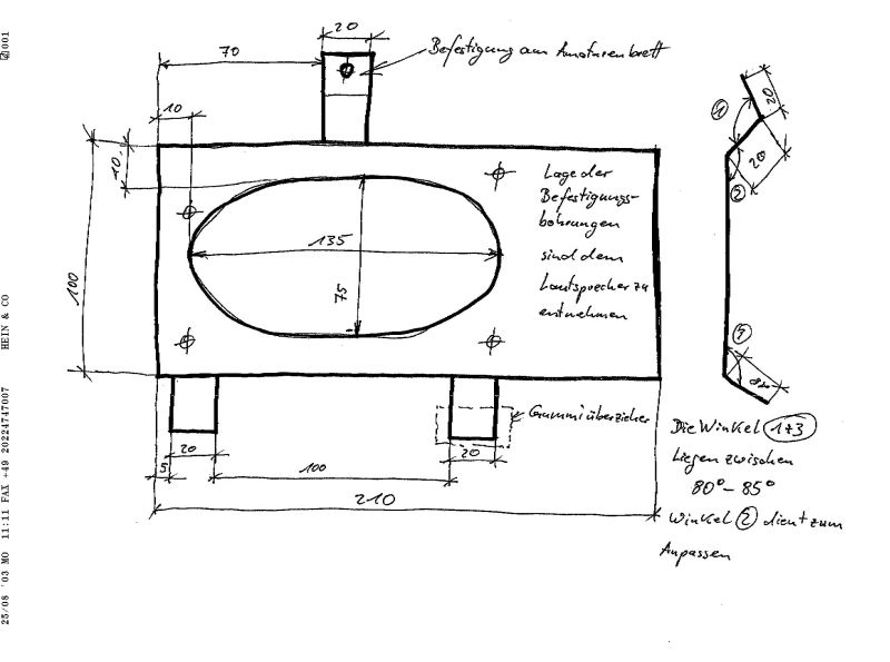

In meiner Standard Limo Bj `69 is ja von Haus aus kein Radio drin
und nun ?berleg ich so f?r mich ob ich ein zeitgen?ssisches altes ehrw?rdiges Blaupunkt oder Becker oder so einbauen sollte .
So weit so gut , aber ich habe ja auch kein Lautsprecher drin
und nun h?tte ich gerne gewusst was vorne im Armaturenbrett
Original so verbaut wurde . Ich nehme mal an das es ein Ovallautsprecher war . Ich br?uchte mal die ma?e ( l?nge x breite )
und wie er befestigt wird . Es w?re Prima wenn jemand mal ein Bild h?tte . Im voraus vielen Dank

hallo Matty
- hier mal ?ne Skizze,die der B?seBerta mal ins Forum gestellt hatte.Ich hoffe es hilft etwas.
Gr?sse

Moin, das fehlende Bid des Lautsprecherblechs:
   Dateigröße:    Dateiname: Radioblech.jpg
