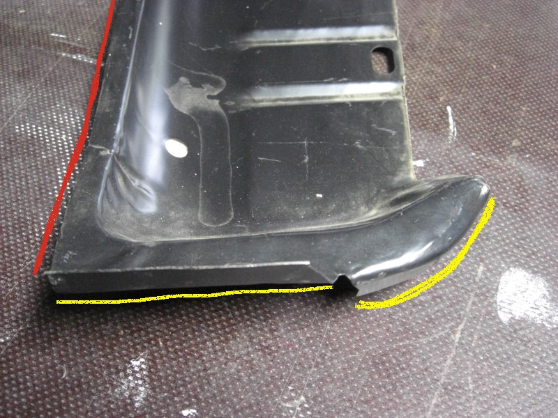

Hallo ,
habe eine Frage wegen der Endspitze rechts.....
Kann es sein, dass der Tankboden von Innen an der Endspitze verstärkt ist ????
Bei meinem Ausbau kam nur noch Rostbrocken raus, leider kann man da nix mehr erkennen.
Und woher bekomme ich diese Teile ???
Gruß Olli

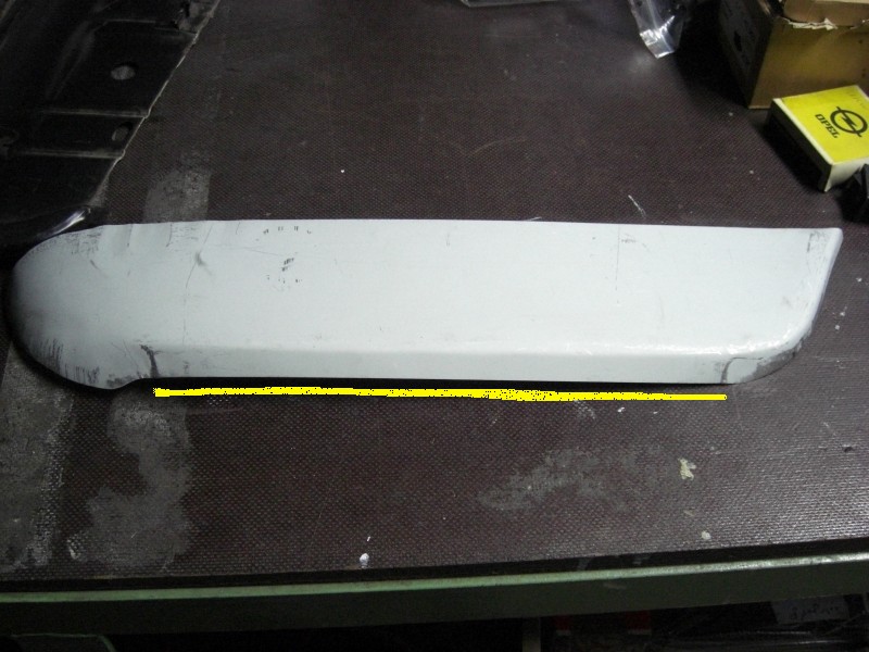

Das Tankunterblech ist an den markierten Stellen verschweißt!
Die Endspitze ist nicht auf Höhe des Tankunterblech mit diesem verschweißt!
Das Tankunterblech hat seitlich zur Endspitze hin, ein nach unten abgekantetes Blech (bei dem Fotomodell leider abgeschnitten) das dann unten mit der Endspitze verschweißt ist! (siehe makierung Endspitze)
   Dateigröße:    Dateiname: Tankunterblech Schweißpunkte.jpg
   Dateigröße:    Dateiname: Endspitze re.jpg

herzlichen Dank, ich muss mir dieses holen und einbauen, hääte nie gedacht das so viel gammel auf dieser Seite netstehen kann. Gut ist, dass die andere Seite ( Reserveradmulde ) total in Ordnung ist.
Ich kann auch den Tank nicht mal eben so abbauen, weil wenn ich den Schlauch abziehe, mir ca 10 L Sprit auslaufen. Leider habe ich keine Bühne und muss alles in einer Garage machen.
Habe schon gesehen, dass es ein Gestell gibt, womit man die Karosse drehen kann. Ich denke mal, dass ich mir sowas besorgen muss.
Weißt Du wo ich diese Bleche herbekomme ?
