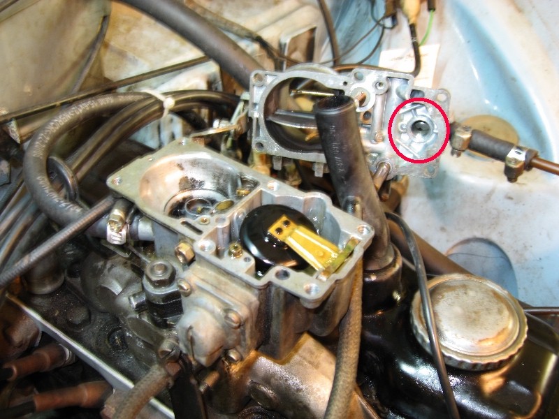

Inzwischen bin ich der Meinung, daß der Motor nicht zu wenig Sprit bekommt, sondern versäuft. Es passiert entweder im Stadtverkehr oder direkt nach dem Anspringen. Vielleicht steigt der Benzinstand in der Schwimmerkammer zu hoch. Deshalb wüßte ich gerne, ob das Schwimmernadelventil mit einer Unterlegscheibe eingesetzt wird. Bei meinem Vergaser ist da nämlich nichts (sieh roter Kreis). Heute habe ich das Ventil mal mit einem etwa 1 mm starken Kupferring eingesetzt. Somit schließt der Schwimmer das Ventil früher und der Sprit klettert nicht so hoch in der Kammer. Die Probefahrt um unseren Block war okay, aber das besagt nichts.
Vielleicht kann jemand anhand des Fotos sehen, ob der Schwimmer zu hoch steht, oder erkennt sonst eine Ursache.
Danke fürs Mitdenken.

Eigentlich gehört da auch ein Dichtring hin. Top
Ich würd aber noch mal gucken, ob die Kerzen die richtigen sind. kopfkratz

Wenn das Schwimmernadelventil nicht schließt kann Dir der Wagen auch während der Fahrt richtig versaufen. eyecrazy
Hatte mich gewundert, warum der nach der Autobahnabfahrt ausging. Kurz reingeschaut und da stand der Sprit schon 2cm hoch im Ansaugkrümmer! grinsssss

hallo!ich tippe auch auf ein undichtes schwimmernadelventil.so wie es auf deinem bild aussieht,scheint der kraftstoffstand wirklich ein wenig zu hoch zu sein.ich würde mal das schwimmernadelventil genauer prüfen.außerdem würde ich mal den luftfiltereinsatz prüfen.ich hatte mal einen schlachter,der lief mit luftfilter auch total schlecht,bzw ist auch versoffen.es lag damals am völlig überalterten luftfilter.obwohl er einigermaßen aussah,ließ er zu wenig luft durch und der kadett versoff während der fahrt.ich bin dann einfach mal ohne luftfilter gefahren-und siehe da-der kadett lief wie am ersten tag.vielleicht hängt auch nur der schwimmer.bei ebay werden öfters mal vergaserdichtsätze angeboten.da ist,wenn es ein orginaler satz ist auch nein neuer schwimmer incl.bolzen drin.viele grüsse!

Ein verstopfter Luftfilter würde das Gemisch auch verfetten und zu einem ähnlichen Ergebnis führen. Allerdings hatte ich den originalen Luftfilter von Anfang an nicht montiert. Entweder bin ich ganz ohne gefahren oder mit einem nagelneuen Chromluftfilter. (Der ist übrigens Täter eines völlig unnötigen Kabelbrandes und zur Strafe selbst gut angekokelt, aber darüber möchte ich nicht sprechen mad ). Deshalb tippe ich anstatt auf zu wenig Luft und genug Sprit auf genug Luft und zuviel Sprit.
Scheinbar zeigt der Kupferring unter dem Ventil Wirkung. Gestern sind das Kadettchen und ich ohne Mucken gefahren, und heute morgen auch wieder. Das Vertrauen in Berta steigt wieder. smile
