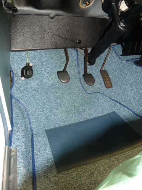

also ich habe nur links eine Verkleidung! Habe aber auch keine Luxusaussattung! frown
Hier mal ein Pic... CU Stefan
steff1967^ hat dieses Bild (verkleinerte Version) angehängt:

Hallo Stefan,
besten Dank für das Bild, leider meine ich aber nicht diese Pappe.
Das sind 2 Kunststoffteile mit dickem Dämmmaterial drauf,
da hätte ich dann auch ganz gerne ein Bild vom einem orginalem Motorraum gesehen, ob die Befestigungsstopfen wirklich nur einfach durchgedrückt werden
und in den Motorraum ragen.
