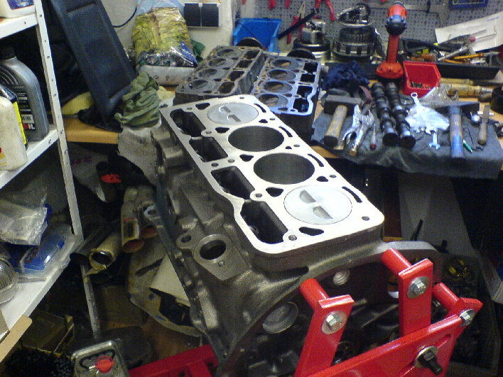

Hab hier mal ein Bild von meinen 12er..... wenn Du da beim Verteilerloch schaust ist knapp darunter (schräg darunter ) ein LOCH....da wird der Druckfühler für Öldruck reingeschraubt.....da wo der rote Kringel ist...auf dem zweiten Bild....

Du hast aber einen schönen neuen Motor
23.09.07 20.13 |
und der ist auch so schön blank und sauber...toller motor..

Ja danke werde mich heute mal drunter legen und nachsehen.
Der Motor sieht echt gut aus was ist den der Unerschied zur serie, oder machst du hier noch einen Bericht.
Bin mal gesannt, was da alle gemacht wurde.
DEr 2 Kanal Kopf ist ja auch interessant ist wie legt man die den frei?
Endlich mal wieder schöne themen hier im Forum.

@Steffen....es ist ein Corsa A Motor (12S) die hatten das Problem nichtmehr......
@Kadettomat.....es kommt ein 1,0 Corsakopf drauf (Bleifrei),der noch 2 Zehntel geplant wird und die Kanäle werden überarbeitet,ebenso bekommt er eine heiße Nocke vom Steffen vieleicht noch einen Fächer....und natürlich wieder meinen Weber....
und wenn er fertig ist werd ich mich mal an einen 4 Kanalkopf wagen
24.09.07 20.29 |
