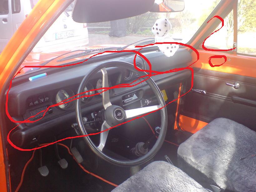

slüüü,
ob die teile wirklich als armaturenbrett bezeichnet werden weiss ich nicht.
evtl. bitte um korrektur...
ich würde gerne die rot umkreisten teile heil ausbauen...suchanfrage...
naja...also...wie geht man da am besten vor?
"sinn" und zweck:
ich hab die teile doppelt und wollte die verruchten porno-mässig beziehen
lassen, ansonsten gehts mir soweit gut.
(wem ich das bild geklaut habe weiss ich leider nicht mehr...sorry ^^)
dankeschön Wink 2
brechi hat dieses Bild (verkleinerte Version) angehängt:
   Dateigröße:    Dateiname: 11.jpg
16.02.08 13.45
In das Material der Polsterung sind Stehbolzen eingelassen, also man kann von hinten mit einer 8mm Nuß die Muttern runterdrehen dann kannst Du es abnehmen, am Handschuhfachdeckel sind einfache Kreuzschlitz zur befestigung der Polsterung genommen worden.
Es sind auch noch kleine klemmspangen dran also vorsichtig nicht runterreissen, wenn Du die Muttern ab hast etwas hin und her bewegen dann sollte gehen.
Gruß Steffen

dankeschön.
d.h. ich muss nur die muttern finden. hinten. =)

Ist am einfachsten wenn man die Teile doppelt hat, dann kann man vergleichen wo man etwas zum lösen finden sollte.
Für die Profis (wie ich einer bin):
Lenkrad runter
Armaturenbrett raus
Handschuhfach raus (zuerst das Heinzungsdingens entfernen, viel Spass
beim wieder montieren)
Aschenbecher raus
...wegen den Klammern:
Ich hab die mit der Zange ein wenig zusammen gebogen, geht ja einfach zum wieder zurück biegen. Scheisse ist es wenn man wie Sau dran rütteln muss und es macht dennoch keinen Wank...
29.05.08 15.57
Nur Armaturenbrett raus und Handschuhfach raus; dann geht's:
Grün=Klammer
Rot=Mutter

Das untere Polster hat normalerweise noch zwei Blechlaschen, die irgendwo bei dem Heizungs-Schiebedings rauskucken, wo sie mit je einer Schraube gehalten werden. Auf den Bildern von Gert Bijvank fehlen die anscheinend.
Matthias hut
30.05.08 12.17 CaravanLuxus ist offline E-Mail an CaravanLuxus senden Beiträge von CaravanLuxus suchen Nehmen Sie CaravanLuxus in Ihre Freundesliste auf
Die sind schon da; auf das erste Foto, links und rechts-oberhalb das Loch des Heizungs-Schiebedings.
Die zwei Schrauben kann man aber ohne Mühe erreichen :finger:
