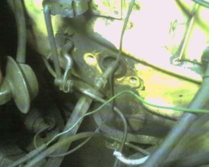

So. hab jetzt die Achsschenkel mit Scheiben montiert und den alten HBZ abmontiert. Der alte HBZ war mit 2 L?chern befestigt. Die Halter vom BKV haben aber 2 L?cher und zwei Bolzen. Mu? ich jetzt noch 2 L?cher dabei bohren, oder hab ich nen Denkfehler?

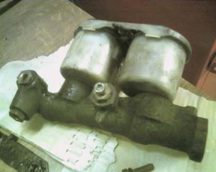

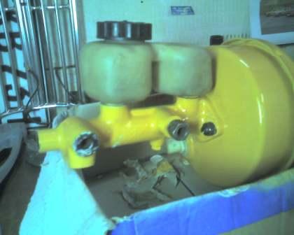

Auf den n?chsten zwei Bildern ist der alte HBZ und der neue BKV mit HBZ zu sehen. An den 3 Ausg?ngen am alten HBZ sind jeweils ein Adapter mit nem Gummiventil davor eingeschraubt. Und am Neuen nur an einem Ausgang. Ist das so richtig?

Bild nummero 2
Dateiname: BKV und HBZ gelackt.jpg

Ich glaube schon, m??te der Druckminderer f?r die Hinterachse sein. Sonst ?berbremst er hinten.

Dir fehlen zwei L?cher / kein Denkfehler
Das mit dem Vordruckventil (ist kein Druckminderer) ist richtig, da brauchste bei Scheibenbremse nur noch eins f?r die Trommeln hinten!

Alles klar. Dann wird gleich mal gebohrt
