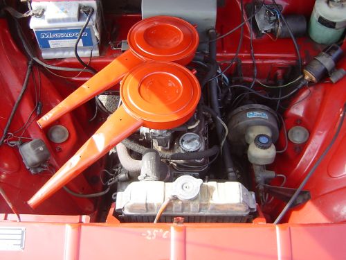

Bin auch noch bei diesem Thema am Basteln - auch ist es irgendwie schwierig zu beurteilen ob das Ding jetzt schon l?uft wie es
soll oder ob es noch besser geht.
Problem das ich noch nicht in den Griff bekommen hab ist
das sich der Wagen beim Anfahren oder auch beim
schnellen ?ffnen der Klappen ziemlich "verschluckt" was
ziemlich nervt.
Motor ist ein 1.1SR und zweimal Vergaser - ich glaub 35mm Solex
uuuund vielleicht sollte ich erst mal die Ventile einstellen
und dann an den Vergasern drehen - first things first ;-)

gibts die Luftfilter in Bayern nur in orange? :laugh:

Du hast da quasi eine originale SR-Anlage drauf !? Das mit dem "verschlucken" kenn ich. Entweder l?uft er generell zu fett oder deine Beschleunigerpumpen sind nicht richtig eingestellt ... pumpen also zuviel rein ! Bei mir war das zumindest das Problem ...
Z?ndungsm??ig kann man nicht viel falsch machen, ganz normal so einstellen wie im Handbuch vorgesehen (Stroboskoplampe, Kerben m?ssen fluchten ...)
Ich habe mittlerweile meinen "modifizierten" Verteiler wieder rausgeworfen
und habe meinen guten alten 11N Delco-Verteiler wieder eingebaut
, herrlich wie der verteilt. Fr?hz?ndung fahr ich jetzt auch nicht mehr, trotz scharfer Nocke ...
Vergaserm??ig hab ich die beiden SR Vergaser gegen welche vom 11N 50PS getauscht, also mit Umluftsystem ! Habe die ganzen Drosselklappenwellen usw.vom SR-Vergaser in die 11N Vergaser eingebaut.
Lufttrichter und Bed?sung wie weiter oben schon mal beschrieben !
Fehlt eben nur die Zeit nochmal zum Bosch Dienst zu fahren ...
