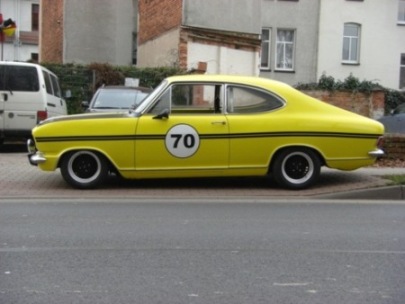

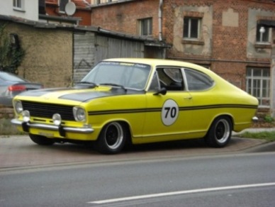

im Anhang einige Bilder des Autos. "Leider sind die Motorraumbilder zu dunkel geworden, da muss ich nächstes WE nochmal los und neue machen

Hallo Vati!
Die Berta ist ja echt Top.
Da wirst Du viel Spass haben ,mit dem Teil.
bis neulich Micha Wink 2

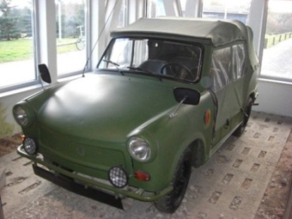

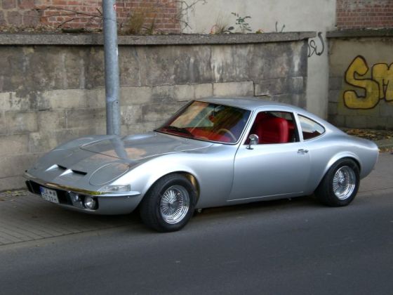

ach ja die Dinger hab ich auch noch rum stehen

Wenn die dir im Wege stehen, kann ich helfen biggrin
sehr schön Top alle 3

Also der Trabant (die ostdeutsche Gewalt) soll unter den Hammer
Die Kiste ist Anfang 2010 fertig und wurde von der kleinsten Schraube an restauriert
unter dem Folgendem link steht auch so einiges über den GT der auch eine vollständige Überarbeitung bekam, dieser ist allerdings nicht verkäuflich, da die Restauration weit über den Wert des Fahrzeugs anstieg.
http://www.splendid-parts.de/page.php?mo...d&nid=120&rub=1

@ Vati:
finde die Tieferlegung deines gelben Kadetts sehr passend!
Magst du mir verraten, welche Federn du an der VA/HA fährst, sowie Felgengröße und Reifendimension?
Die Kiste ist übrigens der Knaller, genau mein Ding! klatsch klatsch klatsch

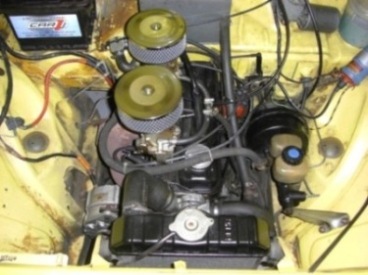

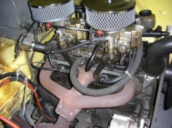

Hallo Cruiser
Die Bilder des Motors konnte ich gestern zwischendurch mal schießen, ich hoffe du kannst dazu eine Aussage Treffen

Das Auto sieht nach tiefster Gangart aus und ist echt ein Blickfang nur leider nicht zu gebrauchen.
Die Tieferlegung ist entweder ein Eigenbau oder das Material der Federn ist über die Zeit eingeschlafen.
Raten kann ich zu derart tiefen Fahrzeugen nicht, da das nichts mehr mit Fahrkomfort zu tun hat und einfach nur richtig in die Karosse haut.
Ich werd die Federn vorn und hinten tauschen, also wenn du Lust hast kannst du den Satz bei mir abholen
Achtung auch bei einer zu tiefen Hinterachse dies kann das Differential schädigen, wenn du oben auf den von mir eingestellten link schaust, siehst du meinen GT. Der war auch fett tief Die Achse hat dadurch, wenn sie lastfrei lief, mir das Lied vom Tod gesungen (lautes Grummeln). Ich habe lang an der Achse rum geschraubt um dann Festzustellen, dass auf Grund der Tieferlegen die Antriebswelle nahezu Waagerecht lag und dadurch im lastfreien Zustand diese lauten Geräusche von sich gab
Ich denke du weißt was derzeit Achsteile kosten

also auf den ersten Blick sieht das nach nem ungepflegten Motorraum mit nem normalen Motor aus. Vielleicht hat er besondere "innere Werte". Die Doppelvergaseranlage ist ne originale SR Anlage vom 11SR Motor. Evtl. ist das ja auch ein 11SR !? Schau mal bei der Motornummer (in Fahrtrichtung links seitlich am Motorblock) was da steht.
Wenn der Motor und die Vergaseranlage gut eingestellt sind, läuft so ein OHV recht ordentlich. Zumal die offenen Luftfilter geräuschmäßig auch zu dem flotten Fahrgefühl beitragen.
Wenn der gut läuft und Spass macht, würde ich den nicht antasten.
Christian

Hallo Cruiser
danke für die schnelle Meldung soweit wie das aussieht ist das ein 11SR Motor das ist geklärt das was ich bis daher in Erfahrung bringen konnte war
andere Nockenwelle
sehr kurzes Getriebe
Schwungrad bearbeitet
Ventile keine Ahnung aber angeblich wurde da auch was
gefummelt
Vergaser sollten laut bisherigen Aussagen auch geändert
sein aber keine Ahnung ob das so ist und überhaupt möglich
ist und was bringt
der Motorraum ist wirklich nicht sehr gepflegt und der Motor schwitzt ein wenig, läuft aber wie ein Racketchen.
Ich möchte den Motorraum sauber haben und alle Teile und Leckagen in Stand setzen
Vorher möchte ich nur sicherstellen, dass wenn ich es nicht schaffe irgendeiner weiß wie der Ofen wieder vernünftig läuft wie z.B. Vergaser einstellen etc.
Vieleicht lohnt es sich auch einen 2L einzubauen, so ein Aggregat habe ich noch übrig?
Noch keine richtige Ahnung was mal wird nur vorher wenn ich keinen Plan von der Technik habe, informiere ich mich gern über die Details.

Umbau au CIH würde ich bei dem Auto nicht machen. Wenn der Kadett so gut in Schuß ist und auch noch so gut fährt. Umbau ist mir großem Aufwand verbunden.
Hast du das 11SR am Motor nachgeschaut? Man kann die Vergaser-Anlage auch auf nen 12S usw. bauen. Wie Cruiser schon sagte. Seitlich am Motor die Nummer mal gucken.
