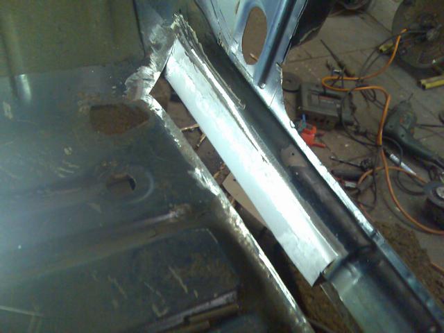

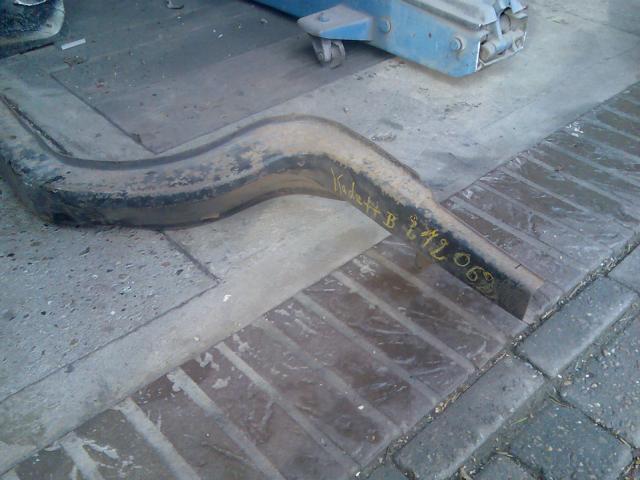

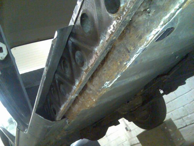

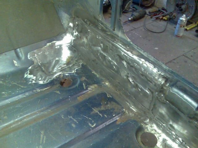

So hier ein paar Bilder vom Innenschweller und der Bereich wo der Längsträger endet.

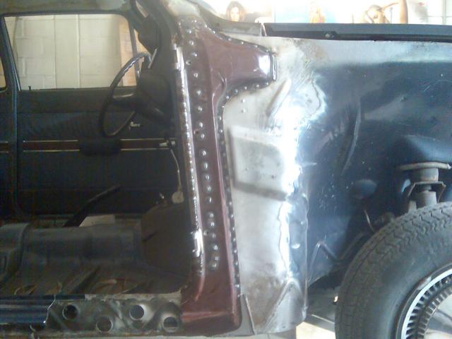

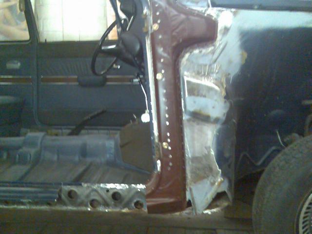

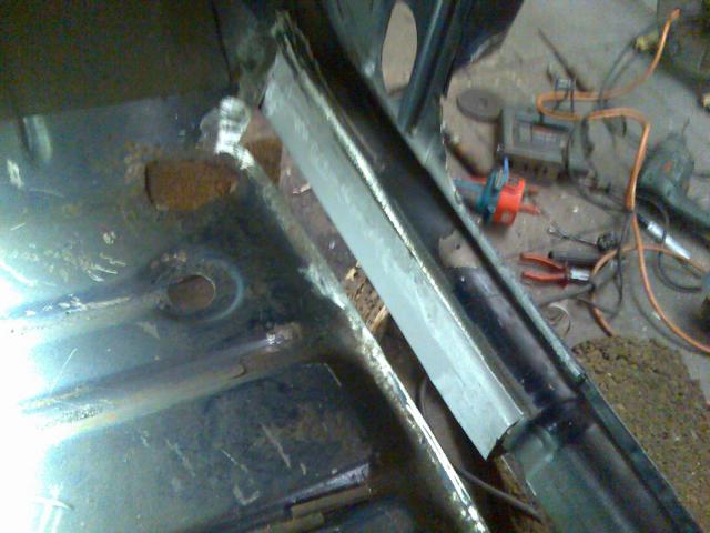

Noch zwei vom Innenschweller,als nächstes wird die A-Säule wieder eingesetzt.
Gruß Frank

saubere arbeit sieht gut aus.hasst du die bleche selber angefertigt oder sind das rep.bleche.
02.02.11 22.01 timmi ist offline E-Mail an timmi senden Beiträge von timmi suchen Nehmen Sie timmi in Ihre Freundesliste auf

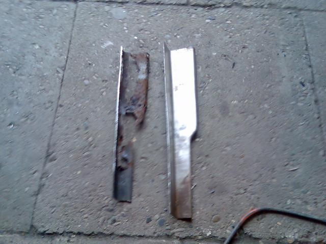

Also erst das Stück vom Längsträger erneuert und dann nochmal das darüber liegende Bodenblech neu gemacht !? Ist eine der etwas komplexeren Ecken beim B-Kadett. Viele flexen einfach den Gammel raus, machen nur das Bodenblech neu und gut.
Top
Die Bleche kann man eigentlich nur selbst machen. Es gab Längsträger als Rep-Teil, da könnte man das hintere Ende im Bereich A-Säule dann abschneiden. Steht aber in keinem Verhältnis.
02.02.11 22.38 cruiser ist offline E-Mail an cruiser senden Beiträge von cruiser suchen Nehmen Sie cruiser in Ihre Freundesliste auf

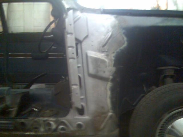

A-Säule Auf diesen Beitrag antworten Zitatantwort auf diesen Beitrag erstellen Diesen Beitrag editieren/löschen Diesen Beitrag einem Moderator melden       Zum Anfang der Seite springen
@Big-Elch:Danke Bernd smile

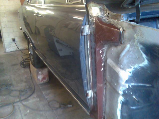

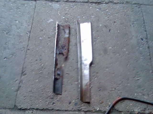

@cruiser:Ja stimmt dieser Bereich ist eigentlich beim B-Kadett der Aufwendigste.Für den nachbau des Längsträgerbeches habe ich ein Orginal als Vorlage.
So hieir die Bilder von der A-Säule.

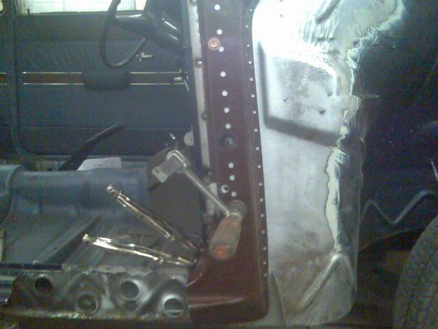

Noch zwei

Das vorliegende Original dient lediglich als Vorlage, sehr geil. Als Vorlage kann man es immer wieder verwenden, verbauen kann man es nur einmal.

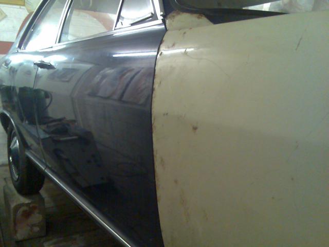

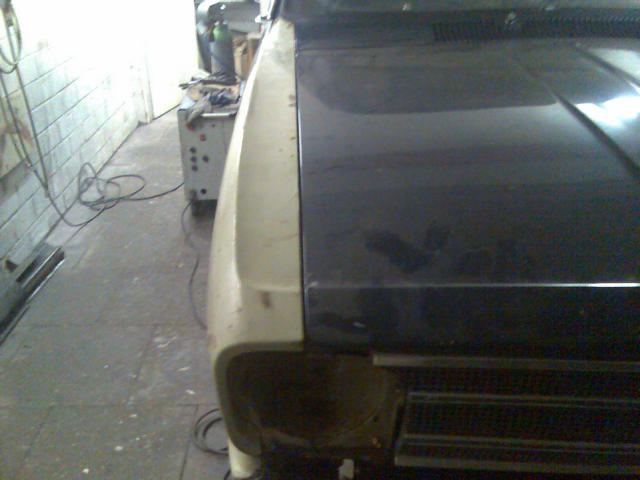

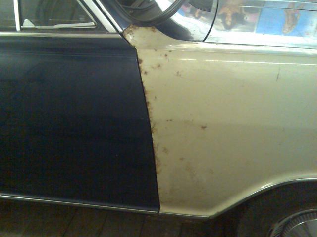

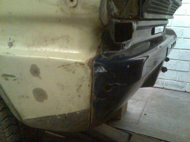

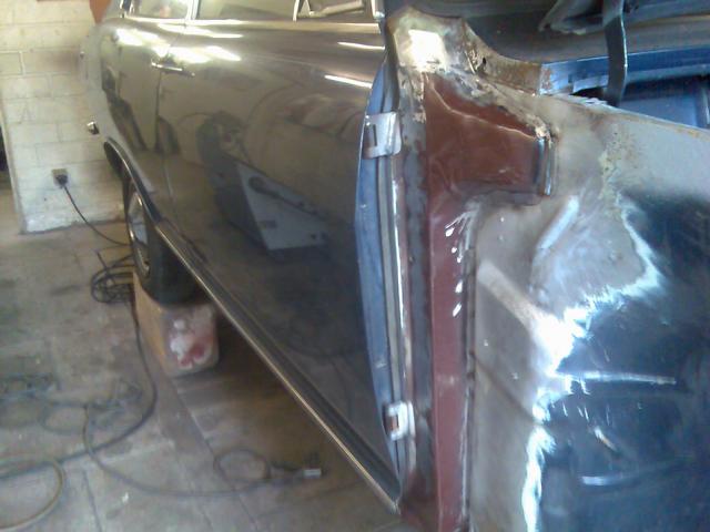

So heute noch die Kotflügelkante repariert(am Schloßträger) und dann mal den Flügel angepasst.Es geht doch nichts über Orginal Teile,der Flügel hat Spaltmaße wie am ersten Tag.Aber der Wagen hat auch eine sehr gute Basis.
Gruß Fank
