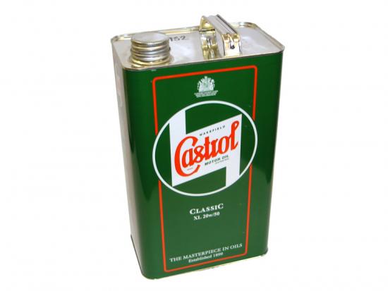

Ich Fahre das Castrol Klassik 20W50, wahr damals auch die Viskosität die im WHB Steht.
Ebi001 hat dieses Bild (verkleinerte Version) angehängt: |
Dateiname: Castrol Classic 20w-50_0.preview.jpg
