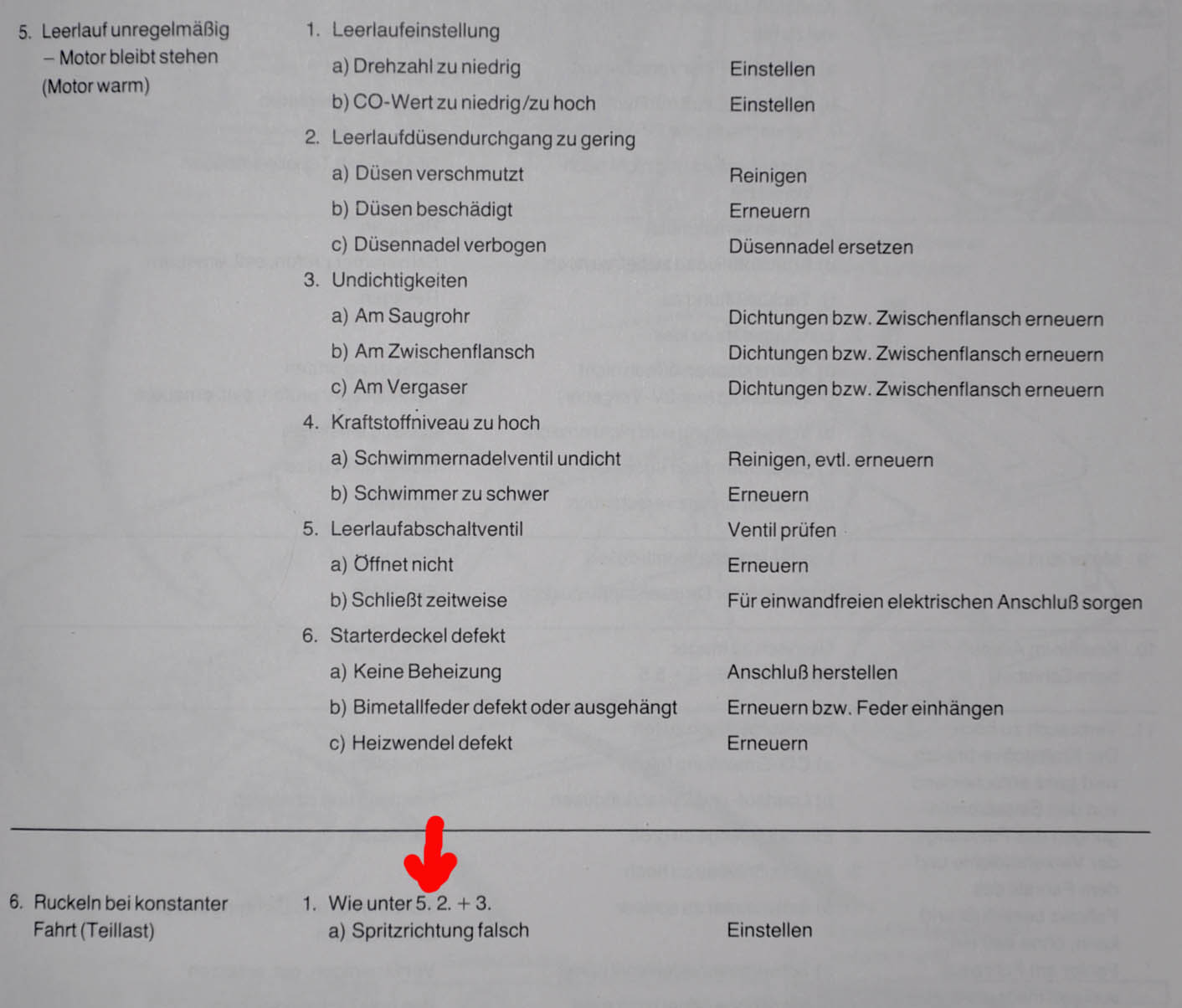

Ich bleibe (vorerst) dabei, dass die Leerlaufdüse nicht auszuschließen ist.
Bert hat dieses Bild (verkleinerte Version) angehängt: |
