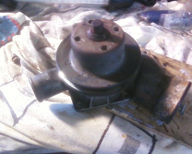

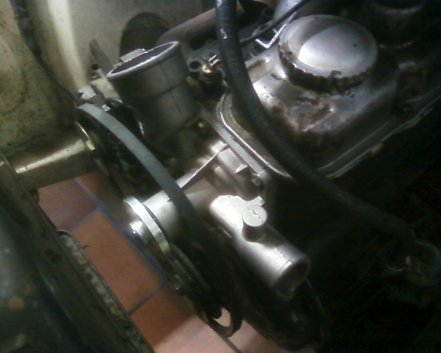

Moin allerseits,
nachdem meine alte WaPu unter Inkontinenz litt, dachte ich mir, ok, da muß eine neue rein - natürlich fällt mir erst NACH dem Einbau ein, daß irgendwas fehlt:
Die Riemenscheibe
Jetzt die große Frage - wie bekomme ich die Riemenscheibe von der alten auf die neue Wapu drauf und paßt das überhaupt zusammen?
Danke schonmal für Eure Hilfe
Olaf

Hallo!
Normalerweise wird die Riemenscheibe nur mit den vier Schrauben des Lüters gehalten. Wenn der Spalt zwischen Riemenscheibe und Wapuachse recht eng ist, dann klemmt es dort wg. Rost gerne. Also mit Rostlöser behandeln und mit leichten Hammerschlägen versuchen zu trennen, aber nicht die Scheibe krummklopfen! Viel Glück.

Die Riemenscheibe kriegst du wie vom Vorposter beantwortet runter, nur glaube ich das du die nur im ausgebauten Zustand bzw. ohne Kühler auf den Wasserpumpe kriegst weil sonst der Platz zu klein ist... Kann mich aber irren!

Hallo Adreas,
danke fuer den Tip. Da wollte ich einmal nicht den Hammer nehmenn.
Hat super geklappt!

Nachtrag:
Man kann die Riemenscheibe einbauen, ohne den Kühler zu wechseln, sollte aber nicht zu große Hände haben; es ist doch recht fummelig.
