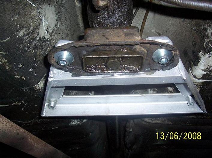

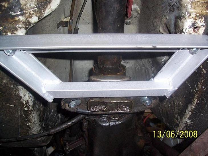

so habe ich mein Auf diesen Beitrag antworten Zitatantwort auf diesen Beitrag erstellen Diesen Beitrag editieren/löschen Diesen Beitrag einem Moderator melden       Zum Anfang der Seite springen
Schaltgetriebe im Automatic-tunnel befestigt.
Gruß Michael

klasse Bilder!!!
ok so ähnlich hab ich mir das schon gedacht.
Danke. gruß

'Top Bilder, hast ja ne schöne Konsole gebaut, da kann ich mit meiner ( beim TÜV aber für gut befundenen) keine Bilder mehr einstellen.
