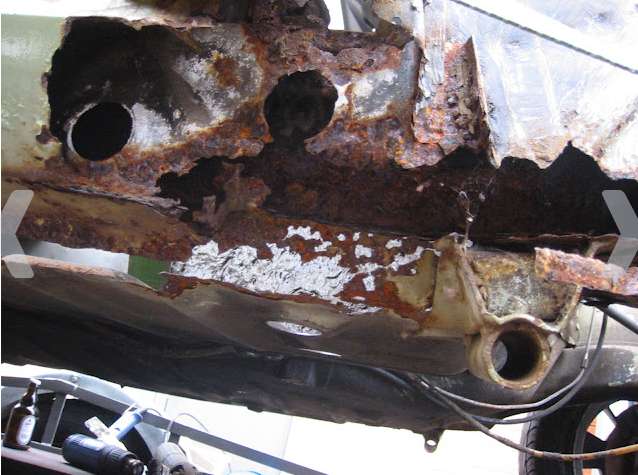

ich hatte ja vor einiger Zeit die traurigen Reste eines US Caravans gekauft.
Nach langem Hin und Her und dem vergeblichen Versuch die Baustelle an jemanden weiter zu verkaufen, der nicht nur die Front und den Tunnel haben will, ist die Karosserie nun in Arbeit.
Da mir das mit dem Bilder einstellen hier zu doof ist, gibt es hier einen Link mit Bildern. Aktuell nur vom Ausgangszustand, demnächst dann auch von der Blechkur.
Bilder
Was genau daraus werden soll, weiß ich auch noch nicht so genau, aber ich habe noch so ein paar nette Teile liegen ...
Vom originalen Auto ist ja eh nicht mehr viel über.
Dateiname: KadettRest.jpg

01.03.12 22.57 |
Geht los !
Ich mach das nicht selbst, sondern bekomme da Unterstützung von fachkundiger Hand ... soll ja auch was werden
Wiederzusammenführung von Vorderbau und Karosserie !

Und der Batterieboden.
Ersatz kam aus einem Schlachter.

Wie gesagt, die Blecharbeiten mach ich nicht selbst. Da unterstützt mich der Oeli hier aus dem Forum.
Ich kann zwar auch ganz gut mit dem Schweißgerät und dem Blechhammer umgehen aber das ist mir dann doch ne Nummer zu groß. Und bei dem Auto soll es ja auch ordentlich werden.
Ich hatte versucht den Caravan weiter zu verkaufen, da ich den ja ohnehin nur aus Mitleid erworben hatte. Für ne Menge Geld ...
Aber was ich da wieder alles für eigenartige Freaks am Telefon hatte ... naja.
Als nächstes sind dann wohl die A-Säulen dran. Insbesondere die rechte wird spannend. Da ist nicht mal mehr die innere Verstärkung noch vorhanden.

Geht weiter
Die linke A-Säule war eigentlich noch ganz gut erhalten. Hauptproblem waren die abgeflexten Scharniere. Hierfür gab es Ersatz aus einem Schlachter. Wer noch nie ne A-Säule von innen gesehen hat
Ohne solche Teile ist man da völlig aus dem Rennen. Die Regenrinne im unteren Bereich war auch dick.
06.03.12 21.26 |
Man beachte das der vordere Teil der A-Säule komplett original und ohne Befund ist.
06.03.12 21.28 |
Wurde natürlich mit Tür angepasst. Darunter noch das Loch unter der Regenrinne.
Da hat jemand gute Arbeit abgeliefert !
06.03.12 21.32 |
Es geht dann vorraussichtlich mit der rechten A-Säule weiter ... wir sind gespannt !
