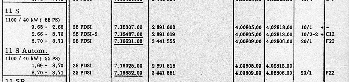

Also es muss je nach Baujahr zwei Vergaser im 11S/55PS mit Automatik
gegeben haben. Als Hinweis mal ein Auszug aus den Solex/Pierburg
Unterlagen.
Du kannst ja mal ein ausdruckstarkes Foto vom deinem Vergaser machen und
hier einstellen.
Den ersten Vergaser mit der Nummer 2 891 818 hab ich noch nie im Original gesehen,
ich vermute das der dann mit 5 Schrauben im Deckel ist, so wie es im WHB
als letzte Version beschrieben ist ( 2 891 019 ) .

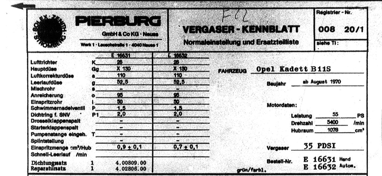

Hallo Dollart,
nochmal ich . Dieser Vergaser hier ist aus einem Originalen 11S mit
Automatik . Es ist das spätere Baujahr ab August 70 , die
Kennummer also 3 441 551.
Auf dem 2. Foto habe ich mal die Membrane abgeschraubt. Was
auch mal Ärger macht ist die Feder, wenn die im laufe der Jahre "zu schwach" wird.
Gut zu erkennen ist, das die "Einstellschraube" für den Leerlauf und
das Gemisch auf der linken Seite ist und noch kein "Umgemischsystem"
vorhanden ist.

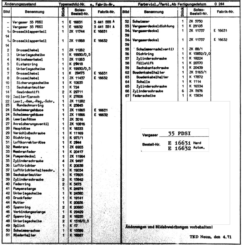

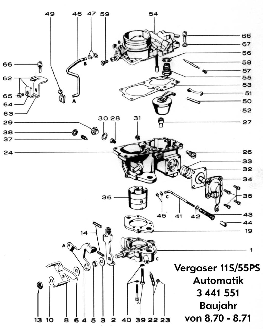

Als Ergänzung dazu mal die Ersatzteilliste und die Detailzeichnung.
