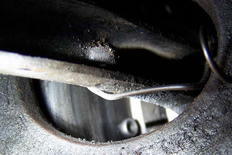

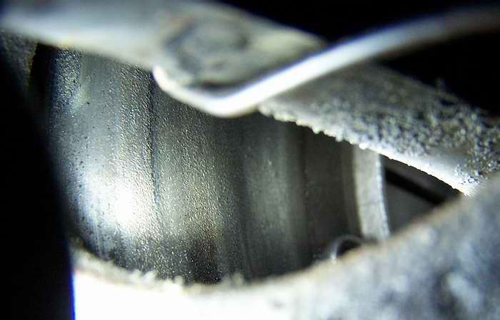

den Getriebeausbau habe ich heute noch nicht beginnen können, aber ich habe vorhin durch die Öffnung des Ausrückhebels geschaut.
Nun bin ich etwas schlauer, was die Geräuschquelle angeht:
Bei weit durchgetretenem Pedal wird der Ausrückhebel so weit nach vorne gezogen, dass er an der Druckplatte anliegt und schleift. Auf den Bildern erkennt man zumindest an der äußeren Wölbung des Druckplattengehäuses eine Schleifspur und Abrieb auf dem Hebel.
Um nochmal auf den Kupplungszug zu sprechen zu kommen: Ja, der ist eigentlich - wie so oft - zu lang. Er war vorher schon etwas zu lang und ist es jetzt noch mehr. Ich habe mir mit zwei dicken Muttern als Unterlage an der Seilzugbefestigung am Ausrückhebel beholfen.
Und eigentlich ist der Zug nun doch deutlich zu "kurz" eingestellt, wenn bei voll getretenem Pedal schon der Hebel an der Druckplatte schleift (mal abgesehen davon, ob das bei den "richtigen" Komponenten überhaupt möglich wäre, oder ob es mit dem Hebel und der Druckplatte aus dem Kadett-B zusammenhängt).
Dennoch trennt die Kupplung beim Versuch zu schalten nicht. Nur beim Anfahren, wenn der Wagen mit eingelegtem Gang und ausgekuppelt gestartet wurde, lässt sich wunderbar sanft einkuppeln und anfahren. Wenn man dann die Kupplung wieder tritt, wird auch ausgekuppelt (Kraftschluss getrennt), aber schalten ist unmöglich.
